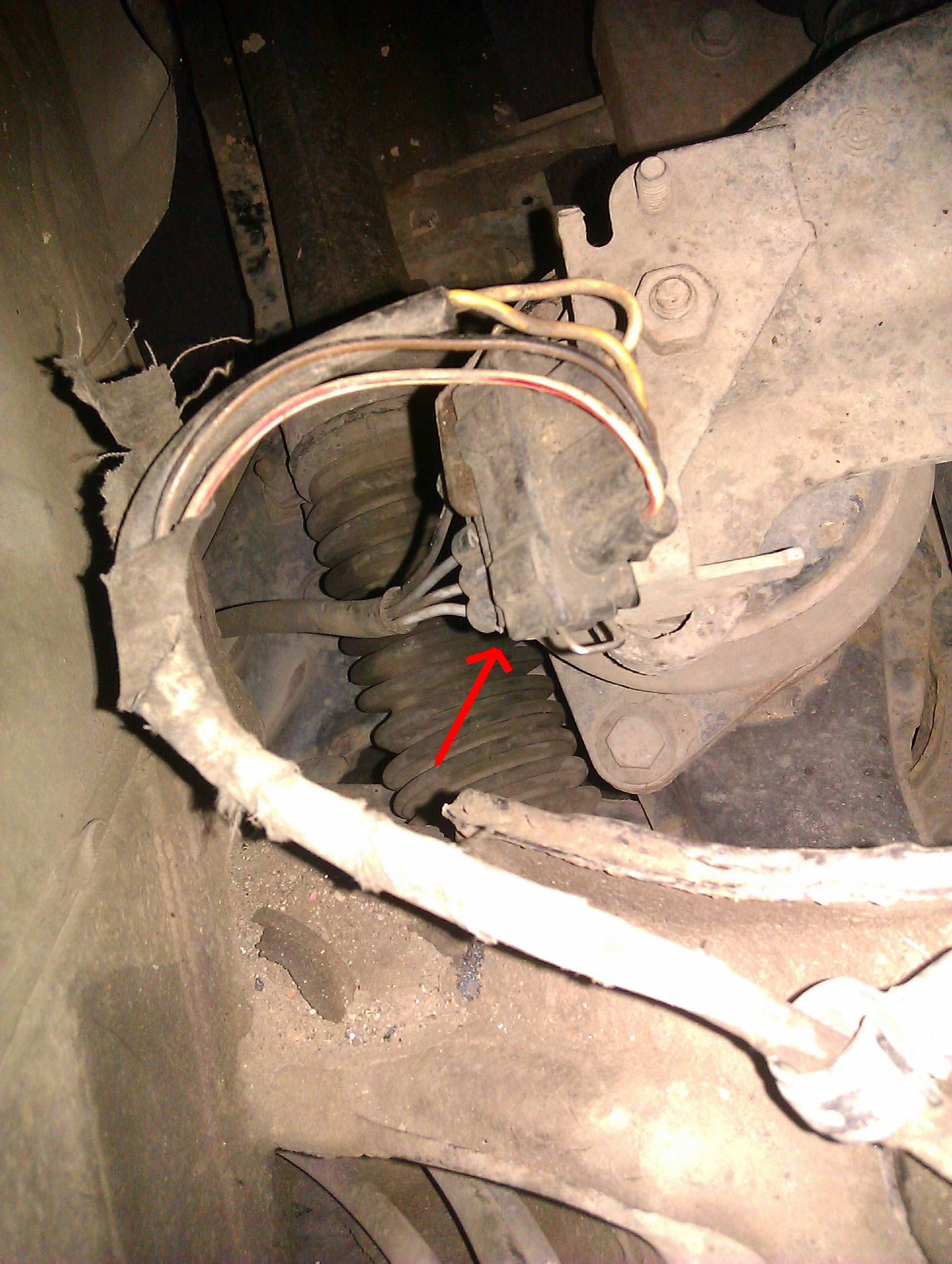

    iwo32534
    a teraz pytanie czy te wtyczki które zaznaczyłem mogą mieć coś wspólnego z tym problemem??

    kazzel napisał:
    Jeżeli rozrusznik nie kręci to nie jest wina czujnika wału, o którym pisałem wcześniej.
    Uszkodzona będzie stacyjka lub podłączenie rozrusznika.
    możecie się śmiać ze mnie ale szukałem rozrusznika 15 min i ja go bynajmniej nie widze być może jest gdzieś schowany bo widać tylko z przodu alternator,od spodu też patrzyłem i chyba jestem ślepy :-( dodaję zdjęcie silnika więc może naprowadź mnie gdzie mniej więcej może być
