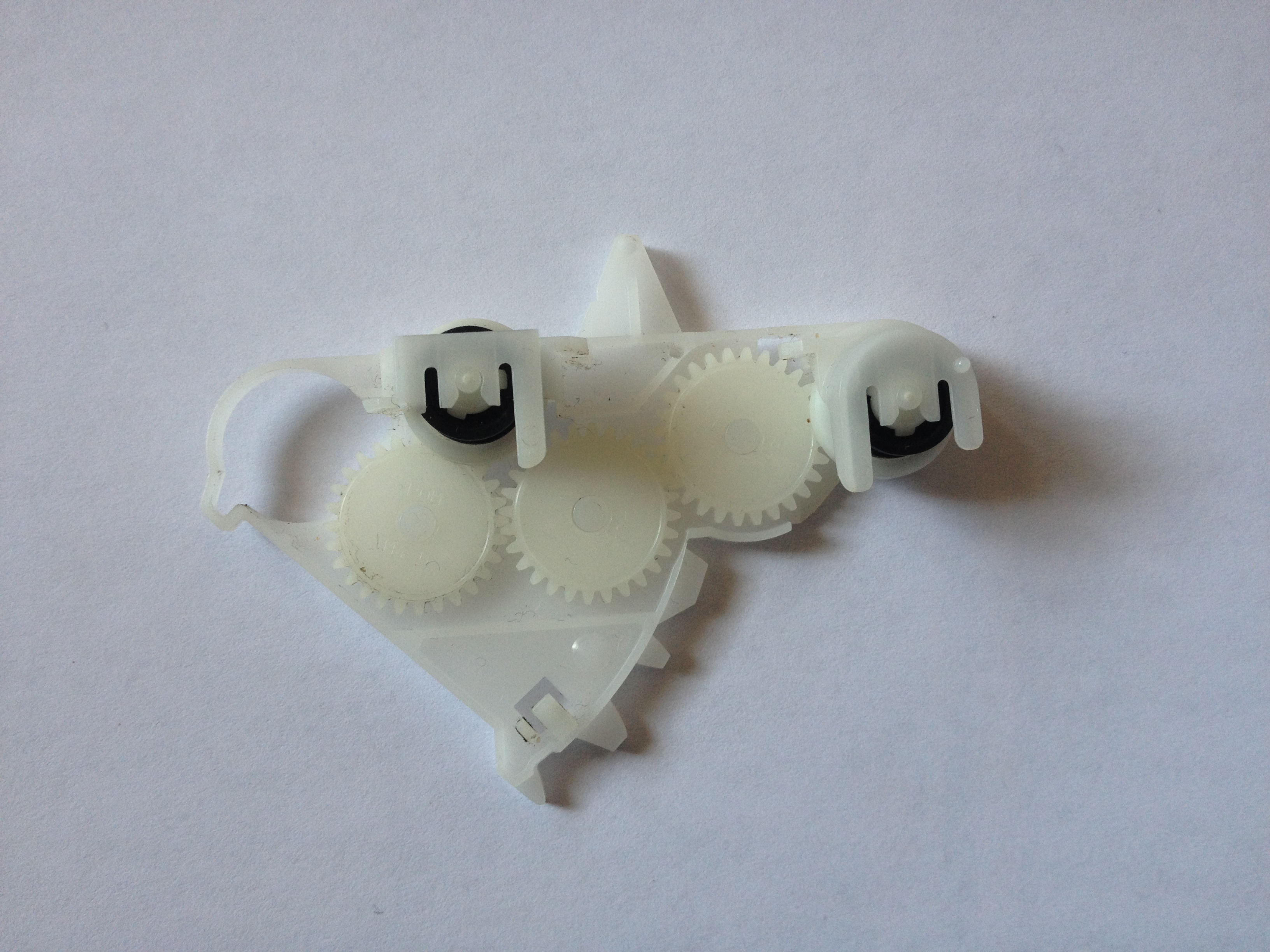

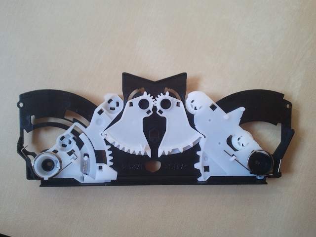

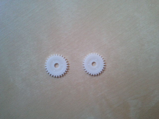

    Mam pewien problem otóż podczas składania napędu wypadły mi 3 kółka zębate z jego środka. Niestety nie zauważyłem wcześniej ich miejsca i tym samym nie wiem gdzie je teraz włożyć. Podejrzewam że to coś od mechanizmu wciągania i wypluwania płyty bo jak naciskam eject włącza się silniczek jednak płyta pozostaje bez ruchu, ale przeszukałem wszystko i szczerze powiedziawszy nie mam pojęcia skąd one wypadły :D
    Jeśli ktoś kojarzy gdzie znajduje się ich miejsce prosiłbym o pomoc.
    Dołączę zdjęcia żeby łatwiej było w razie czego zlokalizować
    PS3 - Gdzie umieścić 3 kółka zębate w napędzie blu-ray? PS3 - Gdzie umieścić 3 kółka zębate w napędzie blu-ray? PS3 - Gdzie umieścić 3 kółka zębate w napędzie blu-ray? PS3 - Gdzie umieścić 3 kółka zębate w napędzie blu-ray?
    Trzecie kółko poza kadrem ;)
    Z góry dzięki za pomoc :)

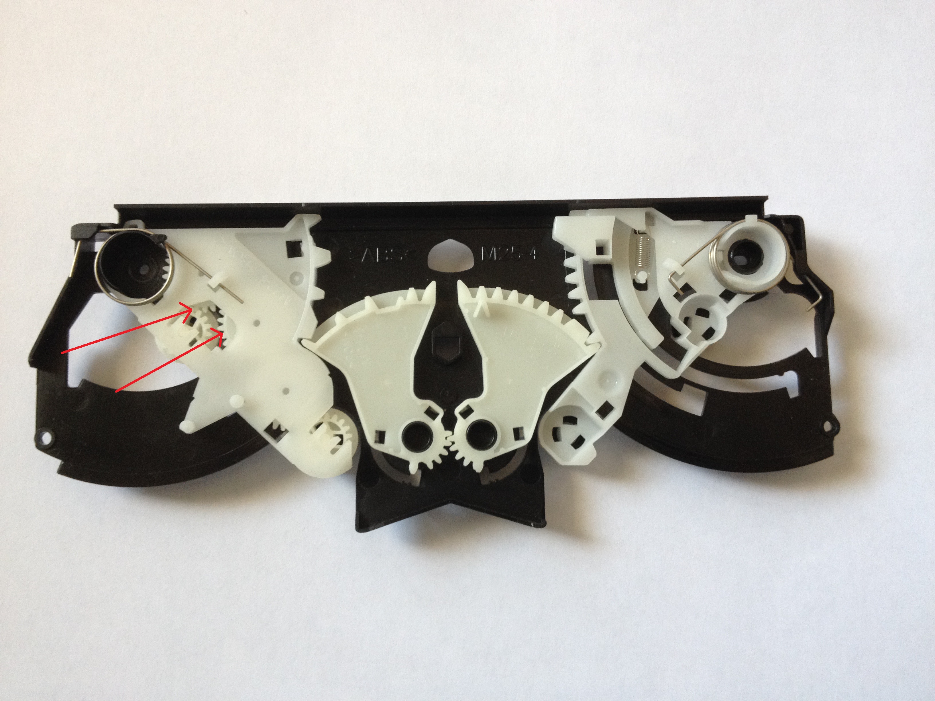

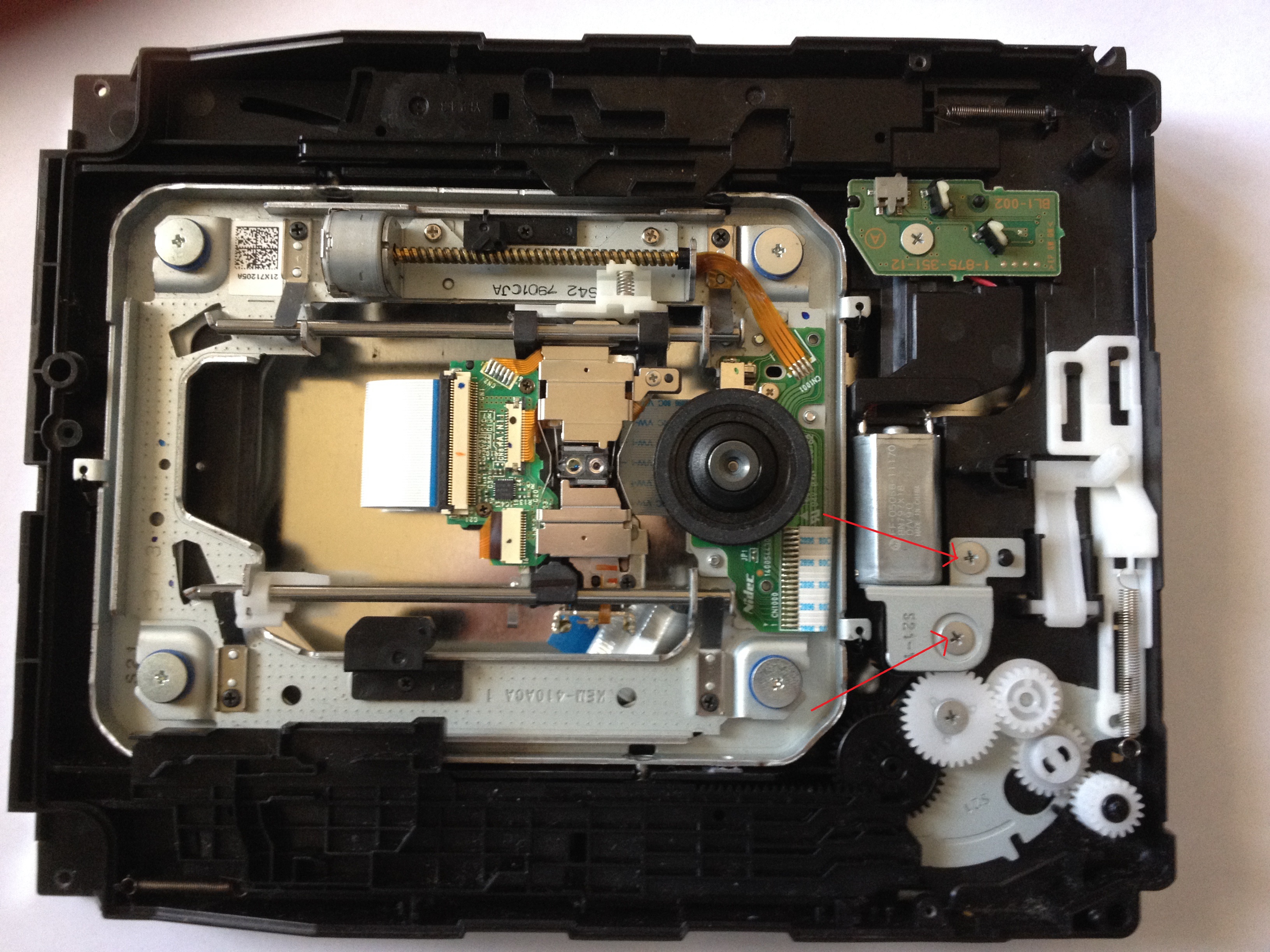

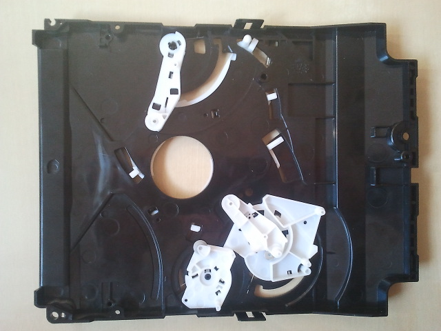

    Fotki gdzie były kółka.
    Zaznaczyłem też odkręcanie silniczka aby opuścić mechanizm i dopiero składać w całość.
  • #3 13464110
    szydloo123
    O dzięki wielkie
    Dam znać jak wszystko złoże czy działa ;)
