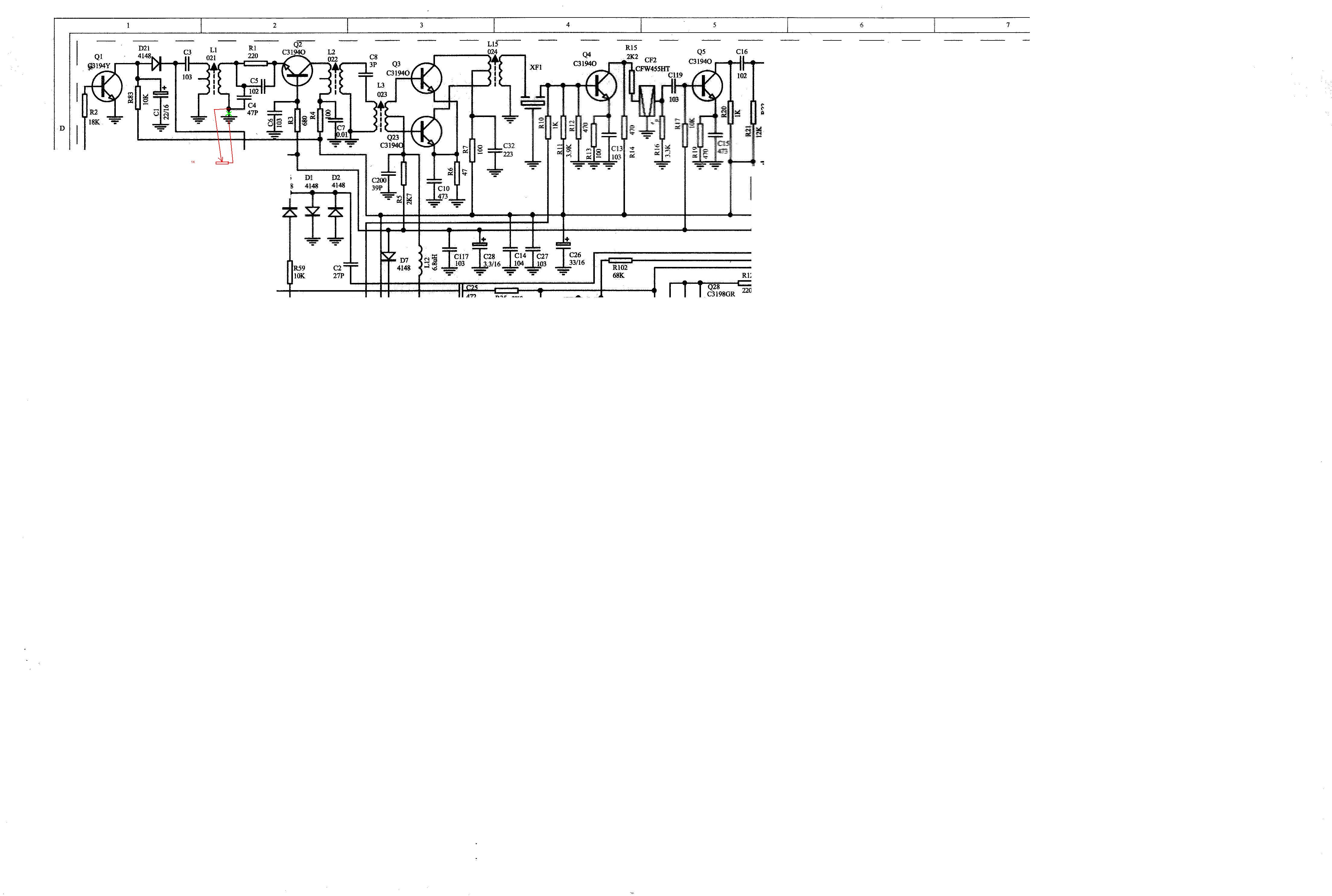

    Witam.Mam pytanie do fachowców-elektroników od cb.Mam od dłuższego czasu cb radio Farun Gamma Am-I ładnie odbiera i nadaje a nawet dobrze wycina zakłócenia z instalacji samochodu.Brakuje jednak RF-gaina w mieście.Szukałem już na różnych forach czy ktoś dorabiał RF-gaina ale nic nie znalazłem.Może tu ktoś tunningował to radyjko?Schemat można znaleźć w internecie.Z góry dziękuję.

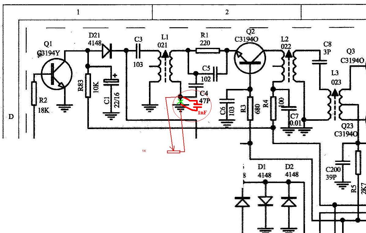

    Witam. Tak powinno to wyglądać.
    Z wielkim szacunkiem dla Twojej osoby ale zapomnieliśmy o w.cz. na takim przewodzie do potencjometru.
    Zdecydowanie byłbym nad przylutowaniem kondensatora 1nF w miejsce rozwarcia ścieżek (bezpośrednio na laminacie ścieżek).
    Farun Gamma AM-I - Jak dodać RF-Gain do CB radia?
    Wartość 1nF nie jest krytyczna i możemy wlutować od 1nF do 10nF.

    Dziękuje za szybką reakcje.Teraz pozostało tylko wyszukanie elementów na płycie i lutownica w dłoń.Z szukaniem będzie mały kłopot bo części są małe i dość ciasno upakowane ale jestem dobrej myśli.
