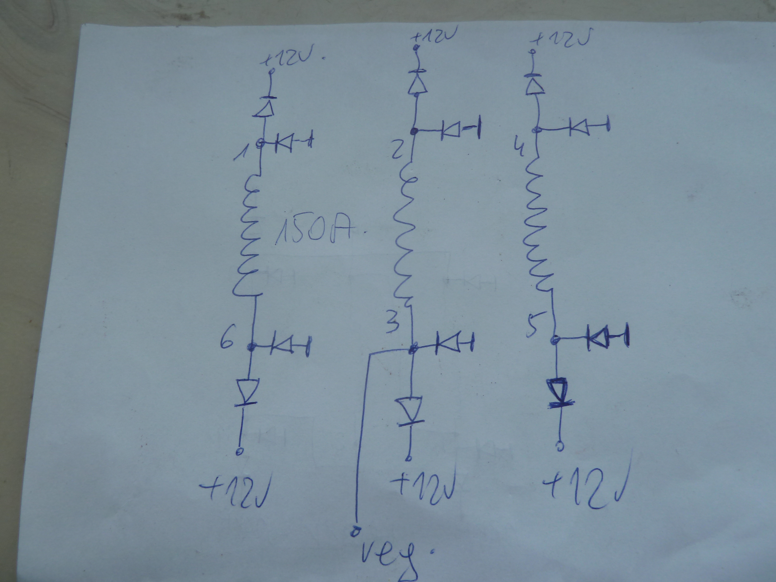

    Mam problem z uszkodzonymi diodami w tym alternatorze.
    Chciałbym zastosować mostek diodowy z wersji 12V 150A.
    W wersji 120A jest 7 diod a w wersji 150A jest 12 diod i trochę inny układ połączeń.
    Na zdjęciach jest to rozrysowane a moje pytanie brzmi, czy można wstawić mostek 150A za 120A, a szczególnie czy należy w mostku 150A połączyć należy uzwojenia 1,2;3,4;5,6 tak jak jest to połączone w mostku 120A.
    Z góry dziękuję.

    Witam,za 120a mostek zastosowałem 150a i wszystko działa prawidłowo.
