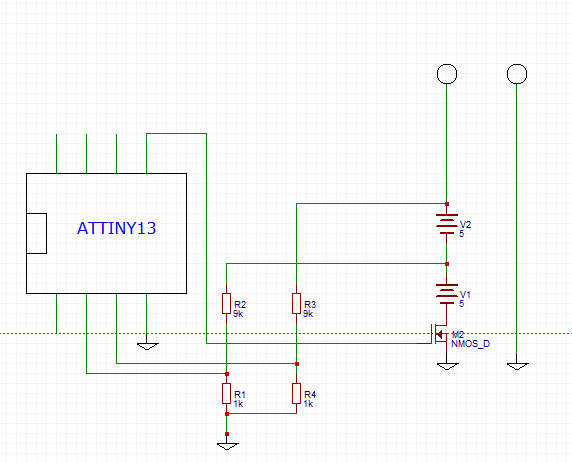

    Chciałem zaprogramować moje ATtiny13A, żeby mierzyło napięcie na dwóch akumulatorkach Li-ion. Jeśli napięcie na którymś z nich spadnie poniżej 3.20V to ma procesor ma wyłączyć MOSFET-a. Problem w tym, że nie wiem jak podłączyć kontroler do akumulatorka każdego z osobna, bo w serii napięcia mierzyć się nie da, bo jest razem więcej niż 5 V. Jak podłącze Analog input do minusa którejś z baterii to wtedy kontroler się spali....
    Proszę o pomoc, dopiero zaczynam z mikrokontrolerami.
    Program piszę w Arduino IDE jeśli by to coś zmieniało.

    #4 13461460
    olelek
    Poziom 24  
    Coś takiego na przykład:
    ATtiny13A - Jak mierzyć napięcie dwóch akumulatorów Li-ion w serii?
    Pamiętaj, aby poprawnie zasilać mikrokontroler (kondensatory filtrujące), oraz że pomiar będzie poprawny tylko podczas otwartego mosfeta. Zamiast Mosfeta-N można użyć Mosfeta-P i tranzystora NPN, wtedy w każdym momencie uzyskasz prawidłowy pomiar.
    Dzięki dzielnikom napięcia o podanych wartościach na wejściach analogowych attiny uzyskasz napięcie 10 razy mniejsze.

    Tylko pamiętaj, że jak zostawisz w tak przedstawionym układzie akumulatorki Litowe.
    I układ będzie sobie leżał 2 miesiące nie używany to rozwalisz baterię.
    Policz sobie prąd upływu takiego układu, pojemność akumulatorka.
    I po jakim czasie nastąpi całkowite rozładowanie powodujące uszkodzenie akumulatorka.
  • #8 13461526
    szczepar
    Jak podajesz inspirację, to dawaj realnie poprawne wartości dla dzielnika napięcia a nie byle jakie.
    Przy tych wartościach podanych powyżej w pełni naładowany akumulatorek o pojemności 1.2Ah rozładuje się w okolicach 60 dni.
    Właśnie przez ten dzielnik.
    Dodatkowo należy pamiętać że rozładowanie ogniwa przypadkowo zwarciem (bo coś się pomyliło) bez zabezpieczenia skończy się w najlepszym wypadku awaryjnym zadziałaniem bezpiecznika w ogniwie. W mniej optymistycznym skończy się eksplozją ogniwa.
    Dlatego do tego typu układów lepiej dawać układ który zabezpieczy ogniwo i przez rozładowaniem za głębokim, jak również przez nadmiernym prądem i za dużym napięciem ładowania.
    Przy takim schemacie jak narysowałeś powinieneś dokładnie opisać tranzystor i jego rolę i to jaki on ma być.

  • #12 13461617
    olelek
    Poziom 24  
    Kolego szczepar, jeżeli MOSEFT będzie otwarty, to akumulatorki rozładują się prędzej poprzez dołączone do nich obciążenie (żarówka) niż dzielnik napięcia, nawet o podanych na początku wartościach. Natomiast przy zamkniętym tranzystorze MOSFET prąd poprzez dzielniki napięcia nie będzie w ogóle płynął. Tak więc mój schemat spełnia założenie ochrony akumulatora przed zbytnim rozładowaniem.
    Proszę: w tym układzie należy zastosować tranzystor mosfet N typu "logic level" oraz z odpowiednim prądem drenu, stosownie z zapasem do obciążenia podłączanego pod akumulatory.
    Z tego co rozumiem układ nie będzie służył do ładowania Li-ion, dlatego nie rozumiem dlaczego należy dodać zabezpieczenie przed "za dużym napięciem ładowania". Pozdrawiam.

  • #14 13461632
    szczepar
    Pod warunkiem że schemat tranzystora był by dobry.
    Bo o ile mnie pamięć nie myli narysowany symbol Mosfet-a który wstawiłeś to tranzystor Zubożany (czyli normalnie otwarty) , a tu potrzeba Wzbogacanego (czyli normalnie zamkniętego).
  • #15 13461696
    olelek
    Poziom 24  
    Oczywiście to prawda, po prostu w elektrodowym edytorze schematów taki symbol był dostępny. Jeżeli kolega bartibv poda, jaki model ma zamiar wykorzystać, będę w stanie podać czy jest ok. Można natomiast dodać do układu:
    -rezystor o wartości ok. 100R łączący pin I/O Attiny13 z bramką tranzystora,
    -rezystor pomiędzy bramką tranzystora a masą (o znacznej wartości, np. 100K), aby tranzystor pozostał zamknięty podczas gdy mikroprocesor nie ustawi stanu na wyjściu (np podczas resetu lub wyłączenia).

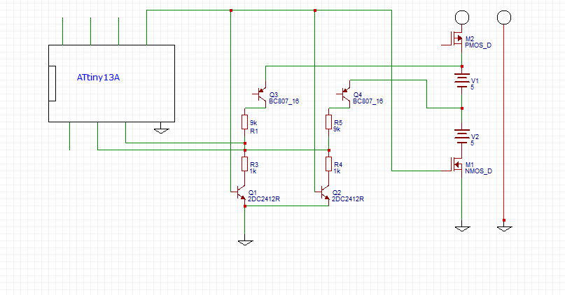

    Da się jakoś ułożyć ten Mosfet, zastąpić go albo dać drugi, żeby przy wyłączonym sie nie rozładowywała?
    EDIT: Gdyby tak np dać Mosfeta między R1 a masą?

    bartibv
    Co rozumiesz przez punkt drugi? Jak mam wykorzystać maksymalnie ADC?
    Z tymi tranzystorami ma wyglądać tak?
    Nie wiem do końca o co chodziło Ci z tymi tranzystorami PNP... ATtiny13A - Jak mierzyć napięcie dwóch akumulatorów Li-ion w serii?
  • #23 13463826
  • #24 13469905
    bartibv
    Nie dałem opornków do Q bo chciałem tak poglądowo, żeby nie robić niepotrzebnego bajzlu :) Czyli po prostu kwestia tego ze trzeba wykorzystac albo tranzystory pnp albo npn tak? Nie mogę jednak pojąć czemu te pierwsze są lepsze...myślałem, że to bez różnicy bo i tak wszystkie przypadki są w szeregu?
    Jeśli zastosuję dzielnik 1:2 to napięcie będzie /3, dobrze myślę?
    Czy spadek napięcia na tramzystorach (ok 0,6 V) nie popsuje wyniku?
