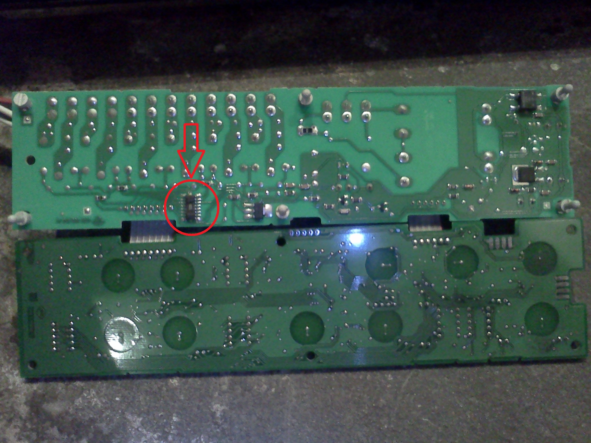

    Witam wszystkich.

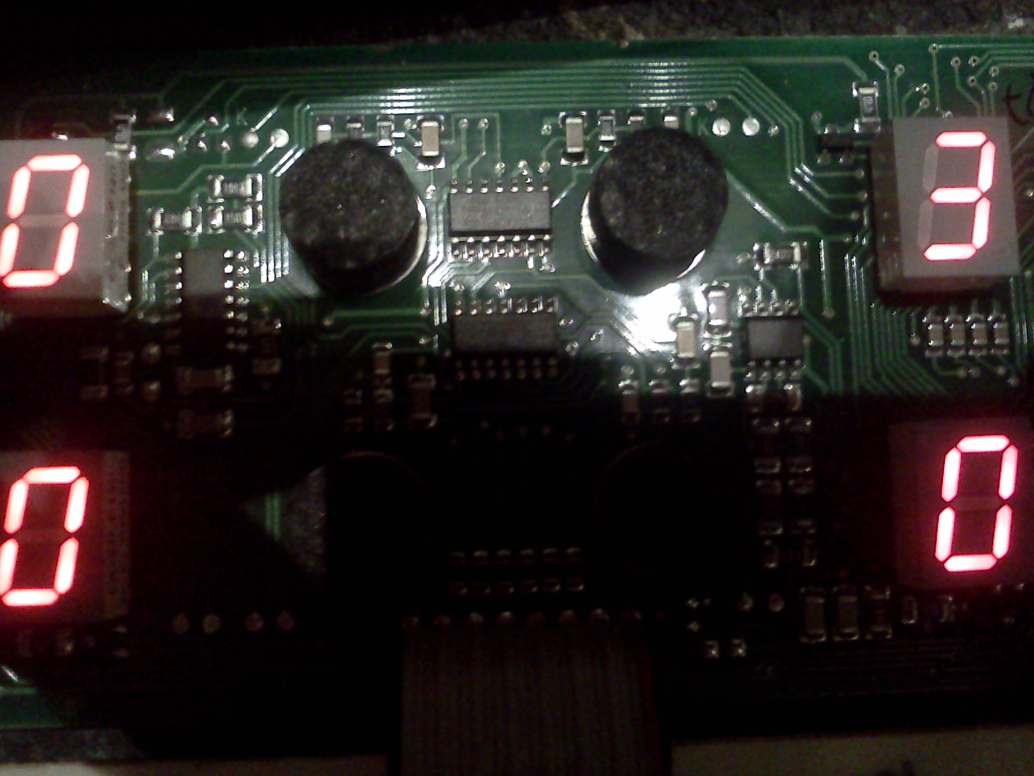

    Płyta Candy PVD 600E po włączeniu do sieci, wyświetla błąd Er 26.
    Po załączeniu płyty, sensory reagują poprawnie, można załączyć wybrany grzejnik i ustawić moc, jednak grzejniki nie reagują.
    Na płycie zasilacza sterowania mam rozerwany układ scalony (ULxxxx)
    Płyta Candy PVD 600E - Błąd Er 26, uszkodzony układ scalony ULxxxx, schemat?
    Jeśli ktoś posiada wiedzę w tym temacie to bardzo proszę o podanie opisu błędu Er 26, i symbolu "wyrwanego" układu scalonego Ul xxxx.
    Jeśli ktoś dysponuje schematem sterowania do tej płyty i zechciał by się nim podzielić, byłbym bardzo zobowiązany.
    Pozdrawiam m-mal36

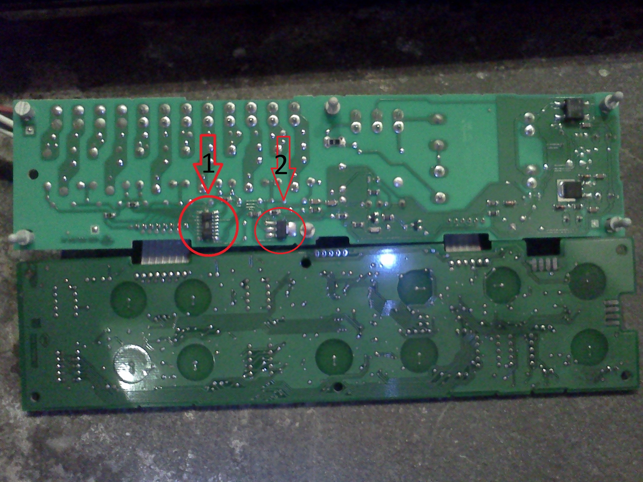

    Witam ponownie.
    Cóż przykro, że żaden z kolegów nie odezwał się w tym temacie.
    Układ o który pytałem to ULQ2003. Po wymianie ULN2003 (1-w miejsce ULQ), tranzystora BCP51 (2) i dwóch kondensatorów 470µF/50V każdy, płyta odzyskała sprawność.
    Zamykam temat.
