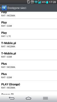

    Trzeba sobie wyłączyć w ustawieniach sieci tryb automatyczny, na ręcznym wybrać operatora który ma najlepszy zasięg, powyłączać wszystkie 3G i inne wodotryski, a nie zwalać od razu winę na telefon bądź operatora.

    Nie chodzi mi o to, że ktoś ma super drogi wysadzany brylantami telefon, tylko o sieć PLAY, która jak wiadomo korzysta z wewnętrznego roamingu wszystkich operatorów. Przy wyszukiwaniu automatycznym telefon "skacze" po wszystkich pasmach i operatorach, a co z tego wynika napisałem wyżej. W moim przypadku tak to wygląda:

    A probowales moze wybor operatora ustawic na recznie i wybrac np PLUS GSM (ja tak mam a z tego co mowisz pracujemy w podobnej lokalizacji).
