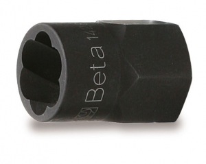

    Są jeszcze specjalne klucze do uszkodzonych nakrętek.
    BMW E36 M40B18 318i - Odkręcenie nakrętki mocującej bęben hamulcowy
    To jest ciekawa opcja. Jutro sprawdzę w pobliskim sklepie z narzędziami czy posiadają coś takiego a jeśli nie to pozostaje rozwiązanie kolegi Dziarski Hank
