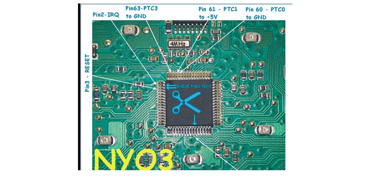

    Licznik do wymiany Citroen C5 2005 rok Lift, Bsi wyzerowane. Musze przekopiować przebieg.
    Pamięć MC908AZ60 1J35D Czytam UPA w układzie wg schematu noga reset w górę (czy tylko jedna?). Brak połączenia z pamięcią. Znam SecByte.
    z góry dziękuje za pomoc.

    Wg. schematu jakiego czytasz, UPY czy innego kalku? Zasilanie na zegar podałeś?

    To podaj, jak nie pójdzie zrób po punktach wg NYO naprzykład.

    nie udało mi się odczytać tej pamięci.Podłączyłem wg schematu z nyo dalej device not respondet. Jeśli podając zasilanie na licznik na stole to przebieg powinien się wyzerować. Podłączając go do auta powinien przepisać stan km z bsi. Czy dobrze myśle?[/code]

    Nie wyzeruje się,źle myslisz.

    wg nyo wyzeruje
    Never connect dashboard to Vcc +12V out of car or without BSI after recalibrations
    because km stored in dashboard will be erased !! (0km)
    First connect BSI ,after as last connect dashboard !!

    to jak poczytać tą pamięć. próbowałem już każdej kombinacji. pin 3 , 2 , 26 do góry napięcie 5v sprawdziłem na upie i po podaniu zasilania na licznik jest, 60 i 63 masa też.

    Nie wiem jak UPA traktuje ten procesor ale xprog-m bez problemu robi ten licznik.Jest jeszcze jedna kwestia ,jaki CX masz ustawiony w programie powinno być w liczniku i w programie 4Mhz.Podnosisz pin 2-IRQ,3-RESET,26-PTA0.Ważne żeby na pin 2-IRQ było 10v,i musi działać.
