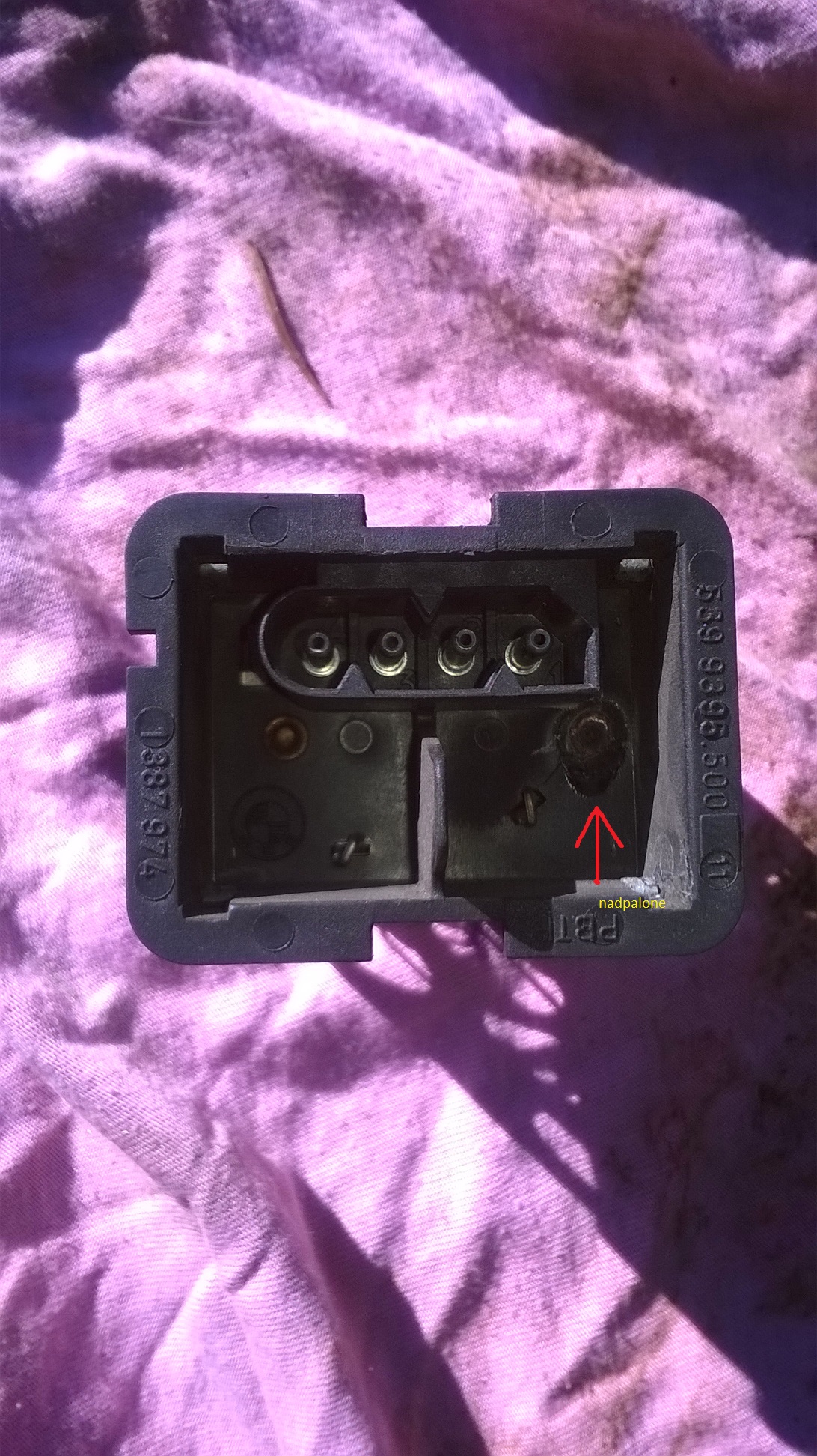

    Witam serdecznie.
    Mam taki problem.Nie działa mi dmuchawa na 1,2,3 biegu tylko działa na 4 biegu.
    Wyjąłem przekaźnik i był delikatnie nadpalony
    ale dotknąłem wkrętakiem do blaszki i spirali to zaczęły
    wszystkie biegi działać tylko się nagrzewały spirale.
    I nie wiem czy jak przylutuje drucik to czy nic się złego nie będzie działo.
    I jak zamontuje ten przekaźnik na swoje miejsce po przylutowaniu drucika czy
    dmuchawa będzie go chłodzić?
    Proszę o pomoc !
    Załączam załączniki ze zdjęciami przekaźnika.

    To nie przekaźnik, tylko OPORNIK. Tak, te spirale się grzeją. Przecież to oporniki, na których wydziela się dość znaczna moc. Dlatego są umieszczone w kanale wentylacyjnym. Tam jest styk bimetalowy. I albo się wypalił, albo trwale odkształcił. Można go połączyć na stałe, ale wtedy pozbawiasz się zabezpieczenia i grozi to pożarem.

    A jest możliwość jakoś naprawić ten styk czy trzeba drugi opornik kupić?

    Wyczyścić styki, sprawdzić, czy dobrze przylegają. Ewentualnie delikatnie dogiąć.

    Bo na załączniku WP_20140330_005a.jpg jest zaznaczone potopiony plastik i nie jestem pewny czy to tego wina.
