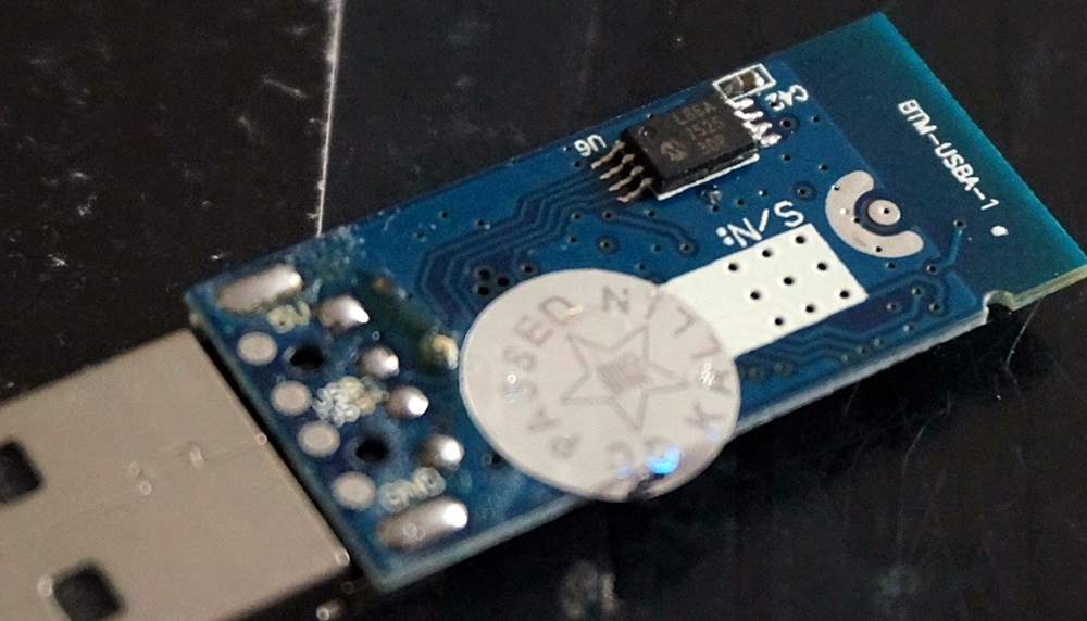

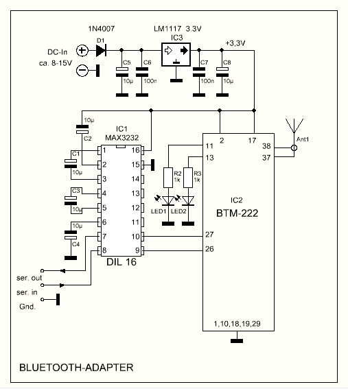

    chciałbym zrobić moduł BT pozwalający na połączenie się poprzez BT z komputerem instalacji gazowej STAG 300 Premium.
    W internecie znalazłem schemat takiego interfejsu, ale na podstawie gołej płytki:
    BTM-USBA1 mod - Pomysł na stworzenie interfejsu do złącza diagnostycznego LPG

    Proszę o pomoc w zaprojektowaniu przejścia między tym co posiadam (poniżej), a zaprezentowana powyżej wtyczką. Jakie powinienem dobrać elementy i jak je połączyć.
    Najchętniej dokupiłbym (lub znalazł w szafce) gniazdo USB i stworzył uniwersalne przejście między złączem diagnostycznym a gniazdem USB (można by tego użyć także do innych sposobów połączenia).
    Głównym problemem jest chyba zmiana napięcia z 12V, jakie podaje instalacja samochodu (złącze diagnostyczne) na 5V jakiego wymaga USB.

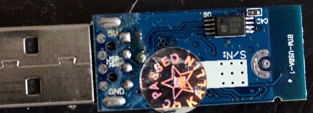

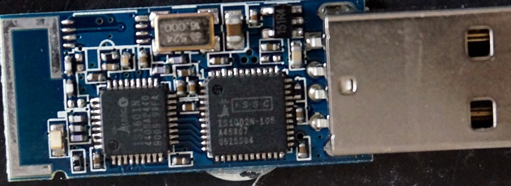

    Posiadam:
    1. Moduł BTM-USBA1 z wtyczką USB
    BTM-USBA1 mod - Pomysł na stworzenie interfejsu do złącza diagnostycznego LPG BTM-USBA1 mod - Pomysł na stworzenie interfejsu do złącza diagnostycznego LPG BTM-USBA1 mod - Pomysł na stworzenie interfejsu do złącza diagnostycznego LPG

  • #2 13470928
    Pawel2420
    Moduł BT na pierwszym zdjęciu komunikuje się przez UART. Ten jaki posiadasz wymaga komunikacji przez USB. Nie nadaje się więc do wymienionego zastosowania.
    No chyba, że pomiędzy "wtyczką" a interfejsem BT zastosujesz PC.
