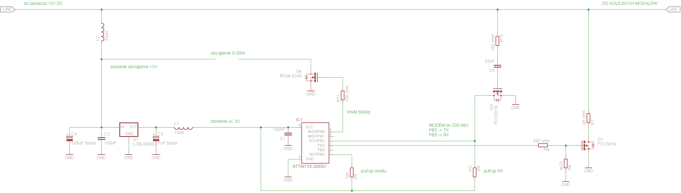

    Witajcie,
    zastanawiam się nad budową TANIEGO modułu sterującego małymi odbiornikami ( 2-30W ) 12VDC przez PWM. Takich modułów byłoby wiele, wszystkie skomunikowane przez wspólną linię szeregową half-duplex ( machester ). Wszystkie moduły poza jednym to slave ( jeden to master ).
    Nie ma kłopotu przy podłączeniu trójprzewodowym ( masa, zasilanie, serial ) natomiast marzy mi się podłączenie dwuprzewodowe ( transmisja po linii zasilającej 12v DC ), ale nie jestem pewien czy to wykonalne bez stosowania scalaków typu TDA5051A, które są daleko poza budżetem.
    Założenia to:
    zasilanie 12VDC
    pojedyncze obciążenie linii 0-30W
    PWM i serial o częstotliwości 300-500Hz
    max odległość pomiędzy modułami 30m
    długość przewodów od modułu do obciążenia 1cm
    Zerknijcie proszę na załączony schemat - czy to w ogóle ma jakiekolwiek szanse działać? Pewnie nie za bardzo bo pwm "przykryje" mi transmisję danych... Macie jakieś sugestie / porady?
    Dzięki!

    Jest takie gotowe i wypróbowane rozwiązanie, nazywa się NMRA DCC.

    no tak, tylko to nie te moce obciążenie, nie te odległości i nie ten budżet dekodera :/

    Moce dokładnie takie - niekiedy do 2.5 A na silnik. Sam dekoder to bylejaki uC, od biedy ATtiny13 wystarczy. Niezbyt porządne dekodery można kupić jako kity AVT. Trzeba jeszcze mieć źródło sygnału - booster z mostkiem H - też są gotowe, również w AVT.
    Inne rozwiązanie: wziąć sam hardware z DCC - mostki H, koncepcja, a nadawać zwykłym UARTem przez mostek H (i odbierać zwykłym UARTem) - wtedy odpada dekodowanie DCC. Tkie rozwiązanie jeszt możliwe, kiedy masz kontrolę nad tym, który przewód jest który (a tego nie ma na torach, stąd złożony protokół niezależny od polaryzacji).

    poczytałem trochę, ale wciąż nie jest dla mnie jasne jak poprawnie, bez wielkich strat i niskim kosztem wstrzykiwać nośną w wysokoprądową linię ( na dokładkę zapewne trochę szarpaną przez pwm'y na duże moce )
    protokoł transmisji mam własny, modulację fsk ( manchester ), po co tam mostek H nie bardzo wiem ( odbiornik to nie koniecznie silnik, zazwyczaj raczej power led )
