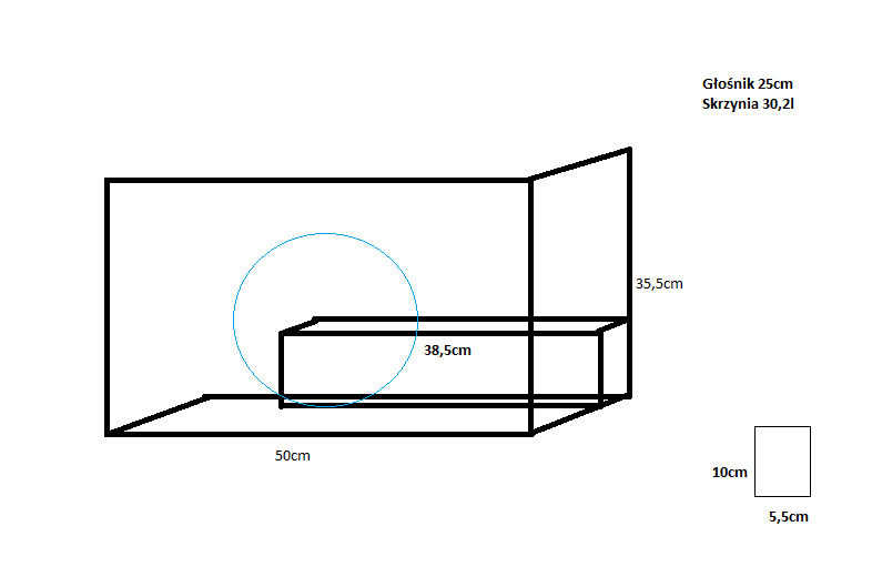

    Planuje zakupić głośnik SW.STX.10.2.400.2x2. i obliczyłem sobie skrzynie. Prosiłbym o sprawdzenie i jak coś napisanie co jest nie tak. Skrzynia ma siedzieć w opel corsa b a wzmacniacz dopiero będę kupował.
    Szerokość skrzyni to 24cm (nie umieściłem na obrazku)
    Ocena projektu skrzyni do SW.STX.10.2.400.2x2 w Opel Corsa B

    Będę robił to z płyty wiórowej 18mm, jednak jeszcze nie wiem jak ściągnąć okleinę

    1. Nie pisz postu pod postem, popraw używając opcji edycji.
    2. Zdanie zawsze zaczyna się dużą literą.
    3. Jakie chcesz uzyskać strojenie? Z tego co widzę to coś ok 35hz
    4. Podaj trzecią długość (szerokość)
    5. Zrób to szybko zanim temat poleci do kosza!
    Sam jestem aktualnie zainteresowany budową kolumny na tym głośniku.
