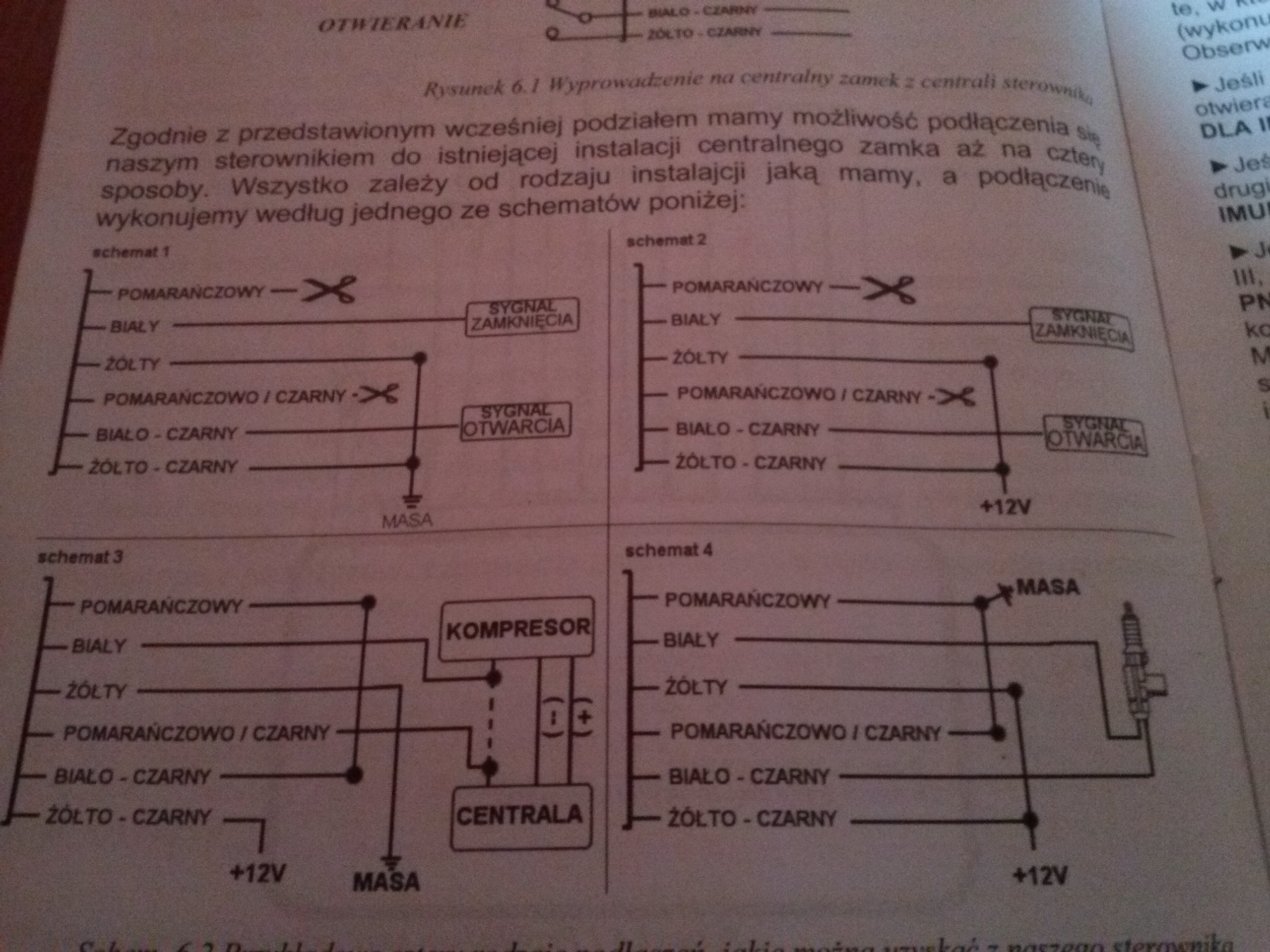

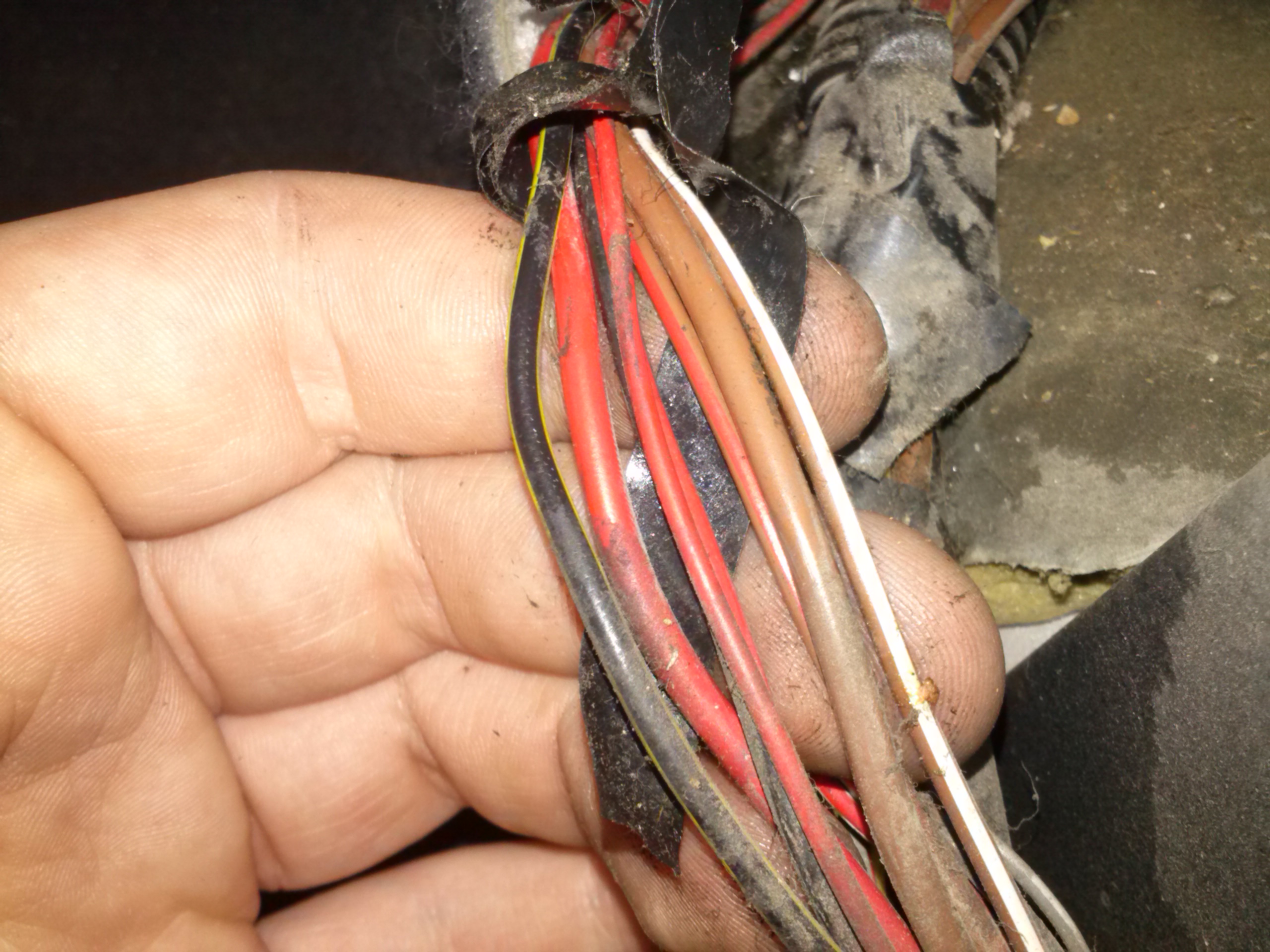

    Hej mam pytanie otóż dziś się wziąłem za montaż centralnego zamka do Zafiry A
    rozkręciłem boczek i widzę centralkę zamka fabrycznego OPLA
    więc widze też kable które od niego wychodzą ale oprócz Masy oraz Plusa nie czaje tego pokaże wam zdjęcia
    wiem ze schematu tyle że musze połączyć żółty +żółty/czarny z masą
    plus i masa
    ale który to kabel na sygnał otwarcia oraz który to sygnał na zamknięcie
    wiem doczytałem że wystarczy naciąć te kable widoczna na zdjęciu i wlutować centralkę CarProtect bx20

    Sterowany masą - czerwono/biały oraz czerwono/niebieski. Przed podłączeniem centralki upewnij się próbówką czy odpowiednie przewody.
    #3 13472770
    tomi8669
    Biały do brązowo-czerwonego,a biało-czarny do brązowo-białego

    dziękuję serdecznie a możecie mi powiedzieć który to kabel do kierunków wiem że musze ich odseparować ,
    oraz dobrze rozumiem że muszę naciąć te kabelki ze zdjęcia 2 i tam wlutować tą centralkę ??
  • #5 13472896
    tomi8669
    Czarno-zielony,czarno-biały.
  • #6 13472927
    Adrik66
    kolego ale na drugim zdjęciu nie ma koloru czarno zielonego ??
    ps jutro zaczynam zabawę,
    powiedźcie mi do oryginalnego wchodzi 2 kostki po lewej są inne kable i po prawej te od centralnego , do czego służą te po lewej oraz jak polutuję to ta kostka po prawej ma być wpięta do oryginalnego centralnego ??
