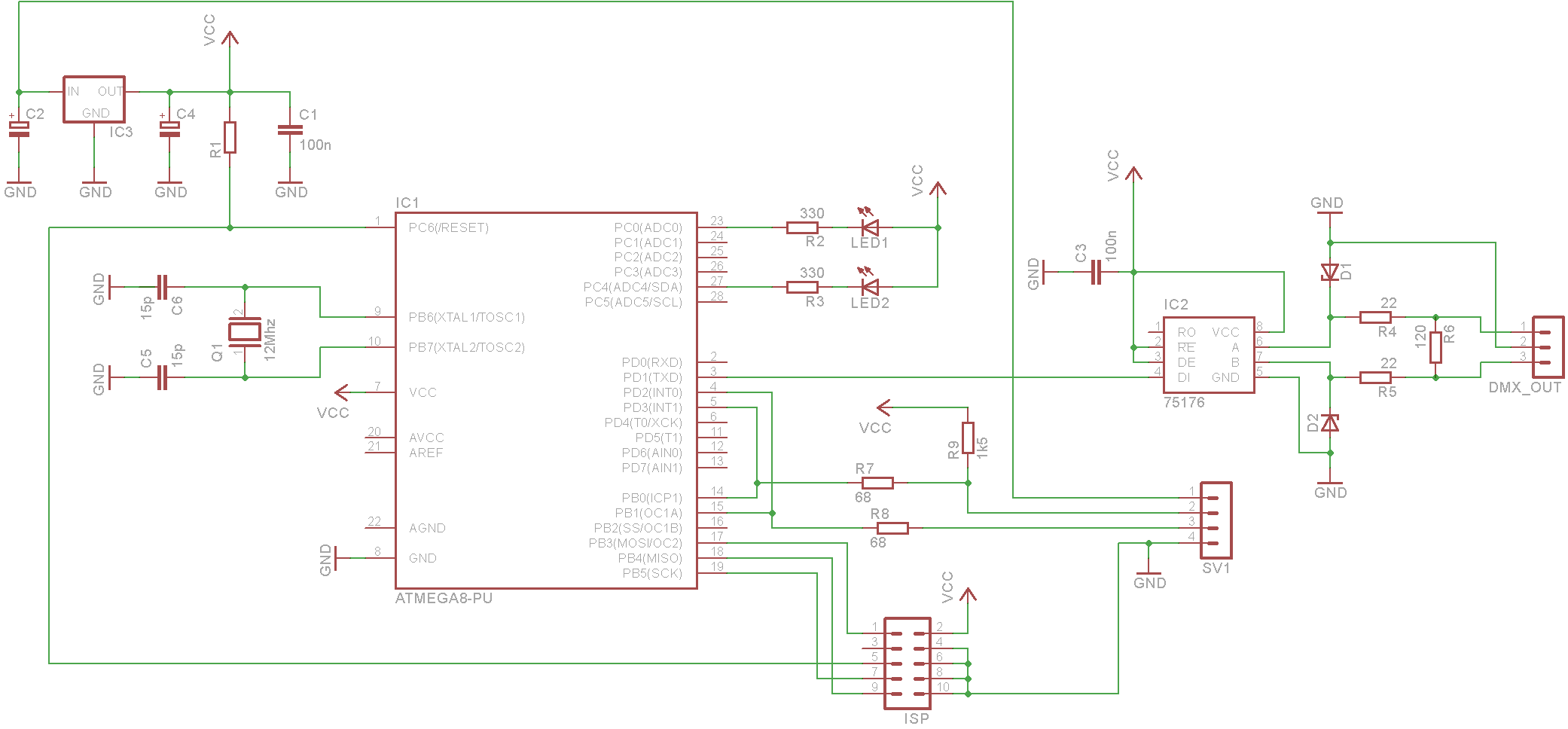

    Witam!
    Znalazłem na forum schemat konwertera USB-DMX, i czy pin AVCC nie powinien być podłączony do VCC a AGND do GND?
    Czy poza tym schemat jest OK?

    Powinny, tak to bywa ze schematami z sieci.
    Jest to zalecane.
    Sposób zasilania części analogowej uC znajdziesz w nocie katalogowej.

    LA72 napisał:
    Jest to zalecane.
    Nawet nie tylko zalecane, fakt, że czasami działa bez podłączenia tych pinów, jest raczej przypadkiem.

    tobbit
    Poziom 19  
    Dzięki. Biorę się za czytanie.

    Co powiecie o tym schemacie i płytce? Dało by się coś lepiej zrobić?
    Konwerter USB-DMX - Czy AVCC powinien być podłączony do VCC, a AGND do GND? Konwerter USB-DMX - Czy AVCC powinien być podłączony do VCC, a AGND do GND?
    Zasilanie będzie albo z portu USB albo z zewnętrznego zasilacza (złącza PWR i GND obok 7805) gniazdo będzie rozłączało zasilanie USB po włożeniu wtyczki DC.
