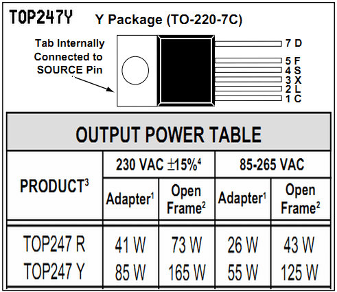

#1 13473590 04 Kwi 2014 00:15 ndarek ndarek Poziom 2 #1 13473590 04 Kwi 2014 00:15 Witam Poproszę o schemat, ewentualnie o informację jaki jest typ układu scalonego U101 w ładowarce Milwaukee typu C1418C?
#2 13474006 04 Kwi 2014 09:52 mipix mipix Poziom 38 Pomocny post? (+2) #2 13474006 04 Kwi 2014 09:52 Odkręć go od radiatora, coś tam powinno być napisane. Promuję tematy: 30.03.2024 Krups EA8901 Evidence, woda w kotle, para w środku, sucha kawa w ociekaczu. 17.02.2024 Mikroskop elektroniczny DM9 Pro - krótki test 16.01.2024 Akumulator AA Li-Ion ładowany z USB-C 14.10.2023 Regeneracja i przeróbka akumulatora do odkurzacza Xiaomi G10
#3 13476665 05 Kwi 2014 01:13 ndarek ndarek Poziom 2 Autor tematu Pomocny post? (0) #3 13476665 05 Kwi 2014 01:13 był odkręcany i to co widać to TOP25xxN xx to miejsce nie czytelne bo w układzie jest tam dziura
Pomocny post #4 13477152 05 Kwi 2014 11:18 TONI_2003 TONI_2003 Moderator Pomocny post? (+1) Pomocny post #4 13477152 05 Kwi 2014 11:18 Może taki jak w innym temacie o tej firmy ładowarce, ale bez podania jej modelu, a zresztą mając ten (fotka - zależności) znajdziesz ten swój
