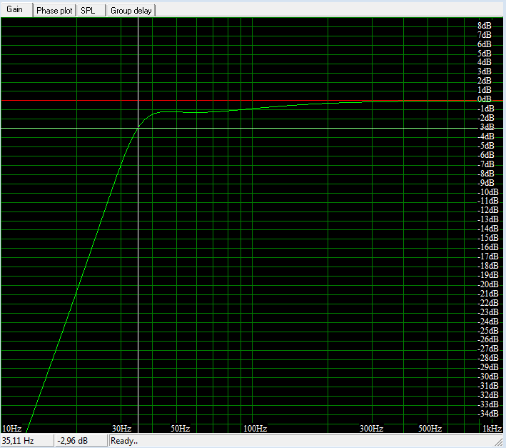

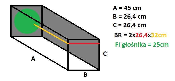

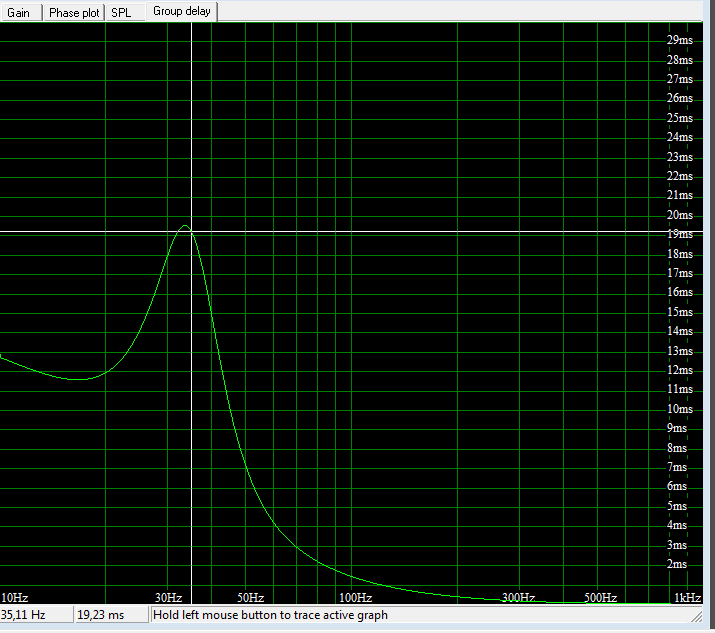

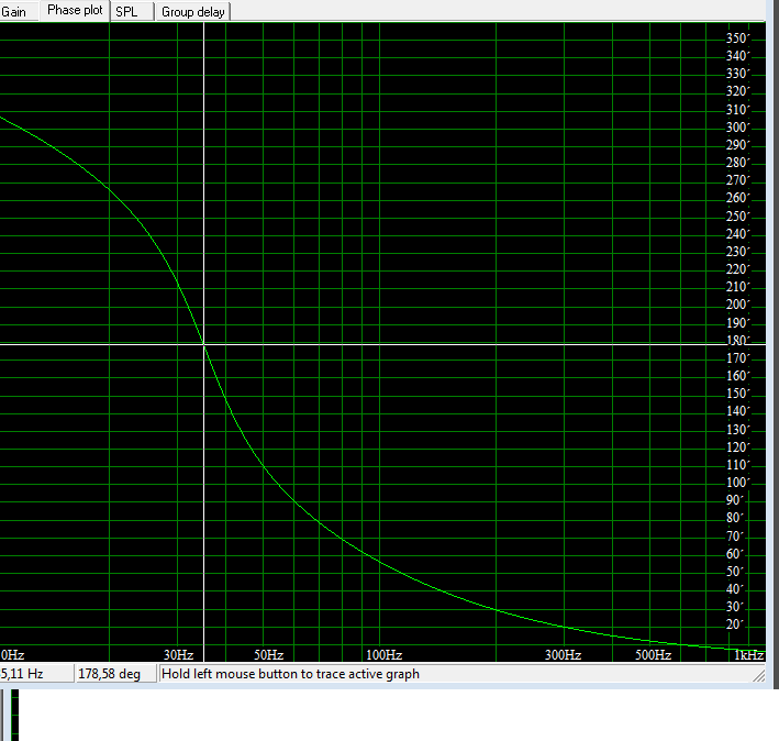

Jako, że ciągle zastanawiam sie nad budową skrzyni jak wyborem głośnika, najprawdopodobniej wybór padnie na SW-STX-10-2-400-2x4-F-S-PP
Obudowa o pojemności netto 31,3L, gdzie po dodaniu br, listewek i głośnika wyniesie ~30 litrów. Strojenie na 35hz.
Chciałbym zasięgnąć Waszej opinii co do wstępnego "planu" jak i wykresów WinISD.
Wymiary zew. skrzyni to 45x30x30cm.
Zamieszczam wstępny projekt, gdzie proszę mi napisać czy tak zastosowany br jest umiejscowiony poprawnie, czy ma być w innym miejscu. Np. pod lub nad głośnikiem, czy bawić się długi tunel z zastosowaniem kolanek.
Może lepiej głośnik dać na dłuższej płycie?
Czy wstępna charakterystyka z WinISD jak i opóźnienia są poprawne.
Subwoofer będzie w bagażniku, umieszczony dłuższą ścianką do boku bagażnika (tak jakby leżał wzdłuż), zasilany monoblockiem bluepunkta 450w@2ohm
