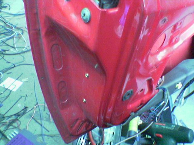

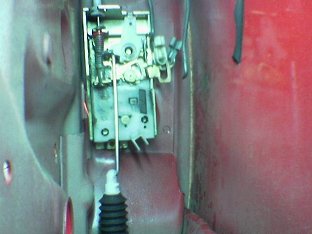

    Dziś montowałem central do 2 drzwiowej fiesty, załączam fotki.

    No i troche deszczu i piasku i po centralnym
    Eeeetam, sprawdzony wielokrotnie patent. Dziesiątki samochodów jeździ z tak zamontowanymi uniwersalnymi siłownikami i nic się nie dzieje.

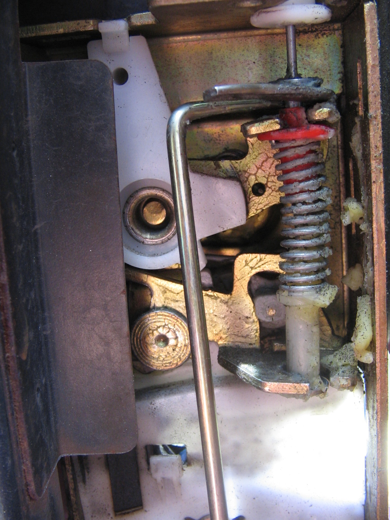

  • #9 4411271
    kSmuk
    Mam ten sam problem. W jaki sposob zamocowales ten metal na sprezynie? Potrzebuje wiedziec bo montuje, ale nie wiem pod co sie podpiac. Pozdrawiam.
  • #10 4411521
    Dyras
    ja dorabialem do silownika takie ucho, ktore jest zaznaczone na zdjeciu w zielonym kółku :) i umieszałem je miedzy krązkiem linki, a tą ruchama częscia blokady zamka (czerwona strzalka) Zamek chodzi juz przeszlo dwa lata i wszyskie 4 drzi cykaja bez problemu.
    To jest po prostu wygięty pręt od siłownika na zdjęciach wszystko widać
