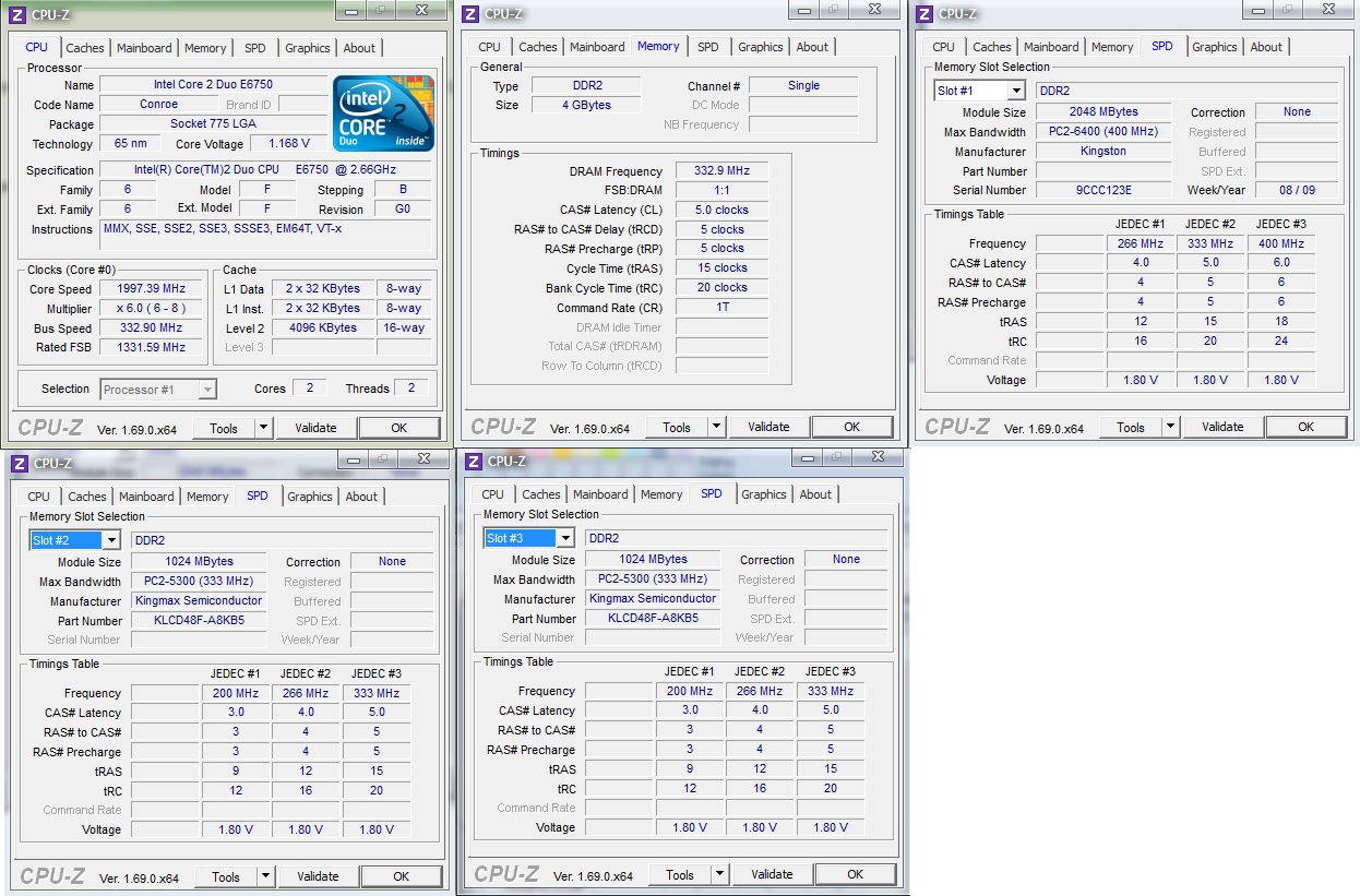

Jak podkręcić Intel Core E6750 do 3,2GHz na płycie Evga nforce 650i ultra?

    Wchodzisz do BIOS. Wyłączasz ww. funkcje i podwyższasz magistralę procesora od nominalnej, co 10, aż do napotkania bariery, bądź braku "wstania" płyty.
    Warunki:
    1. Markowe zasilanie
    2. Dobre, wydajne chłodzenie
    3. Poprawnie nałożona pasta.
    4. CPU, RAM i wszystkie inne funkcje w BIOS ustawione na sztywno.

    tomcio-91 napisał:
    A te wartości na sztywno to jakie mam dać ?
    Odpuść sobie OC. Jakieś minimum wiedzy powinieneś mieć, by wiedzieć, co i kiedy robisz.:)
    Poczytaj na stronach producentów podzespołów, jakie są ich nominalne wartośći magistral, napięć itd i wróć do tematu.
    tomcio-91 napisał:
    A co to jest to C1E a także EIST ??
    Wpisz w google.

    tomcio-91 napisał:
    CPU FSB ... tu niestety nie wiem ile dać
    Teraz nominalne masz 333MHz, więc tak je ustaw w BIOS. Od tego zaczniesz OC i zwiększasz co 10 w górę. Za każdym razem testuj stabilność. Proponuję wypalić sobie UltimateBootCD i z niego korzystać na początek (Memtest oraz CPU stress).
    Zlokalizuj zworkę CLR_CMOS. Będzie Ci potrzebna przy braku płyty głównej reakcji na OC.
    tomcio-91 napisał:
    co do zakładki z napięciami to mam wszytko na auto:
    CPU Core ... (tu dać 1,4V ?)
    CPU FSB ... tu niestety nie wiem ile dać.
    Memory ... (tu dać 2,1v ?)
    nForce SPP ... tu niestety również nie wiem.
    Po to robiłeś zrzuty z CPU-Z, by zyskać część z parametrów;)

    tomcio-91 napisał:
    napięciami CPU FSB i nForce SPP
    swiercm napisał:
    Tego drugiego nie znam. To nie są napięcia, a magistrala i jej taktowanie.
    http://forum.pclab.pl/topic/295620-jakie-to-napiecie-nForce-SPP-voltage/
    Doczytałem. Poczytaj. Zostawiłbym na auto.

    Osobiście zacząłbym od porządnego sprawdzanie Memtestem pamięci RAM, przy wszystkich obsadzonych modułach. Coś mi się wydaje, że tutaj w nominalnych warunkach (bez OC) mogą pojawić się błędy.
    Jeśli tak, moduły należy wymienić na takie, które mają identyczne parametry.
    kuferekczasu napisał:
    Ja na początek sprawdziłbym możliwości tej płyty zostawiając szybszą kość Kingstona.
    Na dłuższą metę, to nie ma sensu, bo zyskamy "MHz", ale stracimy ilość RAM. Myślę, że aż tak nie warto. Trzeba iść za ciosem i dobrać RAM tak, by działał stabilnie w całości po OC także.
    (zalecane minimum 3 godziny bez błędu)
    Do 2 x PASS powinno wystarczyć. Każde dalsze testowanie bez błędu oczywiście działa na korzyść i pewność, że system będzie działał stabilnie.
