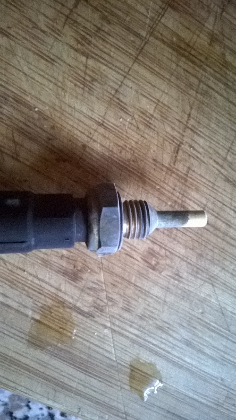

  • #3 13825106
    Arnoldzik1974
    czy to jest ten czujnik ?
    Opel Corsa C 1.4 16V - spadek obrotów i brak reakcji na gaz przy 80°C
  • #4 13827321
    sigwa18
    Jak ma wtyczkę na dwa piny to ten.
