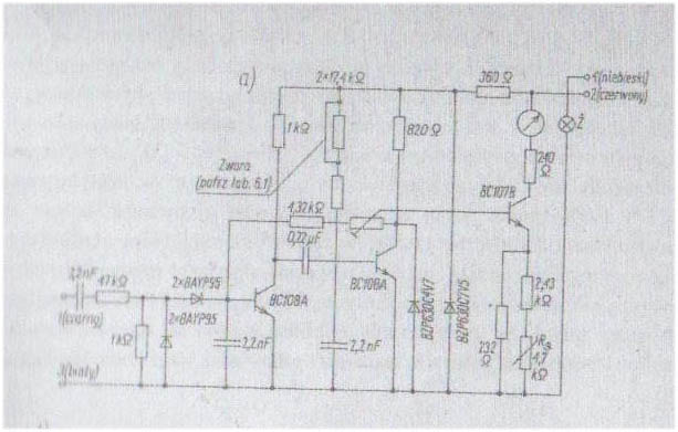

    Witam - okrągły klasyk Mera Lumel MS2 raz jeszcze.
    Kupiłem na allegro, naprawiłem i podłączyłem.
    Pytanie jest następujące - obrotomierz działa prawidłowo, natomiast jest "leniwy", wskazówka płynnie i dostojnie się obraca, na chwilowe gwałtowne przyspieszenie reaguje ospale.
    Chciałbym żeby był bardziej "nerwowy" żeby reagował błyskawicznie na każdą najmniejszą zmianę obrotów.
    Załączam schemat (w porównaniu z płytką są nieznaczne)
    Co ew. mógłbym spróbować zrobić?
