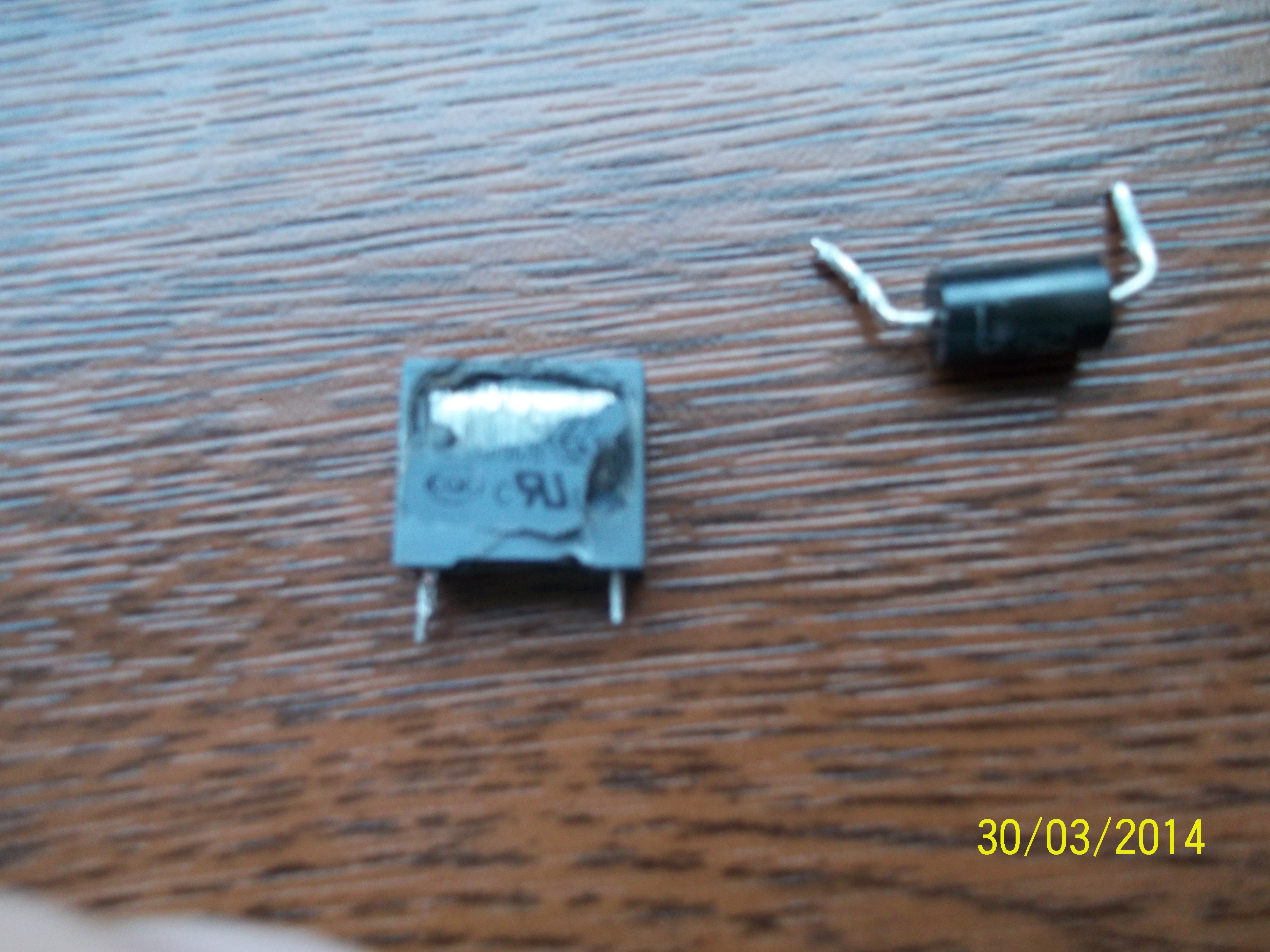

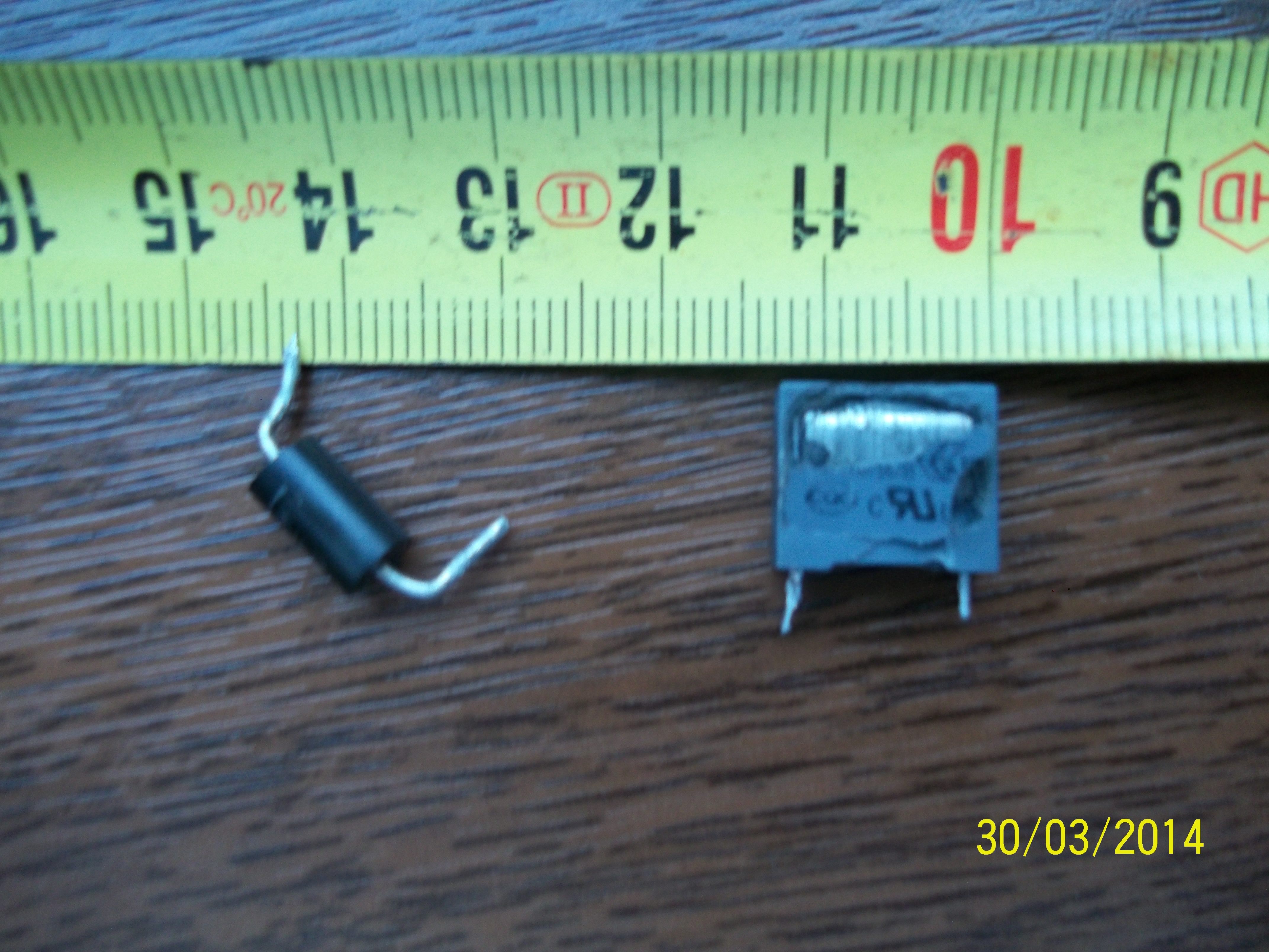

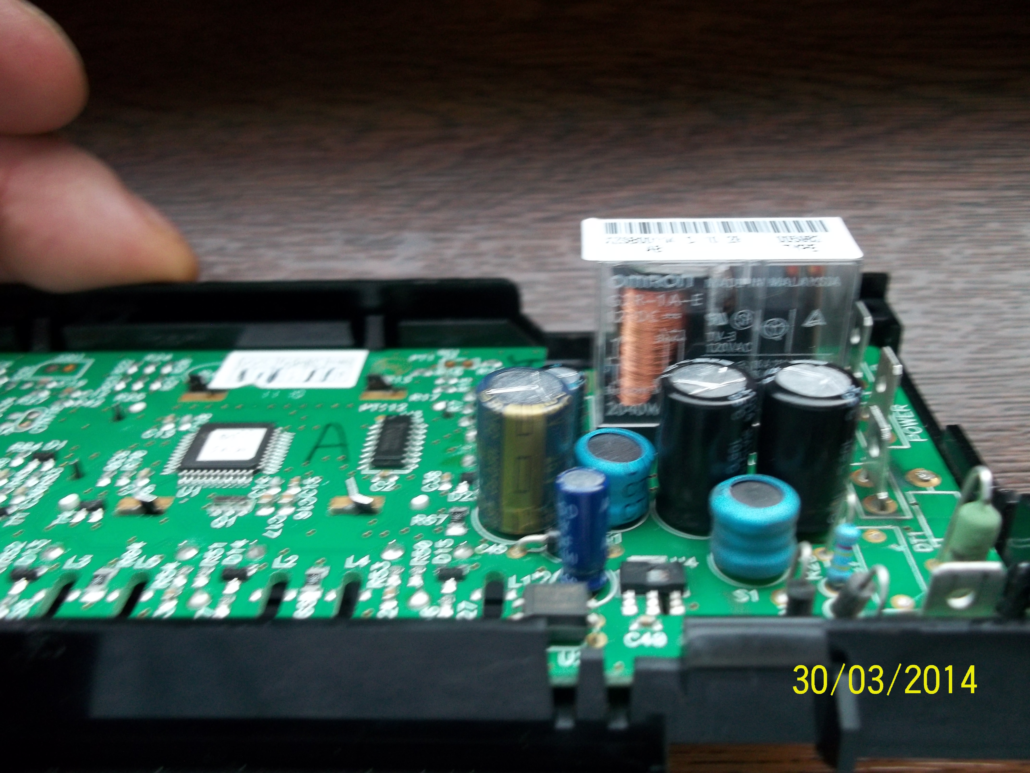

    Podczas burzy przestał działać minutnik w piekarniku rozebrałem i okazało się że spaliło się zabezpieczenie i kondensator eksplodował zabezpieczenie zidentyfikowałem mam problem z kondensatorem. Nr kat części ASA-T4-CMMR-S37. Może ktoś po zdjęciu układu i spalonych części będzie wiedział co to za kondensator.

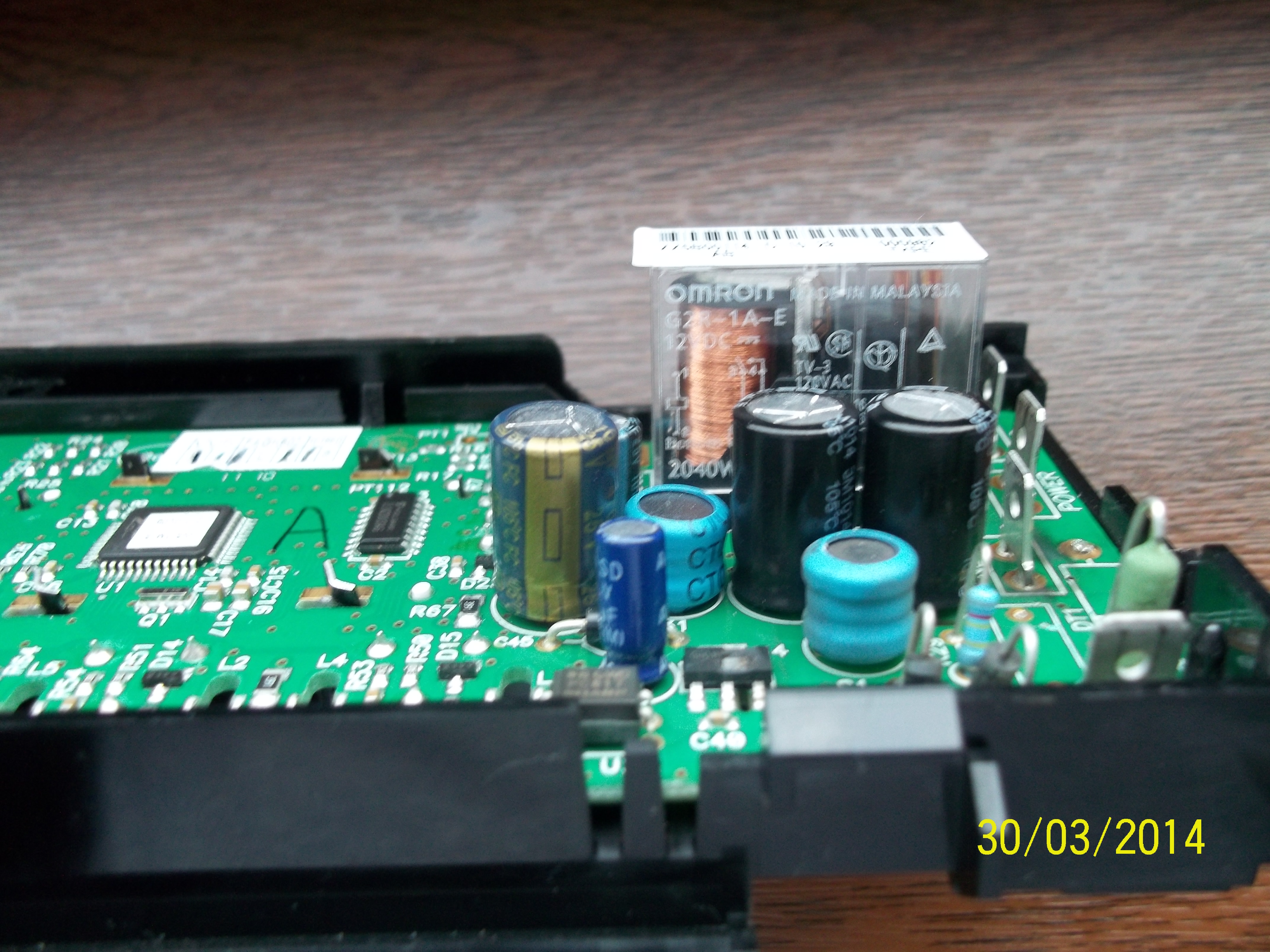

    Przypatrz się dokładnie. Na pierwszym zdjęciu widać wyraźnie że i U4 strzelony.
    Kondensator zapewne z serii x2 ( przeciwzakłóceniowe).

    C42 też mi podejrzanie wygląda...
  • #4 13479249
    malborotue
    C42 jest ok. U4 też podejrzewam, ale nie mam tamtego on prawdopodobnie działa jako filtr, ale nie mam jego parametrów napięcie 12V na układzie.

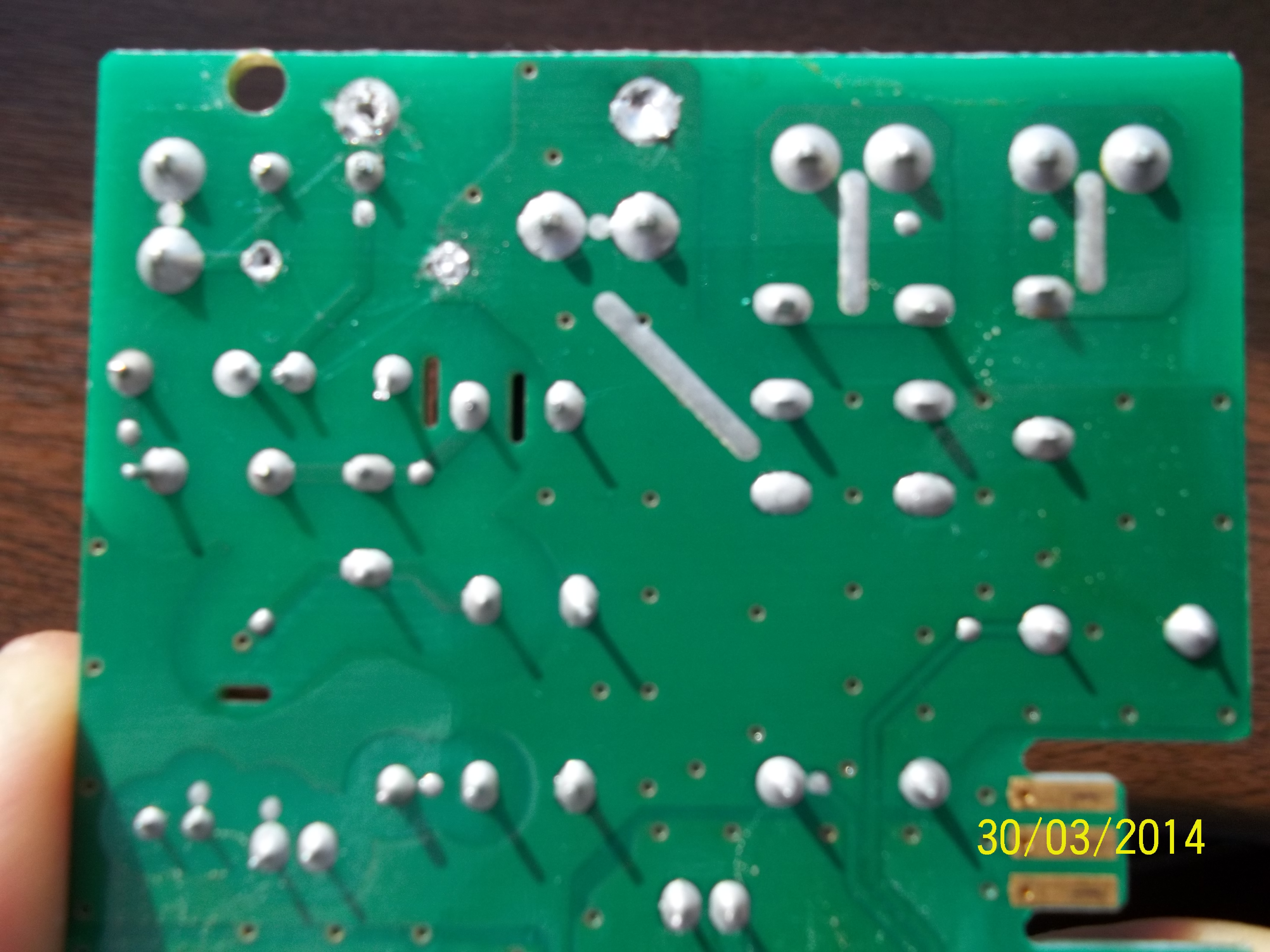

    U4 ze strzeloną obudową nie może być sprawny. Daj zdjęcie od spodu płytki.
  • #6 13480131
    malborotue
    no zgadza się na pewno strzelony ma ktoś pomysł czym to zastąpić

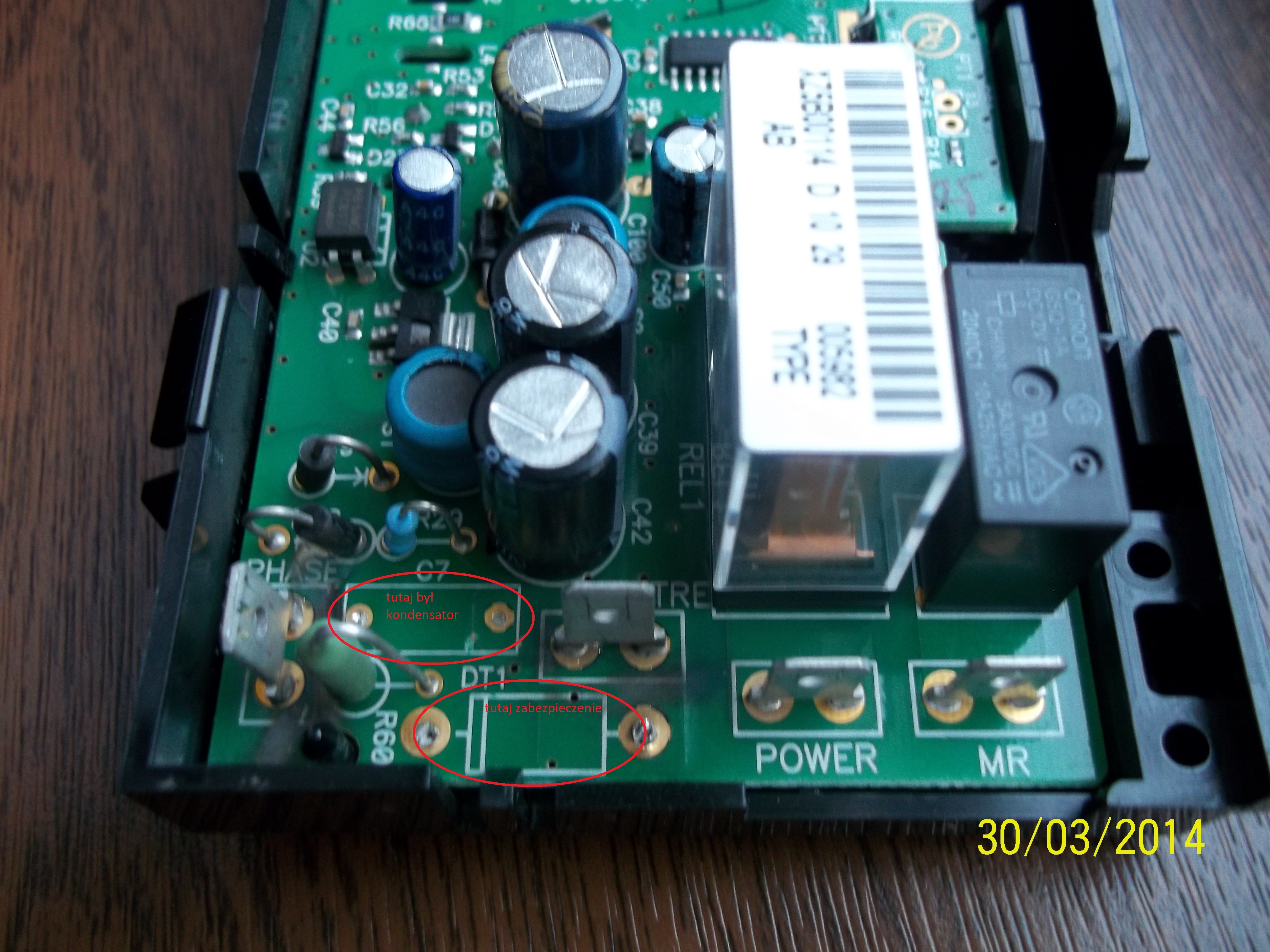

    Z góry przepraszam za odgrzebywanie dość starego wątku, ale potrzebuję informacji, jaka jest wartość rezystora R60. Wiem tylko tyle, że jest mocy 1W.
    A tak przy okazji - kondensator C7 (MKP 47nF/275V), DT1 (Transil 1.5KE400CA)

    Czy po ośmiu latach udało się komuś ustalić wartość/typ rezystora R60 i może się podzielić wiedzą :), bo ma taką płytkę do naprawy z upalonym całkowicie tym elementem.
    Edit:
    Już wiem, ma on wartość 100 Ω.
