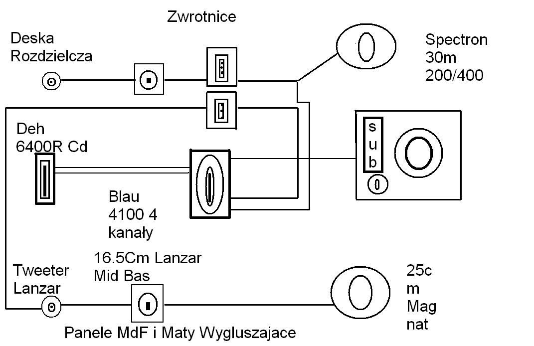

Nagłosnienie schemat Fiat Tipo

    ja mam tipo gt 5 door
    rozwiazalem audio tak:
    glosniki w deske w miejsca orginalne
    + tweetery na slupki (napedzane z radia)
    glosniki 2 drozne 200mm w tylnej polce (napedzane z radia)
    subwoofer 250mm pioneer z refleksem (napedzany wzmacniaczem pioneer 2 kanaly w mostku
    + lpf wejscie po niskiej)
    radio to staryt clarion z migajaca galka
    nie mam zadnych zwrotnic ani filtrow i dlosniki graja przyzwoicie bez przesterowanego basu , poniewaz wzmacniacz woofera rozkrecilem prawie na maxa.
    bas ustawiam na -6 i mam pelen dzwiek z milym tlustym basikiem
    jak ustatie na 0 to leb urywa.
    kombinowalem na samych glosnikach i niestety porazka (strasznie duza pojenmosc bagaznika)
    jesli nie chcesz skrzynki , to daj w polke 2 woofery po 200mm z duzym skokiem membrany i kopnij je wzmacniaczem . powinno zagrac.
