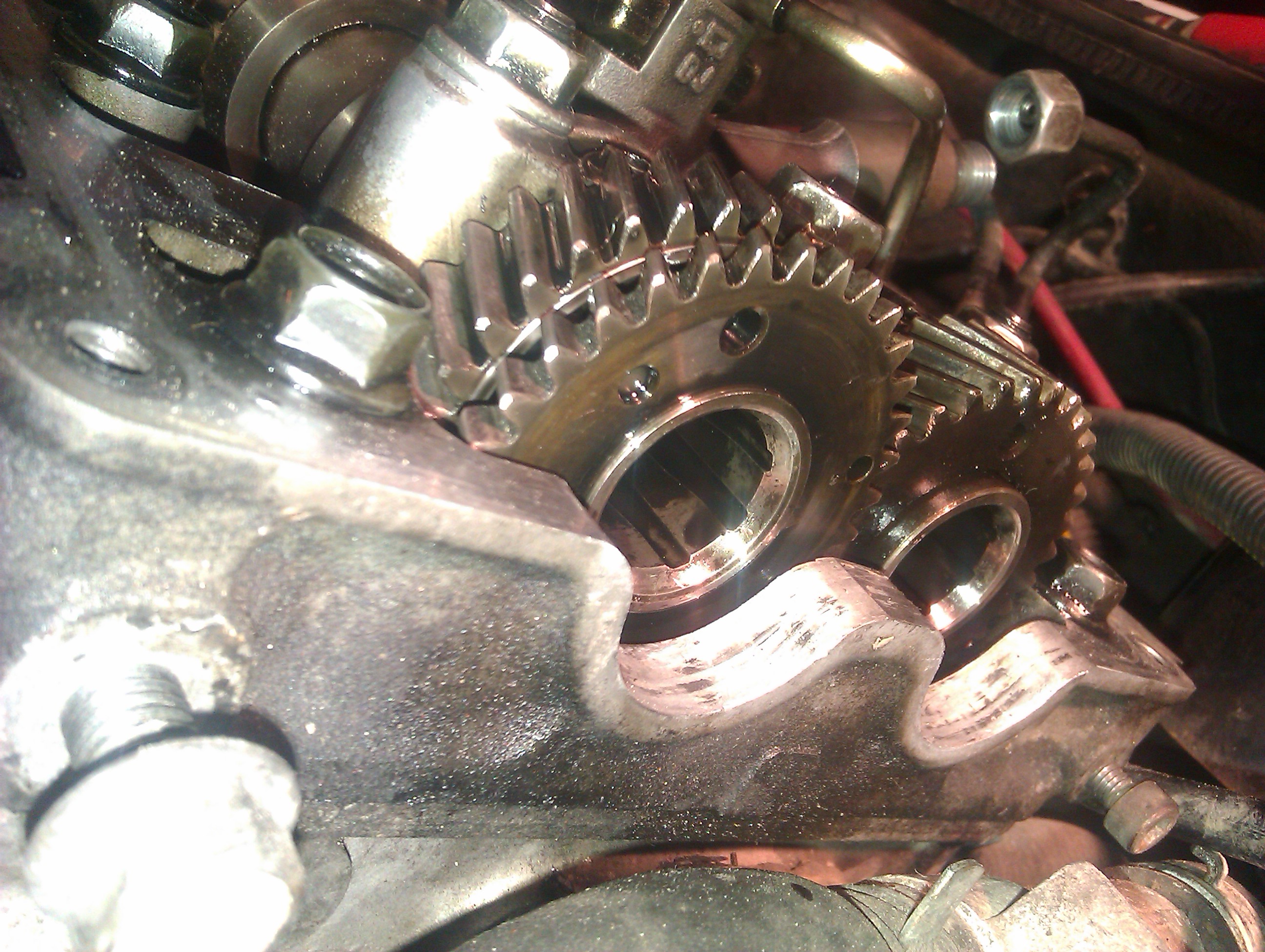

    witam to mój pierwszy post więc wybaczcie mi błedy :)
    mam ogromny problem z wałkiem wylotowym w astrze 2 1,7 dti y17dt
    po ponownym złożeniu rozrządu nie zgrywa się rozrząd. na dodanym zdjęciu widać
    tryb o który mi chodzi ,nie wiem do czego służy ani na czym polega jego zadanie
    astra g y17dt - rozrząd, wałek wylotowy nie synchroinzuje się

    W walku wylotowym masz takie sprzegło,musisz go zdemontowac i ustawic go na otwory.

    Udało Ci się poskładać? Czy za tą "zębatką" powinna być jakaś sprężyna czy raczej powinno się dać przekręcać o kilka stopni bez oporu?

    jeżeli po zerwaniu paska zmieniaj też wałki bo krzywki lubią się przestawiać
