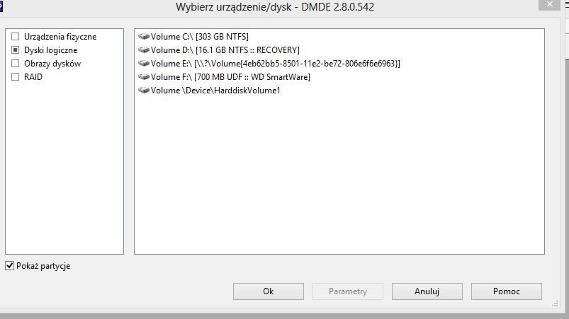

    Caly czas uzywalem wd passport essential 500gb na macu do robienia kopi zapasowych .Teraz chce otworzyc te kopie na windows 8 lecz plikow ktore byly
    skopiowane nie widac ,jedynie pliki z instrukcja obslugi z draiverami i dodatkami .
    Jak znalezc i otworzyc pliki w windows 8 ?

    Zapewne masz go sformatowanego na system plików maca.
    Dla pewności wklej jak go widzi DMDE.

    Wklejam informacje o dyskach jednak WD nie ma specyfikacji plikow ? wd passport essential 500gb brak dostepu do danych

    Jeśli dane nie były szyfrowane, dysk sprawny to może wystarczy MacDrive do odczytu danych.
    Zwłaszcza w tym przypadku -
