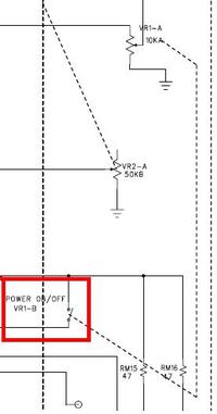

    Potencjometr jest ok, jedyne co zauwazylem to dwa kondesatory 1000uF były spuchnięte lecz po wymianie radio nadal się nie włącza. Scieżki są rownież ok więc nie podejrzewam odwrotnego podpięcia zasilania.
  • #4 13490105
    SP5ANJ
    Spoczywaj w Pokoju

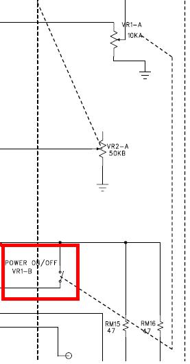

    XxxCinuxxX napisał:
    Potencjometr jest ok ...
    Potencjometr potencjometrem ale również na osi jego jest włącznik napięcia zasilania i musisz zmierzyć na przewodach czy na jednym jego końcu (tego włącznika) jest napięcie na stałe a na drugim po załączeniu.
    ... jedyne co zauwazylem to dwa kondesatory 1000uF były spuchnięte lecz po wymianie radio nadal się nie włącza. Scieżki są rownież ok więc nie podejrzewam odwrotnego podpięcia zasilania.
    Sam widok spuchniętego kondensatora o pojemności 1000µF to głównie "odwrotne zasilanie".
    A jak odwrotne zasilanie i spuchnięte 1000µF to chwilowe zwarcie i co za tym idzie upalanie się styków tego włącznika.

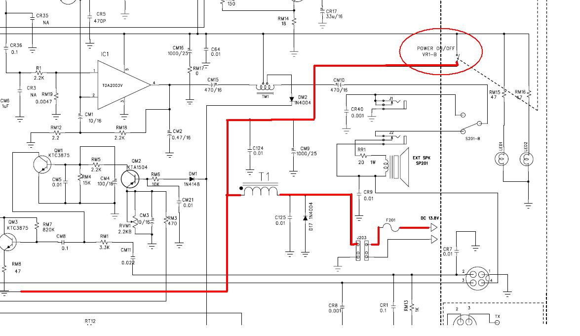

    sp3hbf
    W tych radiach napięcie zasilania było puszczone przez diodę 1N4002 włączoną w szereg sprawdź diodę lub od razu wymień. Sprawdź na sucho bez podawania napięcia omomierzem czy jest przejście pomiędzy kablem zasilającym a włącznikiem na potencjometrze i dalej na układ zasilania radia. Wymień wszystkie spuchnięte kondensatory elektrolityczne i powinno pomóc.

    Sam już nie wiem czy aby piszemy o tym samym radiu, gdzie podłączenie zasilania jest na schemacie , jako :
    CB Ultra III - Jaki układ odpowiada za włączanie radia? Bezpiecznik zastąpiony drutem
