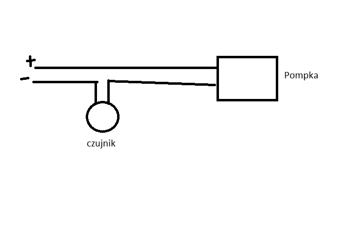

    Czyli:
    Czujnik poziomu cieczy odcinający zasilanie pompki - jak i z czego?
    I już?
    (oczywiście przed zasilaniem włącznik czasowy)
    I rozumiem że można to ustawić albo na włączanie albo na wyłączanie napięcia przy niskim poziomie?

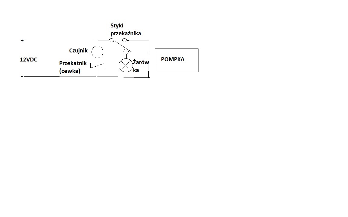

    Czyli:
    Tak to powinno wyglądać:
    Przekaźnik ten:
    http://www.tme.eu/pl/details/34.51.7.012.001/...elektromagn-miniaturowe/finder/345170120010/#
    I jakaś żaróweczka/dioda na 12V

    A nie dałoby rady tego zrobić przed transformatorem pompki "na przedłużaczu" na 230V?
  • #17 13488479
    aut0matyk
    Niby się da, ale wtedy na ten czujnik pływakowy trzeba puścić 230V co jest niebezpieczne, bo w zbiorniczku jest woda.
    Celowo to zrobiłem na 12V aby było bezpieczne. :D
