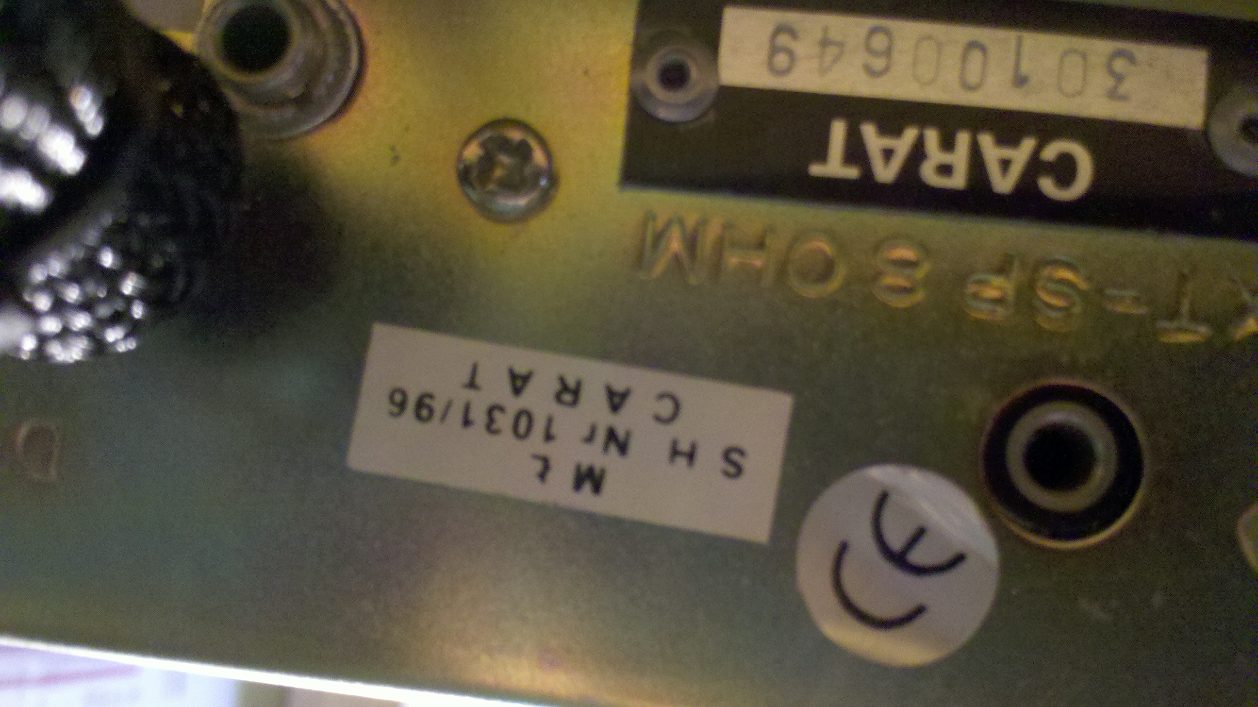

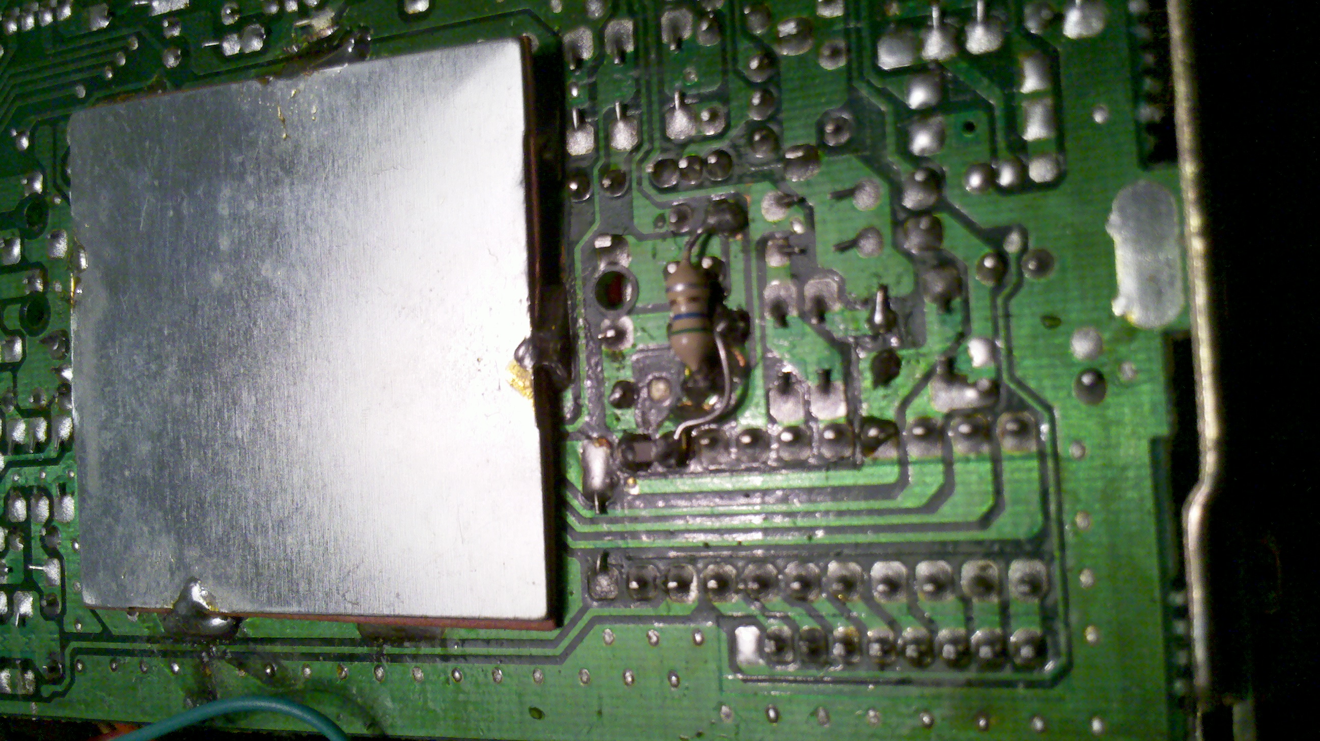

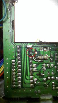

    Kupiłem używane CB DNT Carat. Prawdopodobnie pochodziło od polskiego dystrybutora ( homologacja widoczna na zdjęciu). Ciekawostką jest to, iż dla przestrojenia radia w zera, użyto oprócz dławika 5,6 µH, także kondensator SMD, równolegle przylutowanego do kwarcu ( na zdjęciu w czerwonym kółku). Czytając posty dotyczące przestrajania w zera nie zaleca się takiego rozwiązania. Czy mogę ten kondensator usunąć ?.

    sp6
    Możesz ,tylko nie wiem po co i ile odjedzie od środka kanału.Jak nie masz hercmiarki to nie zaczynaj zabawy.

    sq3hta
    Jeżeli radio jest w częstotliwości to nie widzę w tym żadnej nieprawidłowości. Może wstawili dławik 5,6 częstotliwość za bardzo odjechała, skorygowali kondensatorem, dostroili trymerkiem i ok.

    Lambek
    Tak naprawdę to nie wiem czy jest dobrze wstrojone w zero, bo nie mam miernika częstotliwości. Prawdopodobnie jest 1W, ponieważ nie ma dodatkowego transformatora i wszystkie elementy są zgodne ze schematem.
    Dodam jeszcze, że radio było sprzedawane przez firmę Canex ( naklejka na radiu).
  • #6 13508182
    sp3hbf
    Nalepkę łatwo wydrukować i nakleić,natomiast co do radia to na pewno nie ma homologacji w Polsce. Aby sprawdzić gdzie to pracuje na jakiej częstotliwości to trzeba zmierzyć (hercmiarką)i będzie wiadomo.

    Do sp3hbf
    Firma Canex jako dystrybutor radia, ryzykowała by sankcjami, drukując lipną homologację. Bardzo wątpię.
    Wyrzuciłem kondensator smd, wlutowałem dławik 4,7 uH zamiast 5,6 uH. Radio pracuje idealnie w częstotliwościach bez piątek (sprawdziłem czętotliwościomierzem).
