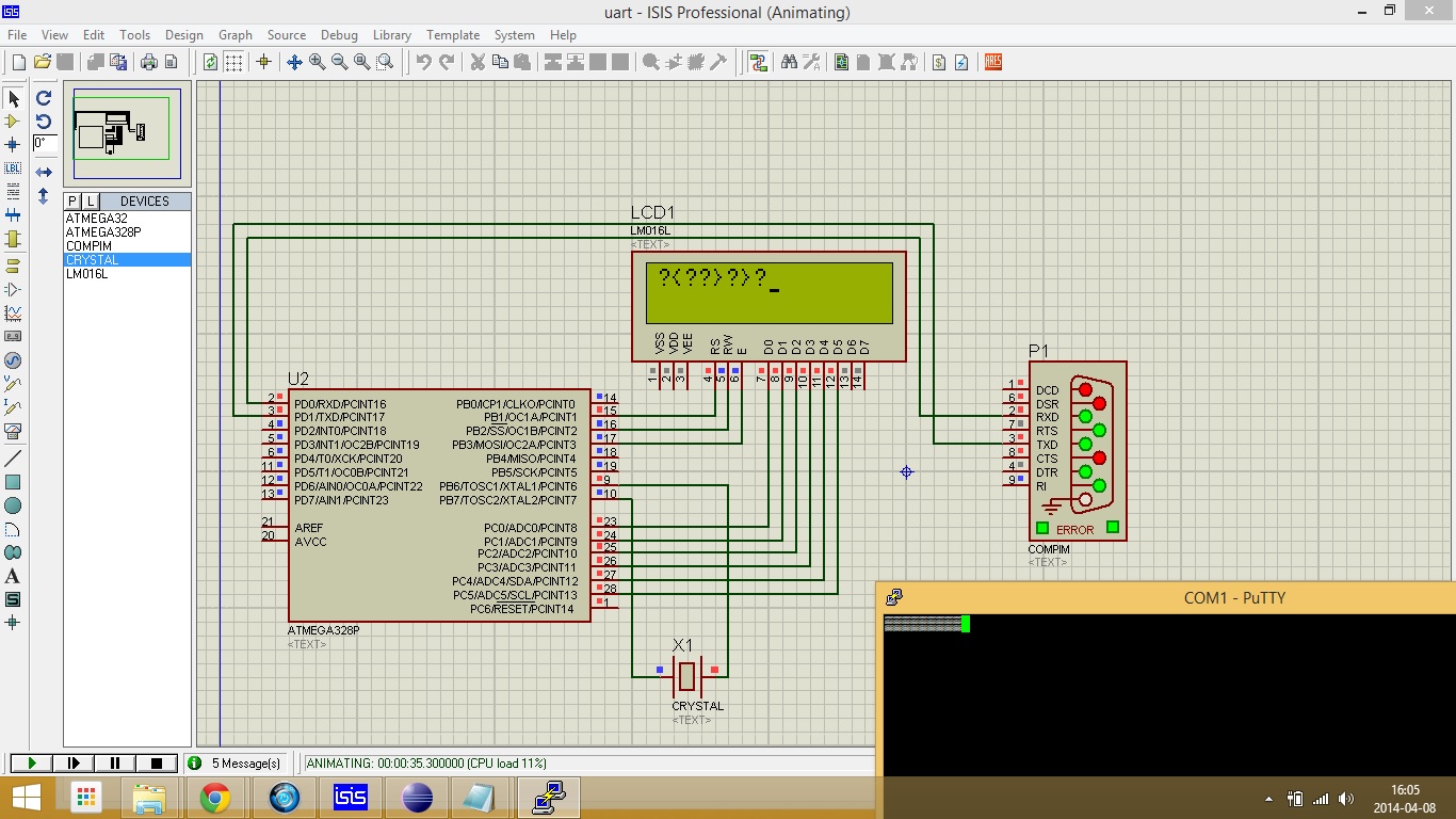

    Od rana próbuję wykorzystać UART w ATmega328 do wyświetlania znaków na wyświetlaczu LCD. O ile na ATmega32 wszystko działa jak należy, tak na ATmega328P wyświetlają się już krzaki.
    Poniżej kod programu w C:
    Kod: C / C++
    Zaloguj się, aby zobaczyć kod
    Podłączenie oraz konsola
    [ATmega328P] [ATmega328P][C] - UART - Nieprawidłowe znaki na LCD przy 19200 baud
    Oscylator zewnętrzny 16MHz.
    Szukałem po elektrodzie, kolegom pomaga zmiana częstotliwości. Ale w tym przypadku niestety nie.
    Co jeszcze może być źle?
  • #2 13488805
    BlueDraco
    Specjalista - Mikrokontrolery
    Timingi LCD na pewno są błędne - odstęp pomiędzy poleceniami nie jest zachowany, za to nie wiadomo po co został wstawiony b. długi odstęp podczas przesyłania polecenia (100 ms zamiast 250/500 ns).

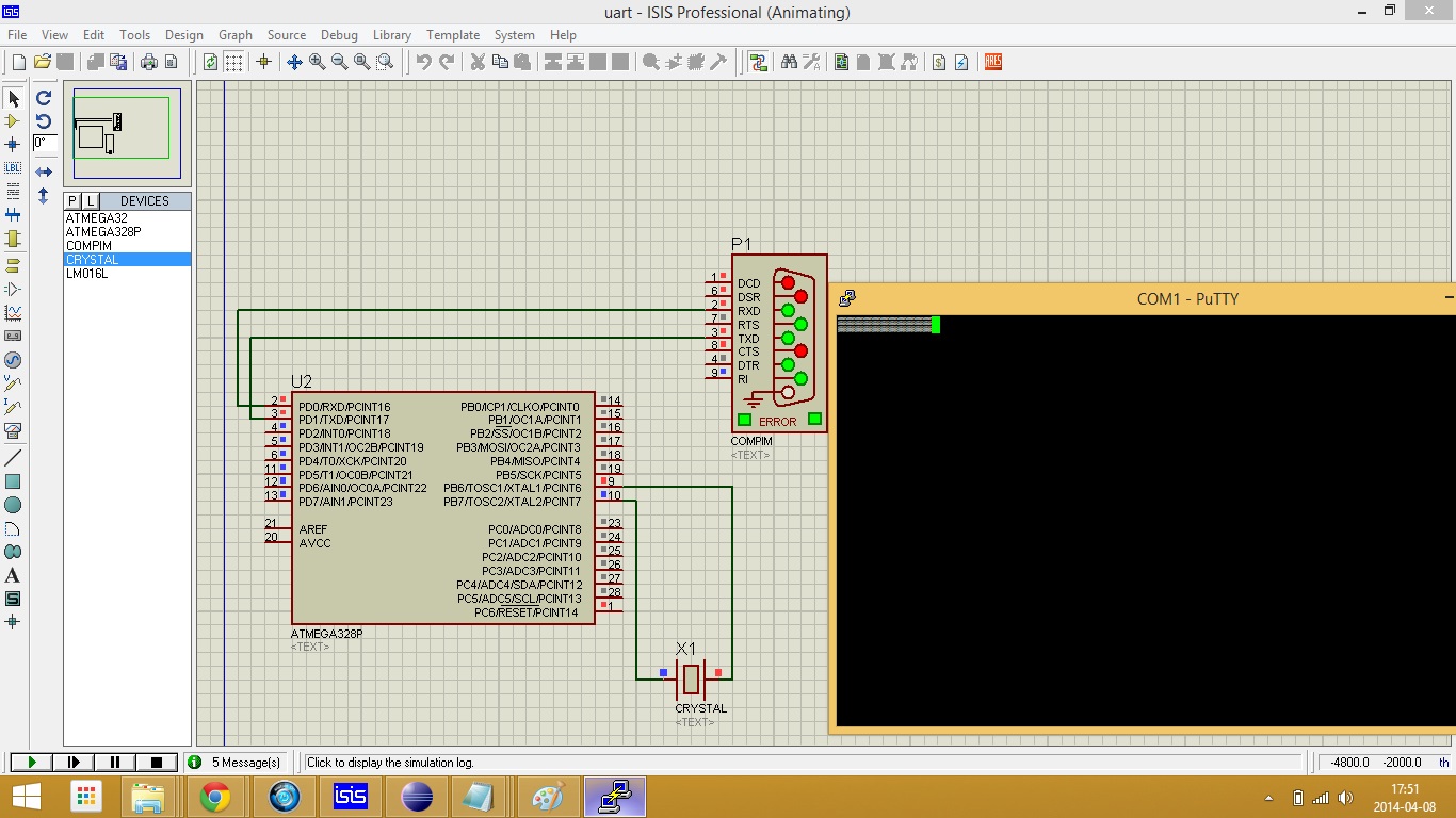

    rafal_se
    A pomijając sam wyświetlacz. ATmega zwraca mi złe znaki jak na zdjęciu poniżej. Skróciłem do takiej postaci:

  • #4 13535496
    adambehnke
    Poziom 24  
    Czy na prawdę rzeczywisty schemat wygląda tak jak w symulatorze ISIS ?? Bo jeśli tak to co tu się dziwić. Dziwne że jeszcze tu cokolwiek działa. Gdzie układ MAX232 ? Chyba że przy symulacji nie jest potrzebny. Dodatkowo czy linie RXD i TXD nie powinny być skrzyżowane? Nie używam tego symulatora więc pytam z ciekawości , bo jest to dziwne.
