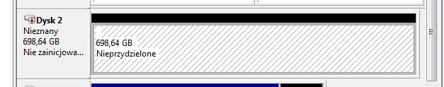

  • #7 13491885
    gothic77
    Nie wiem w czym problem, bo po podłączeniu dysku nie widzi go w systemie Win7
    Wchodzę do narzędzi administratora i opcji zarządzania dyskami....
    ...dysk jest na zasadzie:
    PS3 Slim - Czarny ekran przy uruchamianiu niektórych gier z dysku twardego
  • #8 13491912
    swiercm
    Moderator na urlopie...
    Daj zrzut ekranu z CristalDiskInfo. Nic z dyskiem nie rób ponadto.
