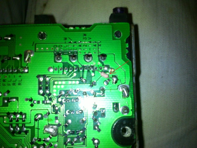

W moim świeżo kupionym Peugocie siedzi w/w radio. I mam z nim mały problem.
Mianowicie po zakupie w radiu cały czas działało podświetlenie - nigdy się nie wyłączało, chociaż samo radio po paru minutach od wyjęcia kluczyka przestawało grać (auto przechodziło w Economy Mode). Rozebrałem je i znalazłem wlutowany opornik (?). Wiem, że nie powinno go tam być, bo dorwałem zdjęcie tego samego radia i tam go nie było. I rzeczywiście po jego usunięciu radio już się nie podświetla. Problem jest taki, że nie podświetla się w ogóle. Czy mogę jakoś to naprawić?
Dołączam zdjęcie jak był wlutowany ten opornik:

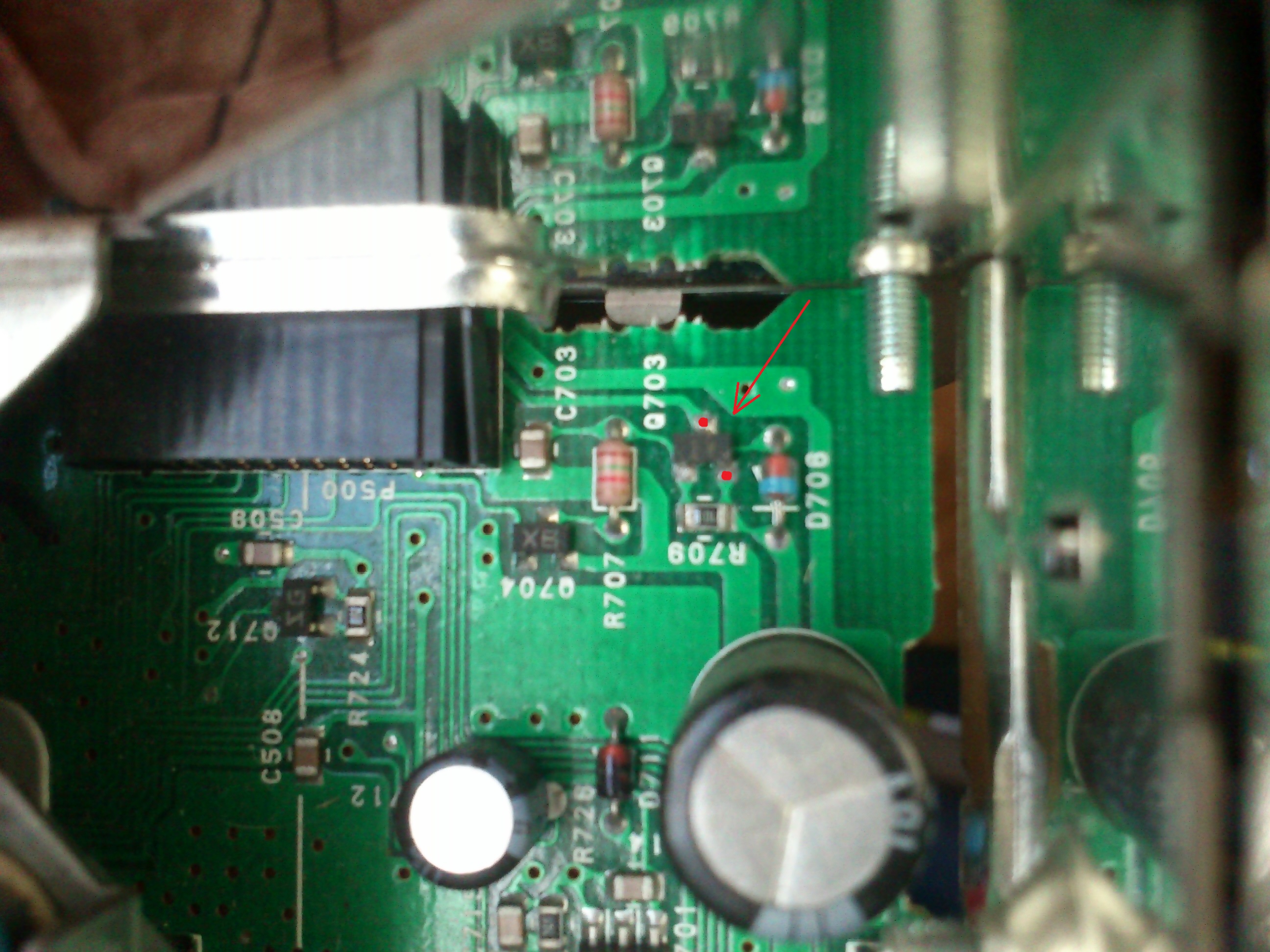

Wprawdzie już radyjko zmieniłem na inne używane, ale postanowiłem się trochę pobawić ze starym i spróbować je naprawić. Sprawdzając po kolei każdy element układu odpowiedzialnego za podświetlenie wyszło mi, że tranzystor zaznaczony strzałką na zdjęciu ma przebicie między nóżkami zaznaczonymi czerwonymi kropkami.
Czy ktoś mógłby mi powiedzieć jaki to typ tranzystora? Na schemacie płytki jest oznaczony jako Q703. W innych temacie na elektrodzie znalazłem, że mogą to być: 2SB1026 lub B1261ZT. Link do tematu: https://www.elektroda.pl/rtvforum/topic237439.html#1166394
