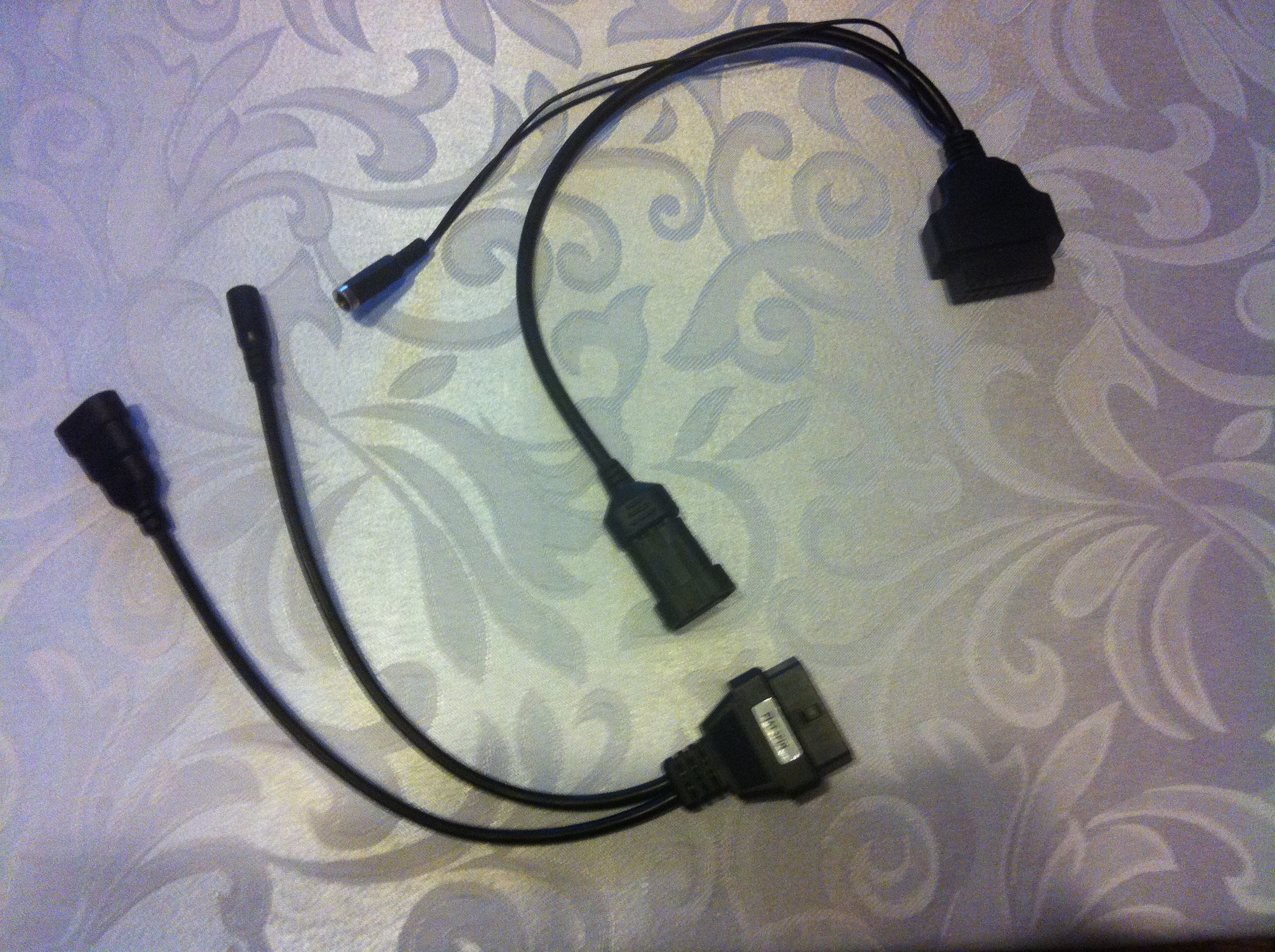

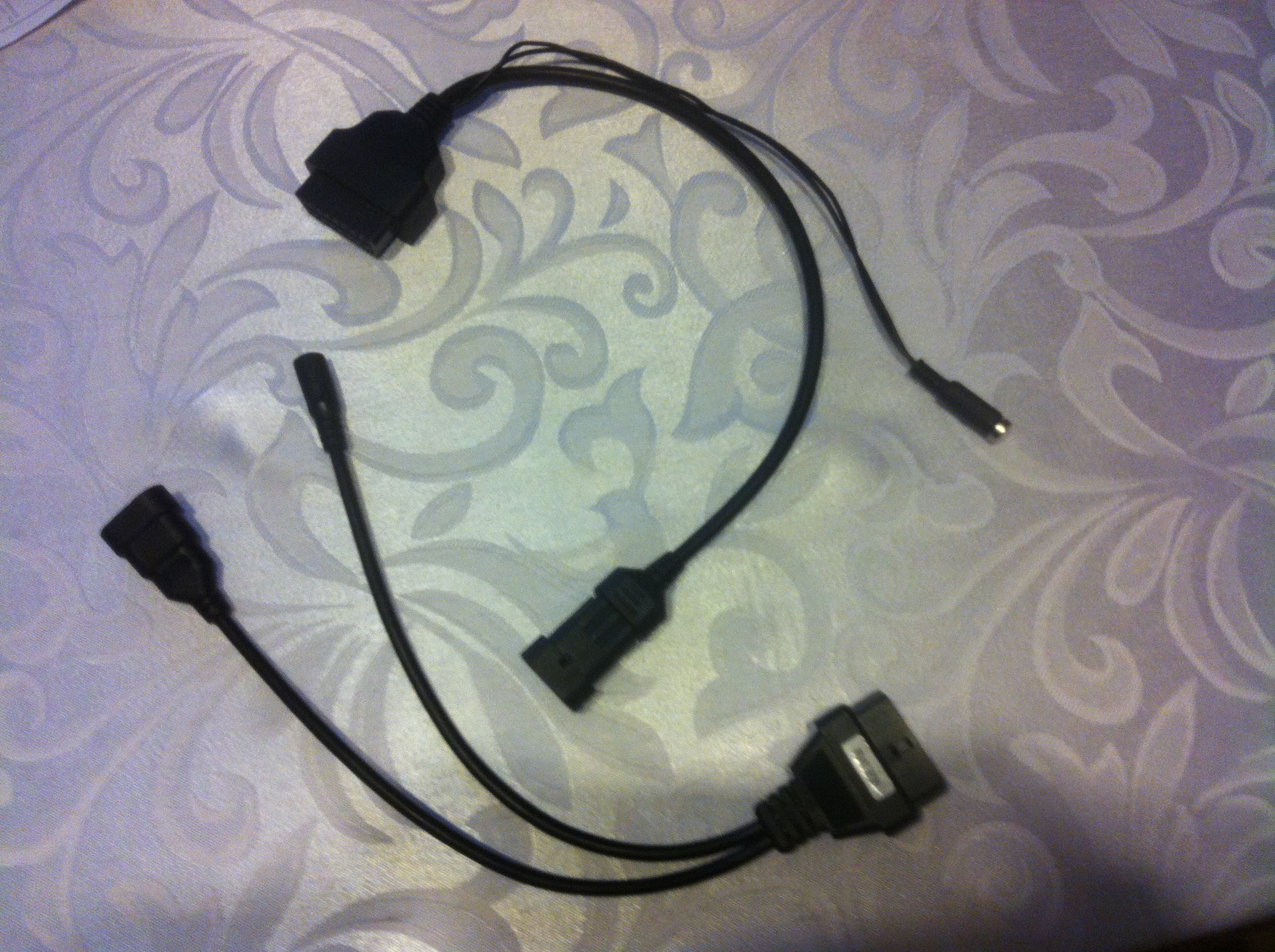

    Jak w temacie może ktoś wie jakie wartości są tego dławika i za co on odpowiada za łączę zdjęcia żeby było wiadomo o co chodzi na pierwszym będzie zaznaczone to co poszukuje z tego co wyczytałem prawidłowo powinno być to w lutowane na 2 zdjęciu co chinczyki wlutowują jeśli ktoś wie co jeszcze trzeba w tych interfejsach poprawić wymienić niech napisze żeby łączyły się z każdym autem i modułem.
    Problem jak na razie ma z połączeniem się z poduszkami z alfa 146 1.9JTD i z Fiatem 1.6 16V 95r z niczym się nie łączy wiec nie wiem czy każdy autocom się nie łączy czy tylko niektóre bo są złe części wlutowane

    Oba układy są od komunikacji po CAN więc nie są przyczyną Twoich problemów gdyż auta z którymi próbujesz się łączyć nie posiadają komunikacji po CAN.
    Pokaż jak wygląda Twój adapter do Fiata i w które gniazda diagnostyczne w tym aucie się wpinałeś.
    Może być problem w przekaźnikach skoro z jednym autem się łączy a z innym nie.

    W gniazda wpinam się dobre od ABS gniazdo jest zaraz przy pompie ABS a silnika na środku ściany grodziowej, jeśli by to były przekaźniki to które i gdzie można by było szukać takich przekaźników i gdzie jeszcze szukać przyczyny.
    Po drugie liczę się z tym że nie będzie robił wszystkiego co w spisie w końcu to uniwersalny sprzęt a wiem ze montują tam różnego typu nie właściwe podzespoły wiec chce wyeliminować nie właściwe wlutowane układy bo może to być przyczyna chyba że każdy sprzęt nie łączy się z tymi autami w innym temacie pisałem że miałem problem z połączeniem się ze saabem z silnikiem a powód to nie przylutowane nóżki przekaźników.

    Czy na ten adapter do Fiata podajesz +12V i masę?
    Bez tego nie będzie diagnozy z Fiatem na takim złączu.
    Sprawdź też ten adapter czy jest poprawnie wykonany.
    Jeżeli powyższe jest ok to trzeba sprawdzić drogę linii diagnostycznych pomiędzy złączem a procesorem - po drodze masz właśnie przekaźniki. Któryś może mieć uszkodzoną cewkę, tranzystor który ma go włączyć bądź styk przekaźnika może być uszkodzony.
