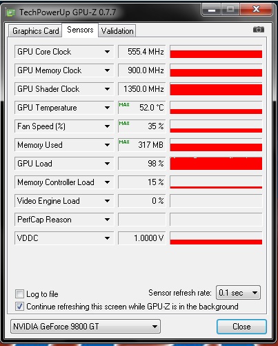

    Witajcie otóż potrzbuje porady jak zmodfikować bios w NiBiTor tak aby wentylator kręcił sie jak najwolniej.
  • #2 13493555
    swiercm
    Moderator na urlopie...
    Najpierw dokładnie przetestuj zachowanie karty podczas pracy w Windows za pomocą RivaTuner i tak dostosuj tam obroty, by nie przegrzać karty.
    Dopiero po gruntownym teście zajmij się edycją BIOSu w NiBiTor'ze.

  • #5 13493690
    RUM69
    GF 9800gt Gigabyte - Jak zmodyfikować BIOS, by wentylator działał wolniej?
    Tak to wygląd po 20minutach

    Co tu zmniejszać, jak on na 35% chodzi... Hałasuje?

    Wrzuć BIOS tej karty jako załącznik (spakuj jako zip). Nie wszystkie karty 9800GT mają możliwość edycji ustawień Fanspeed w BIOS-ie. Obawiam się, że masz właśnie taką kartę.

    Co do edycji biosu NB... jak kontroler RPM nie ma możliwości jego zmiany, nic nie wniosą zmiany w biosie.
    Trzeba kupić reduktor RPM i podłączyć szeregowo do wentylatora.

    :arrow: RUM69: Ta karta ma możliwość regulacji pracy wentylatora w zależności od temperatury, ale nie kontroluje tego BIOS (a przynajmniej NiBiTor nie daje realnej możliwości zmiany ustawień Fan Speed), tylko najwidoczniej czynią to sterowniki NVidii. Modyfikacja BIOS nic nie da w tym wypadku.
    Radziłbym zatem spróbować, czy programowej regulacji prędkości wentylatora nie uda się wykonać za pomocą innych programów niż Riva Tuner, np.:
    http://www.nvidia.pl/object/nvidia-system-tools-6.08-driver-pl.html
    lub NVTray:
    http://www.overclock.net/t/145583/nvtray-nvtweak
    W ostateczności - jeżeli programowe sposoby zawiodą - podłączyć wentylator do kontrolera obrotów.

    Dziękuje wszystkim za pomoc. Wentylator podłączyłem na sztywno pod 5v i jest ok. Temat do zamknięcia.
