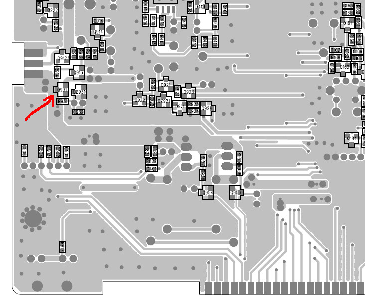

  • #4 13496439
    zpx
    Spróbuj odszukać tranzystor Q931 - stabilizuje on 5V. Sprawdź czy jest tam to 5V (na emiterze, na bazie 5,6V i na kolektorze 12V) i czy nie jest bardzo gorący. Jeśli napięcie siada i tranzystor się grzeje to mogą być 2 powody: zwarcie na obwodzie drukowanym lub zwarcie w strukturze procesora. Może tylko zimne luty przy tym tranzystorze...

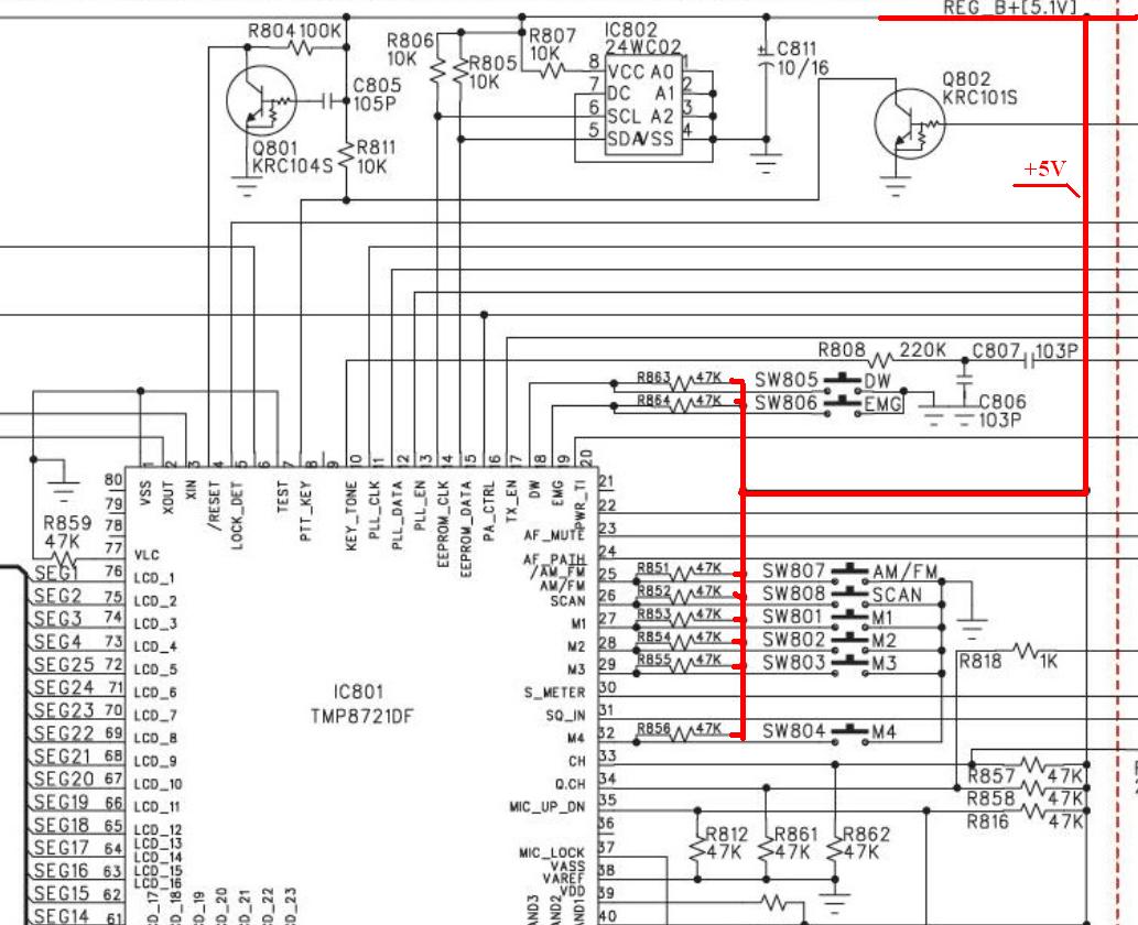

  • #5 13496458
    SP5ANJ
    Spoczywaj w Pokoju
    Powinieneś sprawdzić czy masz napięcie +5V w linii oporników 47kΩ dla stanów logicznych "1" (+5V) i "0" (0V) :
    TTI 881 - radio działa, ale przyciski czasami nie reagują. Czy to procesor?
  • #6 13496585
    jezyk403
    nie mogę znaleść w tym radiu q931 natomiast jest c931 i v=5,6
  • #8 13496710
    jezyk403
    z całym szacunkiem jest tylko c931 innego nie widze, czy aby na pewno to tti 881 schematy, rożnią sie od tego co jest w środku

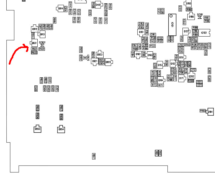

  • #9 13496758
    zpx
    Moja i trochu twoja wina. Faktycznie, to od 880 jak w temacie. W treści prosiłeś o 881. Niestety nie mam schematu, ale o ile pamiętam, dużo się nie różnią.
  • #10 13496768
    jezyk403
    przepraszam za wprowadzenie w błąd, już poprawiłem
  • #11 13496893
    zpx
    To jest z TCB-771 - powinno być tak samo w TCB-881. Też Q931.

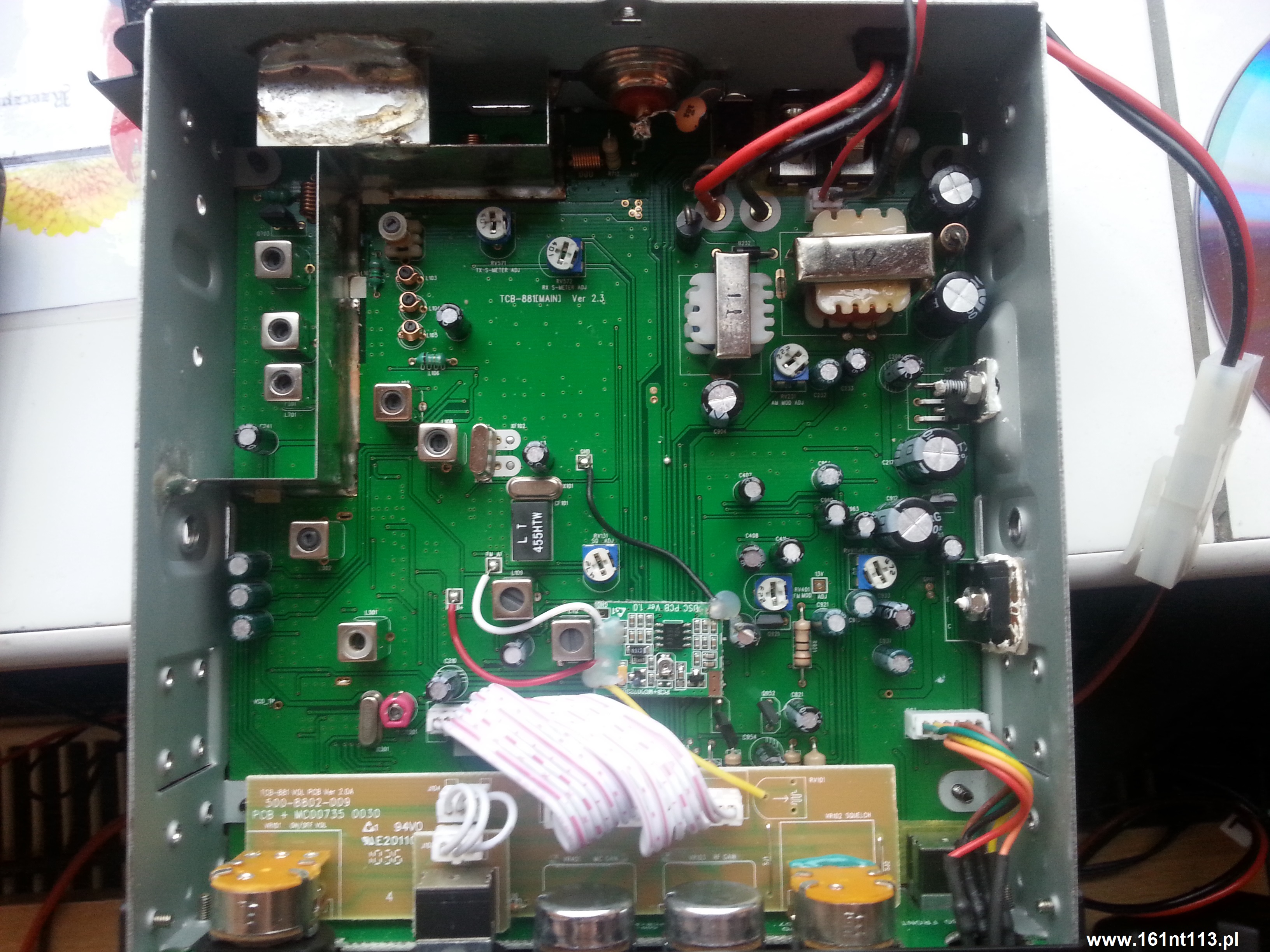

  • #12 13497527
    SP5ANJ
    Spoczywaj w Pokoju
    jezyk403 napisał:
    z całym szacunkiem jest tylko c931 innego nie widze, czy aby na pewno to tti 881 schematy ...
    Dla 100% pewności - jaką masz płytę - zrób zdjęcie środkowej jej części od strony ścieżek/elementów SMD i od drugiej strony a wszystko się wyjaśni.
    Dla przykładu np. Uniden PRO520XL mimo, że w tej samej niezmienionej obudowie posiada już 6 wersję radia gdzie ostatnie 4 wersje były zupełnie innymi radiami w środku. :D
  • #13 13499216
    jezyk403
    TTI 881
