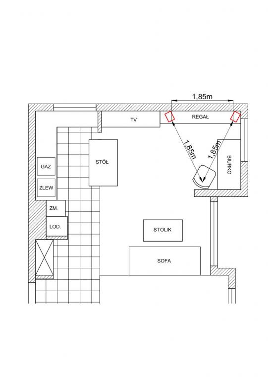

Przeprowadziłem się do nowego mieszkania i próbuję ustawić swój zestaw stereo. Jako, że najwięcej czasu spędzam przy biurku, tam też będzie mój główny punkt odsłuchu. Na rysunku zaznaczyłem proponowane ustawienie kolumn głośnikowych.
Sprzęt, którym dysponuje to:
- wzmacniacz Yamaha A-520
- kolumny podstawkowe Hans Deustch 304S
Kolumny są ustawione w trójkącie równoramiennym, głośnik niskotonowy znajduje się na wysokości uszu.
W poprzednim mieszkaniu kolumny były ustawione bardzo przypadkowo, złączone razem, na wysokości kolan i dość daleko od miejsca odsłuchu. W porównaniu z tamtym ustawieniem odbiór muzyki jest teraz zupełnie inny. Przede wszystkim pojawiło się dużo basu (wzmacniacz jest ustawiony na zero, nie ma żadnych ustawień tonów), słychać teraz dużą przestrzeń. Na razie ciężko mi się przyzwyczaić do odsłuchu. Na pewno muszę słuchać dużo ciszej niż przy poprzednim ustawieniu bo słucha się wtedy niekomfortowo.
Przede wszystkim proszę o ocenę zaproponowanego ustawienia. Czy kolumny nie znajdują się zbyt blisko miejsca odsłuchu? Czy jest jakaś zasada dotycząca minimalnej odległości od kolumn? Proszę ewentualnie zaproponować inne ustawienie sprzętu.
