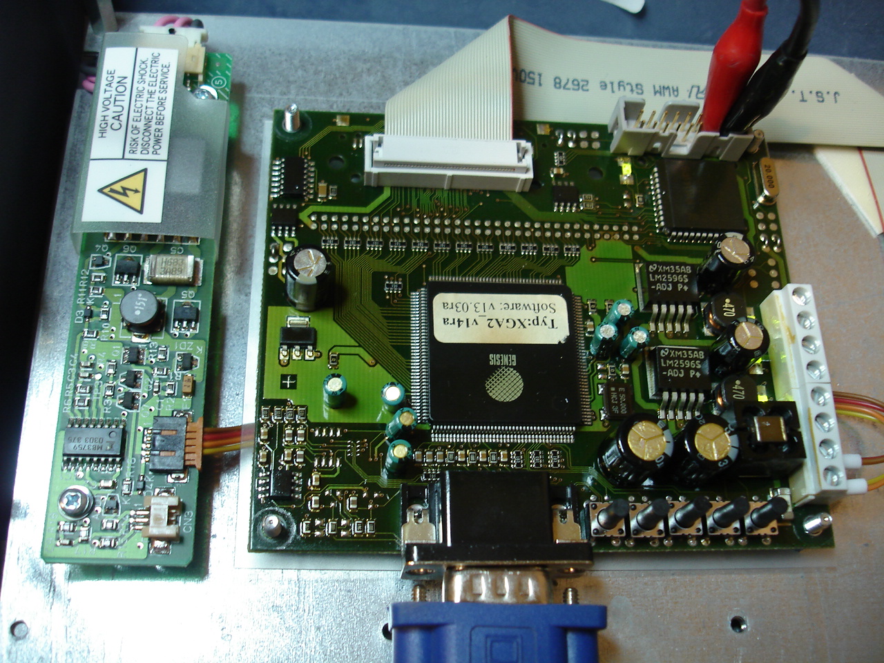

    Witam brać lutującą.
    Mam prośbę o rozczytanie schematu serwisowego konwertera VGA - niestety po niemiecku.
    Z sukcesem podłączyłem na złączu X8 zasilanie 12V i 5V ale niestety bez powodzenia wyświetlenia obrazu.
    Dokładnie poczynione działania i obserwacje:
    - podłączyłem 2x12V + 5V i pobór prądu jest na zasilaczu serwisowym.
    - laptop wykrywa podłączenie zewnętrznego monitora i ustawiona natywna rozdzielczość.
    - Brak obrazu ORAZ podświetlenia (również pod kątem na matrycy brak zarysów),
    na złączu inwertera obecne 12V ale nie umiem włączyć podświetlenia (nie wiem ile wynosi stan niski bądź wysoki)
    Jeśli podłączenie zasilania jest prawidłowe to jak wymusić jeszcze podświetlenie?

  • #2 13498400
    janszy3643
    Poziom 29  
    Podłączyłeś 2x12 +5V ??? do złącza X8 !!!
    Układ zasilany jest pojedynczym napięciem 12V i pobiera 1,6A na złączu X7

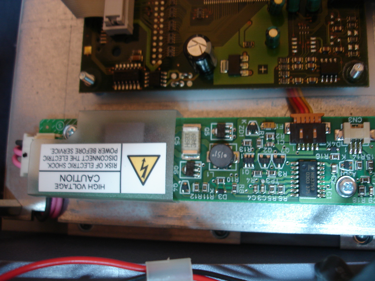

  • #3 13498452
    przerabiarka
    No nie bardzo.... bo zasilanie w oryginale dochodziło poprzez x8... i po to wrzuciłem zdjęcie...
    X7 widać na zdjęciu zasila inwerter ze złącza X7.
    Natomiast CN3 na inwerterze domyślam się, że jest od Backlight tylko nie wiem jak je wysterować
    I podłączyłem napięcia ze schematu X8 czyli dwa razy 12V oraz jeden raz 5V. Diody sygnalizujące palą się na zielono i pobór pradu jest widoczny na poziomie około 110mA zarówno dla linii 12V oraz dla linii 5V
  • #4 13498575
    captain4
    Poziom 25  
    Konwerter VGA XGA2 - Podłączenie wg schematu po niemiecku:( Konwerter VGA XGA2 - Podłączenie wg schematu po niemiecku:( Konwerter VGA XGA2 - Podłączenie wg schematu po niemiecku:(
    Złącze X8 jest złączem zewnętrznej klawiatury a nie podłączeniem zasilania.
    Wziął byś choćby tylko google jako tłumacza to byś coś więcej się dowiedzal.
    Wiec powiem ci tak:
    Złącze:
    X1 - to wejście VGA,
    X2 - Złącze dopasowujące Matrycy,
    X4 - Złącze Paneli VGA, SVGA, XGA Kablem K31_v1, K41_v1, K60_v1 i prosty LVDS Modul, Wtyk ODU Mini-Fix.
    X5 - Wyjście napięcia 5V dla ew. modułów zewnętrznych max.200mA
    X6 - Zasilanie wyjściowe dla Invertera 12V i 5V
    X7 - Wejście zasilania: 9 - 26V (Tu podłączasz napięcie zasilania!!!!)
    X8 - Wejście zewnętrznej Klawiatury albo Port seryjny.
    X10 - Sygnał wyłączania podświetlenia (Poziom TTL)
    X11 - Wejście RS232
    reszta to Jumpery.
  • #5 13498586
    przerabiarka
    Nie no, może niemcem nie jestem ale nie jestem też głupi.
    Eingangsspannung (12V) co znaczy napięcie wejściowe 12V na pinie 13 oraz 14 złącza X8. Klawiatura to piny 1,3,5,7 oraz port szeregowy 9,11?
    Bo już zgłupiałem.
    Ok, w takim układzie zasilanie podpinam pod CN3 na inwerterze a stamtąd (z inwertera) idzie na x7 jeśli dobrze dedukuję... bo z zewnątrz podpięte jest tylko złącze X8 oraz CN3 na inwerterze...?
  • #6 13498598
    captain4
    Poziom 25  
    Nie.
    Zasilanie podłączasz pod X7.
    A Inverter pod X6 (12V) i/lub X5 (5V)- jeżeli potrzebne.
    Jeżeli inverter ma tylko jedno zasilanie np. 12V to wtedy 5V nie podpinasz wcale.
  • #7 13498614
    przerabiarka
    Hola: monitor pracował w takim zestawieniu jak na zdjęciu i po to wrzuciłem foto.
    Odpięte na pierwszym zdjęciu jest tylko złącze X8 które przychodzi z zewnątrz oraz z tej samej taśmy 3 żyłu do CN3. Nic nie zmieniałem i tak działało a chcę to u siebie na stole podpiąć do testów zgodnie z oryginałem....
    X7 oryginalnie połączone z inwerterem! I działało
    Nigdy nie było podłączone ani X5 ani X6 ani X4!
  • #8 13498647
    captain4
    Poziom 25  
    Przetłumaczyłem ci tylko przez ciebie załączaną instrukcje po niemiecku.
    To ze chodziło to nie znaczy ze było dobrze podłączone.
  • #9 13506891
    przerabiarka
    To jest "z fabryki" ale ok. Do testów uruchomieniowych zastosuje się do kolegi rady.
    Jeszcze jedno pytanie: Jak "odpalić" tylko podświetlenie aby sprawdzić czy świetlówki świecą? Czyli sygnał Backlight on/off lub poziom jasności...? Masz kolego pomysł na to może?
    #10 13508562
    captain4
    Poziom 25  
    Tak, sygnał Backlight on/off.
  • #11 13626443
    przerabiarka
    Wymiana na kit LED rozwiązało sprawę.
    Dziękuję
