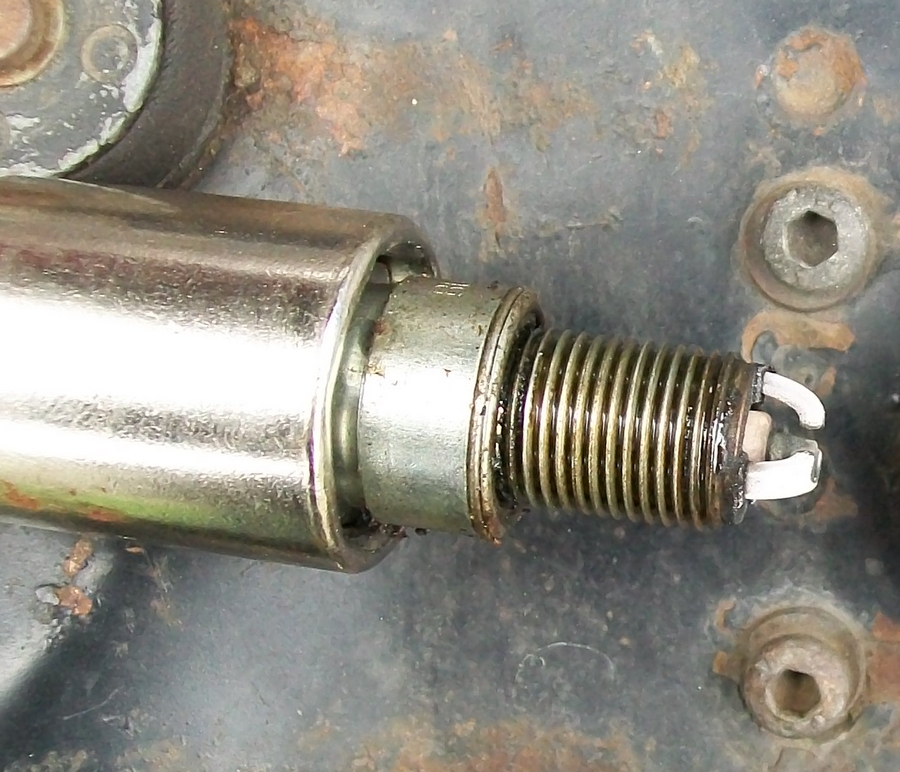

    Mam taki problem z moich Golfem II 1.3 NZ
    Autko postało dwa tygodnie w garażu, po tym czasie został naładowany akumulator i przy próbie odpalania rozrusznik kręcił, autko jakby chciało, a nie mogło odpalić. Silnik się krztusił, przerywał, pyrkał i nie odpalał.
    Po może 10 razie udało się dopiero dodając gazu przy odpalaniu w końcu wkręcić na obroty i odpalić. Podczas jazdy silnik chodził dobrze i równo. Przejechałem z 20km odstawiłem auto na 20 min i znów nie chciał odpalić, za 7 razem dopiero odpalił. Później trochę jeszcze pojeździłem. Jak wróciłem do domu to sprawdziłem kopułkę i tam styki były trochę zaśniedziałe,
    VW Golf II 1.3 NZ - Ciężko odpala, rozrusznik kręci akumulator sprawny VW Golf II 1.3 NZ - Ciężko odpala, rozrusznik kręci akumulator sprawny

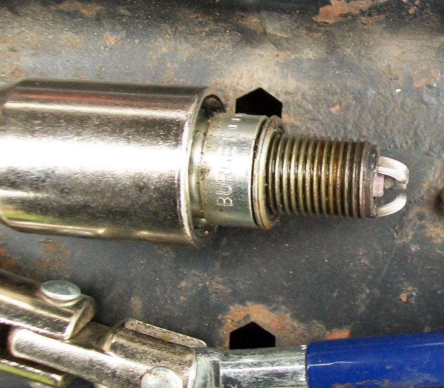

    przeczyściłem papierem ściernym, odkręciłem też świece ale nic z nimi nie robiłem, świece wyglądają tak:
    VW Golf II 1.3 NZ - Ciężko odpala, rozrusznik kręci akumulator sprawny VW Golf II 1.3 NZ - Ciężko odpala, rozrusznik kręci akumulator sprawny VW Golf II 1.3 NZ - Ciężko odpala, rozrusznik kręci akumulator sprawny VW Golf II 1.3 NZ - Ciężko odpala, rozrusznik kręci akumulator sprawny
    w sumie to nie wiem ile mają już lat ale z 5 może będzie.
    Dziś autko z rana odpalałem i odpalił za pierwszym choć jeszcze jakby coś mu jeszcze dolegało.
    Teraz tak się zastawiam czy będzie już dobrze, czy za chwilę znów będzie problem.
    Można je przeczyścić, np. papierem ściernym?
    Jeśli nie to może warto byłoby wymienić te świece wszystkie cztery?
    Jakiś czas temu miałem też takie przypadki, że jadąc silnik się dusił podczas jazdy, jakby nie miał mocy i w ogóle nim rwało i jakby się zawieszał, zdarzyło się to kilka razy. Myślałem, że to przez wtryski i wlałem STP do przeczyszczenia i w sumie po tym było już dobrze... Nie wiem czy to ma jakiś związek, było to z miesiąc temu.
    Kable VN były wymieniane z 1,5 -2 lata temu, więc są raczej dobre.
    Olej, filtry (oleju+powietrza+paliwa) wymieniane rok temu.
    Jakieś pomysły, co warto sprawdzić, zrobić? A może to wina tej kopułki i zaśniedziałych styków, może będzie już dobrze?
    Z góry dziękuję za odpowiedzi.

    Rozdzielacz aparatu wygląda na dobry, świece maja dobre spalanie mieszanki ale nie zaszkodzi przeczyścić co do przewodów WN nie byłbym pewien ze są dobre. Zajrzyj pod maske przy odpalonym silniku czy sie nie świeca na izolacji... Miałem identyczne problemy
    najlepiej szczotką drucianą

    Aby wykluczyć układ zapłonowy najlepiej podać do dolotu jakiegoś auto startu. Jak zapali bez problemu to szukaj w układzie paliwowym. Jak bez zmian to w szukaj w układzie zaplonowym. Swoją drogą auto nie młode więc potrafi nawalic wszystko tak nagle a tym bardziej po postoju.

    pomylic sie nie mozna? to kopulka. uboga? Wątpie.
    To czym czyścisz swiece? pilnikiem do paznokci? to jest zwykła garazowa robota wiec wątpie zeby autor miał profesjonalny sprzet. mało kto ma

    Dziś znów odpalił już normalnie, za pierwszym razem. Czyżby problem był w tej zaśniedziałej kopułce?
    , po drugie ewidentnie za uboga mieszanka, widzisz jakie białe elektrody świec?
