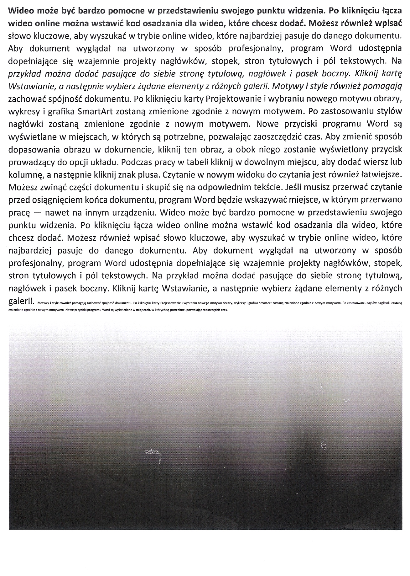

    Postanowiłem uzupełnić toner w clp-325, kolory dosypałem proszku i jest ok. Natomiast czarny z racji ze już go kiedyś dosypywałem rozkręciłem i wg instrukcji z neta krok po kroku rozkręciłem, odkurzyłem i przetarłem mikrofibrą wszystkie elementy. zasypałem nowy proszek. i po wydruku testowym pojawiły mi się takie oto wytłuczenia liter i gradientu czarnego.
    wcześniej pojawiał się jeszcze ciemniejszy pas na dł całej kartki wiec po kolei czyściłem i rozbierałem bęben ocb, pas transmisyjny, rokli i cala drukarkę. rozebrałem jeszcze raz toner przeczyściłem wałek acetonem i dalej to samo, połączenia elektryczne też sprawdzone.
    ps. te białe krzaczki to brud na skanerze.

    Elektroda ładująca w kasecie ma przerwę

    jak dla mnie to toner zle zlozony i sypie z jednej strony, spod takiej metalowej blaszki, upewnij sie ze dobrze przylega.
