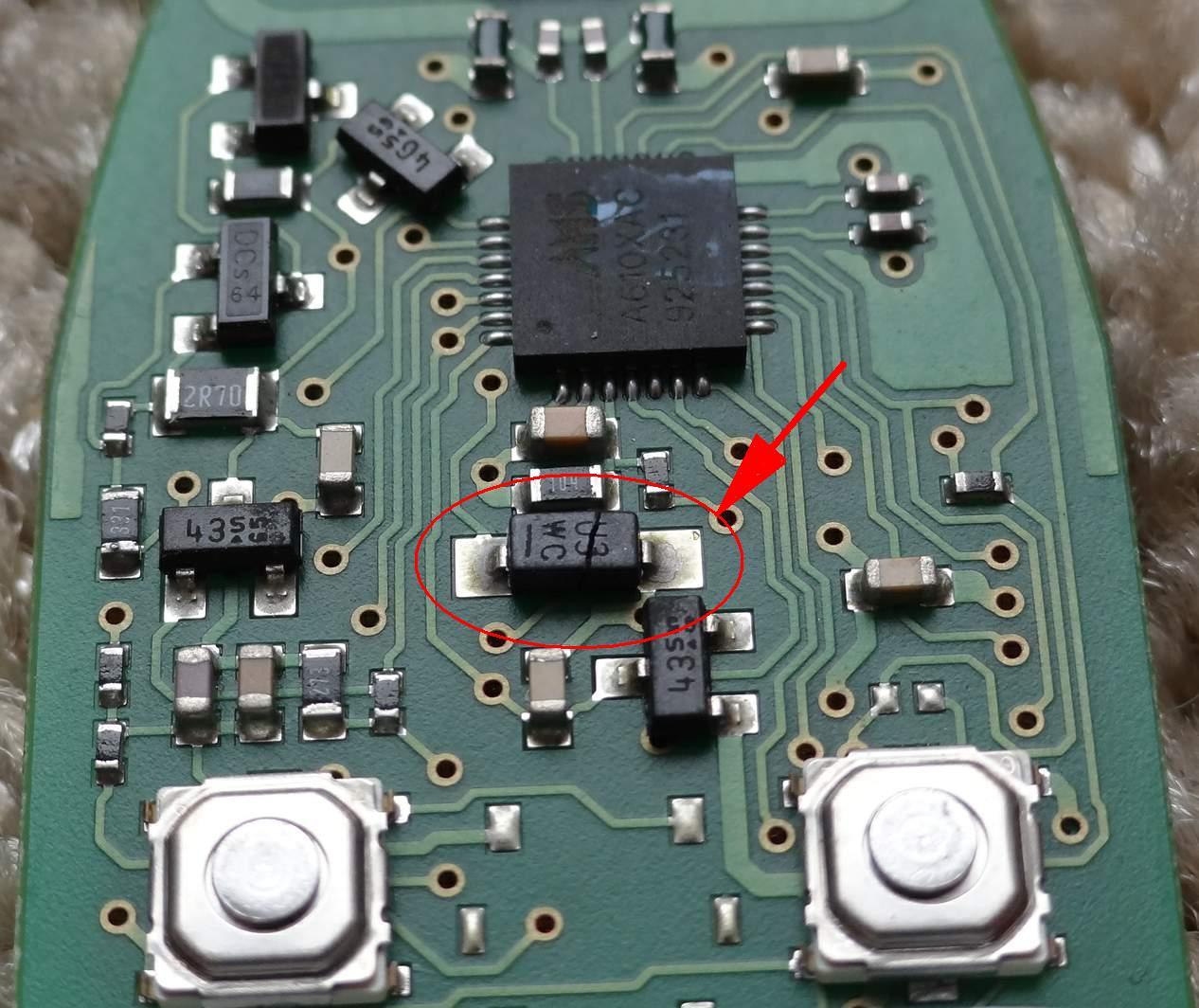

    Dostałem do zrobienia pilot z kluczykiem z mercedesa który jest po upadku.
    Po otwarciu ewidentnie jest uszkodzony element na płytce. Czy ktoś jest w stanie podpowiedzieć co to za element i jakich parametrów..
    na tym elemencie jest oznaczenie U3 WC

    Spróbuj włożyć diodę schotkyego około 1A. Kreska oznacza katode. Może bedzie działać ;)

    Wolałbym mieć pewność a nie metoda prób i błędów, słowo może mnie nie satysfakcjonuje :-)
    Niestety nie mam chyba innego wyjścia, kupie i sprawdze...

    BZT52C7V5 - 200mW zener 7.5V
    U3 to data produkcji, WC to oznaczenie tej zenerki.

    Dzięki wielkie za pomoc, teraz już będę wiedział jak odczytać oznaczenia.
