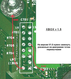

    Witam proszę o pomoc w zrobieniu pomiarów xboxa bo chciałbym wiedzieć jaką wersje xboxa posiadam tak jak to jest na tych stronach
    http://translate.google.pl/translate?hl=pl&sl...A%2F%2Fwww.chipi.ru%2FXbox%2Fmodel-focus.html
    http://translate.google.pl/translate?sl=en&tl...%2Fxbox-scene.org%2Fversions_3.php&edit-text=
    a dokładniej to zakupiłem przed chwilą miernik UNIT M830B specjalnie dla tych pomiarów ale najgorsze jest to że nie umiem posługiwać się miernikiem więc bardzo proszę o instrukcje jak ustawić miernik żeby to sprawdzić i którymi końcówkami miernika co sprawdzać żeby określić wersje konsoli.

    chciałbym żeby ktoś pomógł mi jak to pomierzyć miernikiem
    poradnik jest z sieci przetłumaczony przez translate.google
    należy użyć multimetru i
    Środek określony w punkcie obrazu na konsole LPC złącze (patrz zdjęcie):
    XBOX - sprawdzanie wersji konsoli 1.4 czy 1.5 ? chip to Focus
    Na V1.4 kontakcie "2" (na zdjęciu w kolorze niebieskim) należy złącze LPC
    być uziemione i kontakt "9" (na zdjęciu w kolorze czerwonym) podawane
    3,3 V, a to punkt modyfikacje v1.5 niewykorzystany.
    Jeśli Twój set-top box wersja V1.5, po zainstalowaniu chipa należy rozważyć
    że układ zostanie pozbawiony zasilania, aż roszczenie przez skoczków
    Złącze LPC od pożądanych sygnałów (pokazane na zdjęciu poniżej).

    Pierwszy test, ustawiasz pokrętło multimetru na pomiar napięcia stałego, zakres 20V.
    Włączasz konsolę. Czarną sondę przykładasz do masy (np. śruby mocujące płytę główną), a sondę czerwoną przykładasz do pinu 9 LPC. Jeżeli miernik pokaże około 3.3V, to masz konsolę 1.4.
    Drugi test, pokrętło ustawiasz na pomiar rezystancji, zakres 200 omów. Wyłączasz konsolę, czarną sondę przykładasz do masy, a czerwoną do pinu 2 LPC. Jeżeli multimetr pokaże wartość bliską 0, to masz konsolę 1.4
    Dodam, że płyta główna w wersji 1.5 występuje bardzo, bardzo rzadko, więc mało prawdopodobne abyś na taką trafił.

    Mam jeszcze 2 pytanka czy jak będę mierzył to napęd i dysk twardy mają być podłonczone czy je odłączyć i jak podłączyć wtyki do miernika czarny do com to wiem a czerwony do 10 A DC czy do VDmA ?
  • #5 13506885
    MrMajst3r
    Napęd i dysk możesz odłączyć.
    Czarna sonda do gniazda COM, czerwona do VΩmA.
