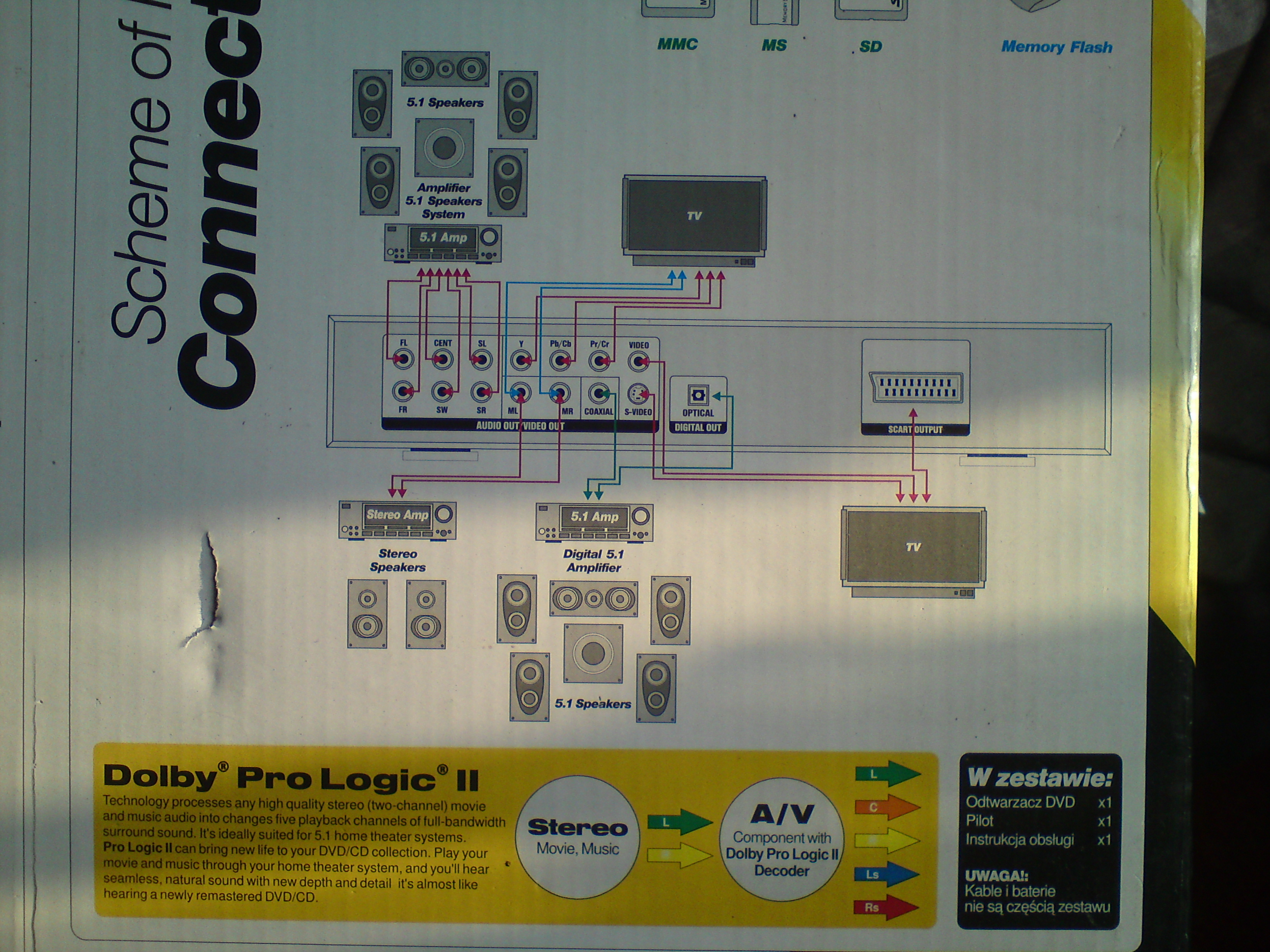

    Jestem laikiem w tych sprawach. Nie znalazłem info, które wyjaśniłoby sprawę ostatecznie.
    Posiadam aktualnie amplituner Technics SA-EX300 z Dolby Surround Pro-Logic.
    Ma wyjścia na 5 głośników + subwoofer.
    Ale z wejść ma to co widać na zdjęciu.
    Czy podłączając pod ten amplituner DVD Manty z wejściami/wyjściami jak na zdjęciu uzyskam prawdziwy dźwięk przestrzenny? ( mam też Samsunga D-530 )
    Jak to spiąć?
    Mam do tego amplitunera kolumny Altusy 140 i zestaw jako stereo gra na tyle dobrze, że do słuchania muzyki na razie nie zmieniałbym go na inny.
    Ale nabyłem nowy TV i chciałbym czasem obejrzeć jakiś film z dźwiękiem 5.1. Czy jeśli dokupię tylko kolumny i subwoofer to będzie OK, czy muszę do tego TV dokupić nowy sprzęt żeby filmy z dźwiękiem 5.1 sobie pooglądać?

    Ten amplituner nie posiada żadnego wejścia cyfrowego audio ani analogowych wejść 5.1 aby podłączyć tą mantę chociażby w taki sposób.
    Jedyne co możesz zrobić to podłączyć tą mantę pod amplituner w wejście VCR1/2 i za pomocą dekodera dźwięku Dolby Surround Pro-Logic zrobić sztuczne 5.1 lub wymienić amplituner.

    Tak. Poszperałem jeszcze na www i do podobnego wniosku doszedłem. Ten amplituner to w sumie mam już ponad 10 lat. Pora więc na coś innego.
