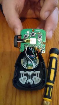

    Znalazłem rozwiązanie co i jak wszystko działa i bez problemów!!!!
    Proszę oto rozwiązanie zagadki 8 pinów we wtyczce!!!
    7 plecionka czyli (GRAND)
    6 Niebieski
    5 Żółty
    4 Czarny
    3 Zielony
    2 Biały
    extra to czerwony 1 Pin Podświetlanie
    Poniżej zamieszczam zdjęcie mikrofonu od środka kable fabrycznie montowane nie modyfikowane!!! lafayette zeus pro mikrofon 8 pinów
    Mozna coś więcej dowiedzieć się o tym czerwonym przewodzie, jakie podświetlanie?

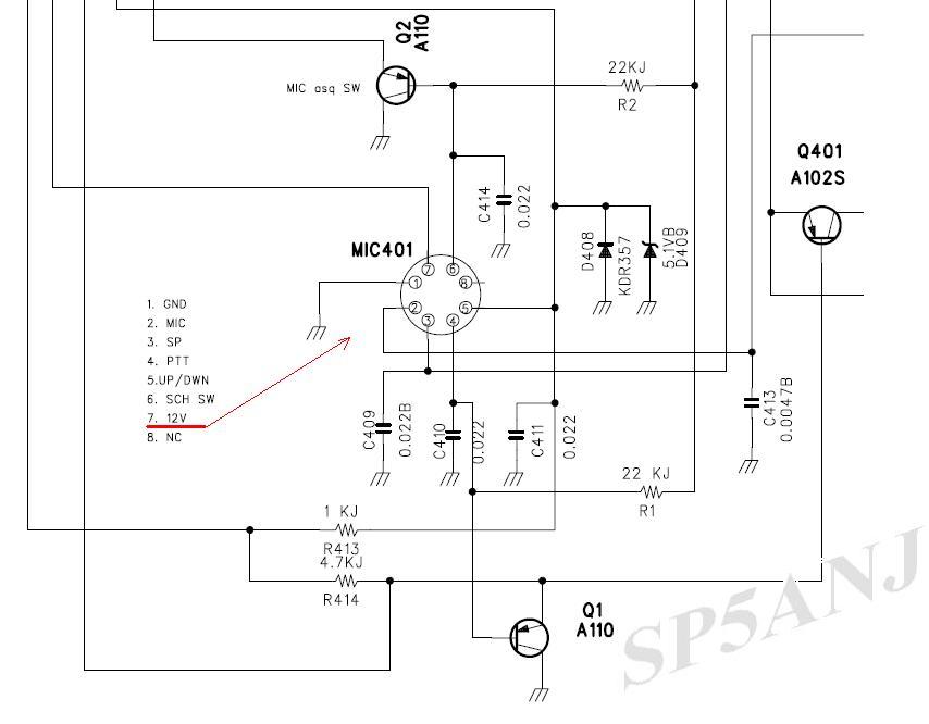

    Najzwyklejsze podświetlanie klawiszy w mikrofonie (taki "bajer").
    Jeżeli na czerwony przewód podasz napięcie około +8V lub +zasilania - to diody zaczną się świecić i podświetlą klawisze - ot co - :
    kabelek czerwony i na czerwono pokazane jest jak "przebiega" to napięcie na diody świecące.
    Na bolcu nr7 masz napięcie +12V i tam podłącz czerwony kabelek :
