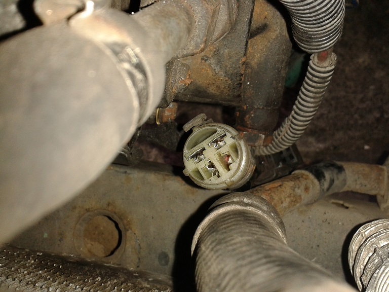

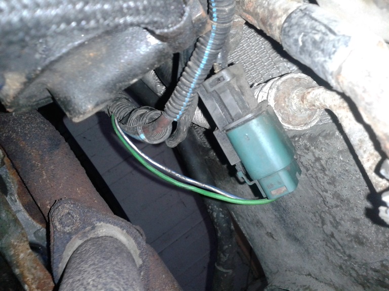

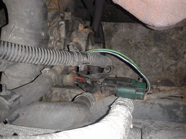

    Kamkalekaka
    NA to wygląda, że 4 przewody...gruby czerwony to pewnie zasilanie (+), minus (czarny) idzie osobno a pozostałe dwa kabelki idą w kostce, tzn zielony i niebiesko-biały (widoczne na zdjęciach) hmm z tego co wiem to zielony od obrotomierza hmm....
    Opel Corsa B 1.7 D - Podłączenie obrotomierza, różnice z wersją benzynową? Opel Corsa B 1.7 D - Podłączenie obrotomierza, różnice z wersją benzynową?
  • #9 13512740
    andrzej20001
    Podczas pracy zmierz napięcie na zielonym,jak jest 7 V to będzie sygnał obrotów.

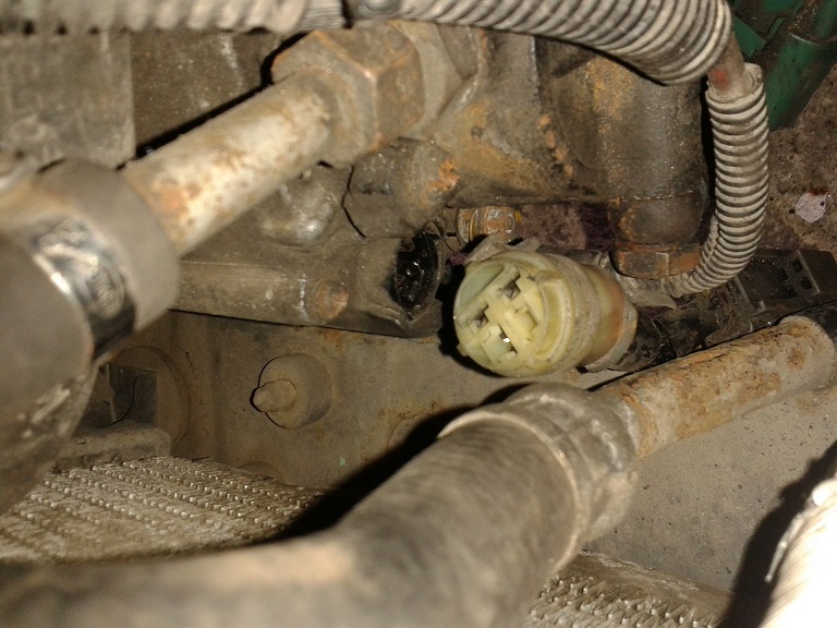

  • #11 13515430
    Kamkalekaka
    z zielonego kabelka idzie 12-13V, hmm wygląda na to, że w moim silniku Isuzu nie da sie zamontować obrotomierza... teraz sprawdzałem wszystko i próbowałem i raczej nic z tego :(
    A więc kostka ma miejsce na 4 przewody a ma 3. Brakuje przewodu z górnego prawego roku (W) czyli obrotomierza:
    Jak mam sie zabrać za podłączenie obrotomierza? Byłbym wdzięczny za pomoc

    Gdy jest wyjście na obrotomierz ,to są 4-piny.W Twojej kostce jest tak ;
    -zasilanie stałe 30
    -zasilanie po kluczyku 15
    -wyjście na kontrolkę.
    Czy fizycznie masz licznik z obrotomierzem.

    Jest możliwość wyprowadzenia z alternatora przewodu na obrotomierza.Należy wymontować alternator i rozebrać .Czy w kostce łaczącej alternator z instalacją ,po stronie instalacji też są 3-piny.
  • #15 13515834
    Kamkalekaka
    Tak sa 3 piny
  • #16 13515946
    nikusert
    Poziom 41  
    Musisz porównać wyprowadzenia z licznika i zlokalizować który jest pin na liczniku od obrotomierza.Jak rozbierzesz alternator to musisz wyprowadzić przewód z jednej fazy stojana ,dobrze go izolując by się nie zwierał z obudową.Ten przewód zasili obrotomierz w sygnał.
