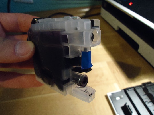

    Witam serdecznie, ostatnio trochę drukowałem szczegolnie czarnym tuszem, mam zainstalowane od nowości w drukarce zamienniki, na każdym zakleiłem izolacją czujnik poziomu ponieważ drukarka nie widziała ich. Działały aż do dziś tzn mam szczególnie problem z czarnym ponieważ wyjąłem kartridż aby napełnić tusz, po dolaniu założeniu ponownie drukarka nie widzi pojemnika próbowałem na wszystkie sposoby zaklejać ten czujnik ale niestety drukarka nadal nie widzi tuszu czarnego, czytałem fora itp widzialem gdzies aby wyjąć wszystkie pojemniki zainstalować je ponownie, mimo zaklejonego czujnika miałem bieżące zużycie tuszu wskazywało mi poprawnie a teraz czerwony i niebieski drukarka widzi ale jakby były całe pełne chociaż tak nie jest, żółty pokazuje poprawnie a czarnego w ogóle.
    Jest jakiś sposob aby to rozwiązać?

    Czujnika nie zaklejaj bo zaraz będziesz pisał, że drukarka ma zapinaną głowice. Te pojemniki mają chipy zaliczające. Pozostaje kupić oryginał lub zamiennik nowy. A tak na marginesie jaka jest opłacalność napełniania tych pojemników? Jak za 10 zł są zamienniki?

    Tak jak piszą koledzy powyżej, tej drukarki już nie oszukasz zaklejając czujnik atramentu gdyż ma chip. W niektórych zamiennikach są one wątpliwej jakości więc proponowałbym zacząć od wymiany na inny.

    oryginały Brothera są gorszej jakości niż zamienniki, a skoro TB-Print nie działały to może spróbować z innymi jak np. AJ, Asarto, UNi-1 czy nawet BlackPoint - dla nowszych modeli obejście zabezpieczeń przez producentów zamienników zwykle trwa klika miesięcy

    U mnie wystepuje podobny problem, drukarkę kupiłem nową i po 3 miesiącach skończył mi się czarny tusz, kupiłem tani zamiennik (od razu z z trzema kolorami)lecz moja drukarka go nie widzi. Wkładam wciskam, znika komunikat o braku tuszu, zamykam klapkę i pstryk....brak czarnego tuszu.Pojechałem do sklepu gdzie kupiłem drukarkę i sprzedają tusze, sprawdzaliśmy z dwoma innymi zamennikami (IncTec) i nic...Po zaklejeniu mojego pustego orginału widzi i drukuje:), mówię to gwoli mądrości że nowe mają chipy i zaklejanie nic nie daje, oczywiście że daje, widzi pełny. Ciekawa teoria o zaklejaniu się głowicy po zaklejeniu też jest do włożenia pomiędzy bajki, drukarka przecież wykonuje normalne cykle czyszczenia więc nie ma co zaschnąć. Jeżeli ktoś rozwiązał ten problem to proszę o pomoc bo póki co to kupiłem orginał i jak się skończy mój zaklejony to włożę ten.
