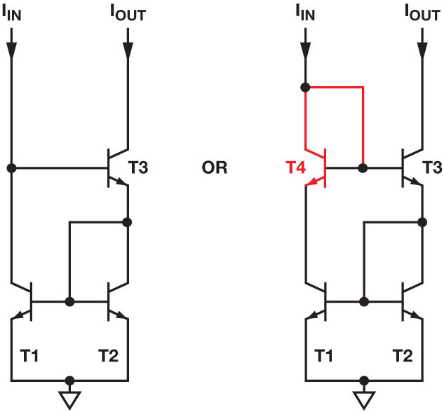

Jeśli efekty wywoływane przez wstępne napięcie pojawiające się w układzie są istotne, jego wpływ na działanie układu może być zminimalizowany poprzez wykorzystanie troszkę bardziej skomplikowanego źródła prądowego w postaci układu Wilsona. Oba układy tego typu - zrealizowany na trzech i na czterech tranzystorach - pokazane są na poniższym schemacie. Wersja oparta o cztery tranzystory charakteryzuje się wyższą dokładnością prądu wyjściowego oraz szerszym zakresem dynamicznym.

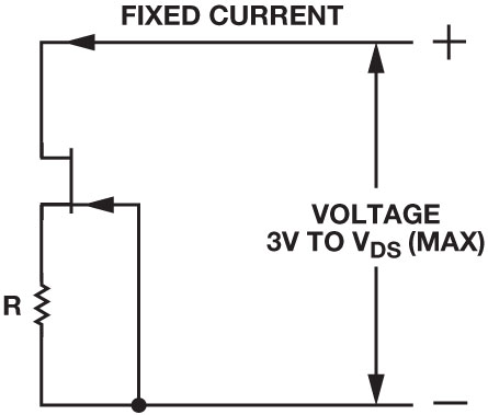

Jeśli precyzja działania układu nie jest istotna, a jedyne, co jest wymagane, to unipolarne źródło prądowe o niskiej impedancji, można je skonstruować w oparciu o tranzystor JFET i pojedynczy opornik. Wystarczy połączyć je w sposób zaprezentowany na poniższym schemacie i uzyskujemy źródło prądowe o prądzie zależnym od wartości oporu rezystora R. Nie jest ono szczególnie stabilne termicznie, a rozrzut parametrów tranzystorów spowoduje spory rozrzut parametrów pomiędzy poszczególnymi implementacjami. Jest to jednak proste i skuteczne rozwiązanie kwestii taniego źródła prądowego.
