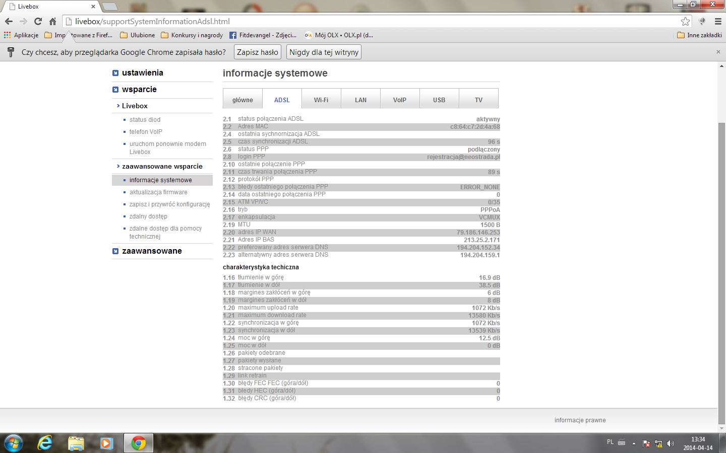

    Mam pytanie. Czy na tym łączu da radę coś więcej wycisnąć?? Aktualnie mam neo do 10Mb/s podpisałem umowę na neo do 20Mb/s ile realnie z tego wycisne , czy to się oplaca? Neostrada do 20Mb/s - czy warto zmieniać z 10Mb/s? Ile realnie uzyskam?

    Już masz więcej niż 10 Mb/s. Ta opcja przedstawia się tak - 12448 Kbps.
    Obawiam się, że Livebox może odmówić posłuszeństwa przy tak niskim SNR.

    Za wysokie tłumienie i za mały margin SNR na opcję 20Mbps. Sugeruje pozostać przy obecnej opcji gdyż różnica nie bezie wielka.

    A gdyby zmienić technologie z ADSL2+ na VDSL ??

    To nic nie da, dla VDSL maksymalna długość linii to 1200 metrów. Po za tym zwróć uwagę na margines, wartość graniczna to 6dB, u Ciebie jest już 8/6.

    A istnieją może jakieś wzmacniacze sygnału ??

    Pewnie że sygnał da się wzmocnić, mogą to zrobić bezpośrednio na twoim porcie w DSLAM z tym że każde podbicie sygnału spowoduje obniżenie synchronizacji :)
