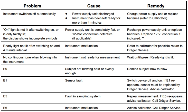

    A to masz w instrukcji:
    Drager Alcotest 7410 - Błąd E 6 po upadku i wypięciu pamięci AM27c256
