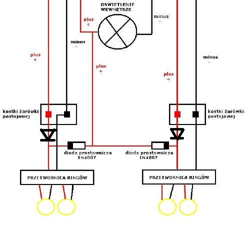

    witam
    Podłączyłem ringi CCFL w bmw e46 wg tego schematu żeby zapałay się przy otwarciu auta z pilota :)
    Bmw e46 - Ringi CCFL podłączenie pod oświetlenie wnętrza
    Działa ale jest jeden problem gdy auto ma włączone postojówki(ringi) i otworze na chwile drzwi wszystko jest ok ,ale gdy drzwi są otwarte gdzieś około minuty to zapalają się błędy na desce rozdzielczej że mam spalone postojówy z przodu..
    Po zgaszeniu auta i po ponownym rozruchu błędów nie ma ale sytuacja się powtarza za każdym razem po otwarciu drzwi na dłużej , z włączonymi postojówkami ( ringami)
    Błędy wcześniej się nie pojawiały ringi były podłączone tylko jako światła pozycyjne
    Doradzicie coś ? :)

    Błażej
    Spróbuj tak

    Kubaa88
    czyli diody przelutować w te miejscą ?

    Błażej
    Czy ja tamte skreśliłem? DOŁOŻYĆ.

    Kubaa88
    No faktycznie zle odczytałem Twoj schemat nie skreśliłeś, postaram sie kupic diody tym tygodniu i dołożyć i napisze czy pomogło.Rozumiem że przed tymi diodami co są mam dołozyć takie same tylko wsadzic je z odwrotną polaryzacją ?
    Nie krzycie na amatora jak coś pytam bo nie chce nic zle zrobic :cry:

    Tiestorin
    Jak ktoś może to niech napisze, jaka ma być polaryzacja dołożonych diod i czy faktycznie tak ma być. Dziękuje
