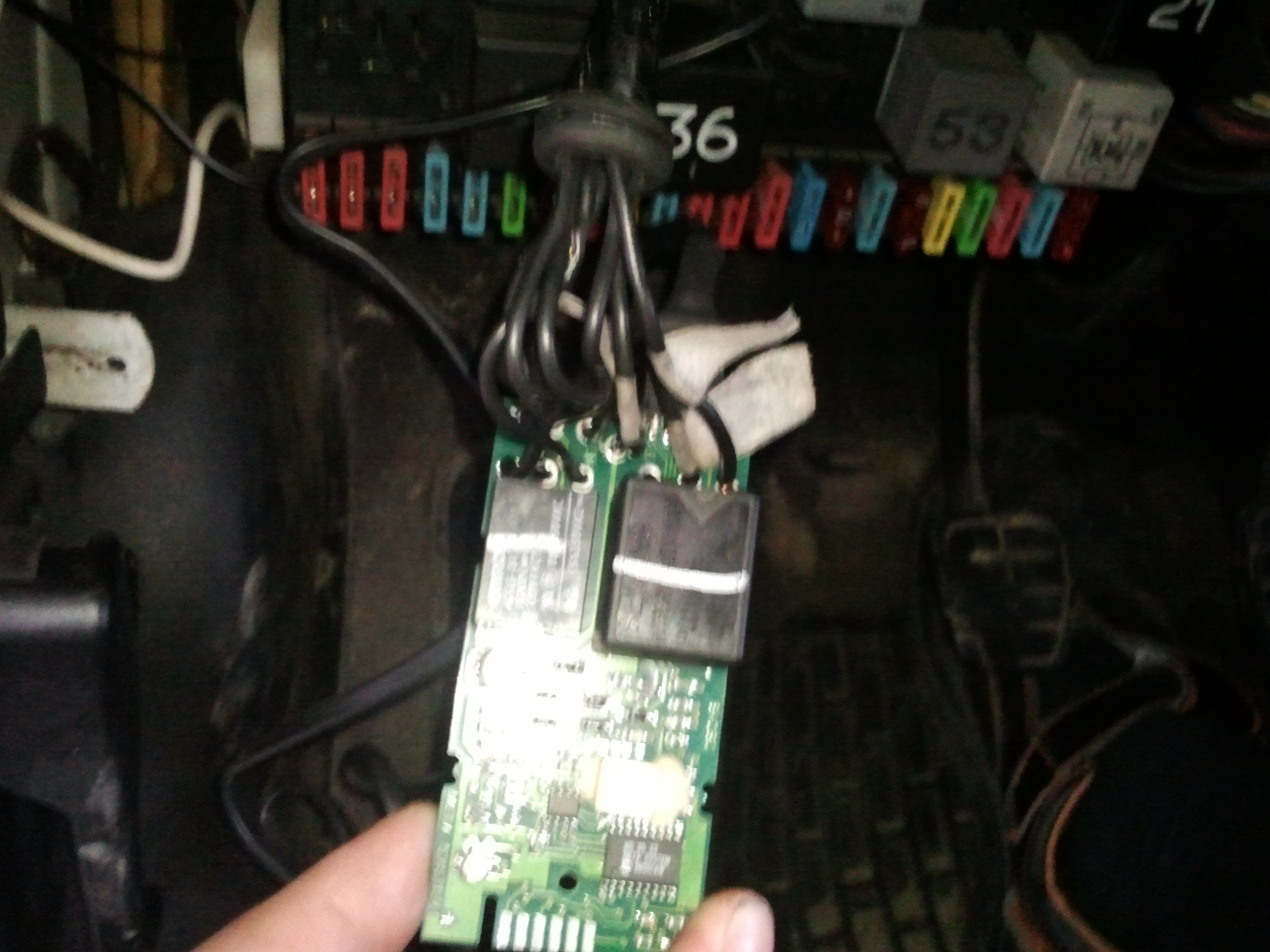

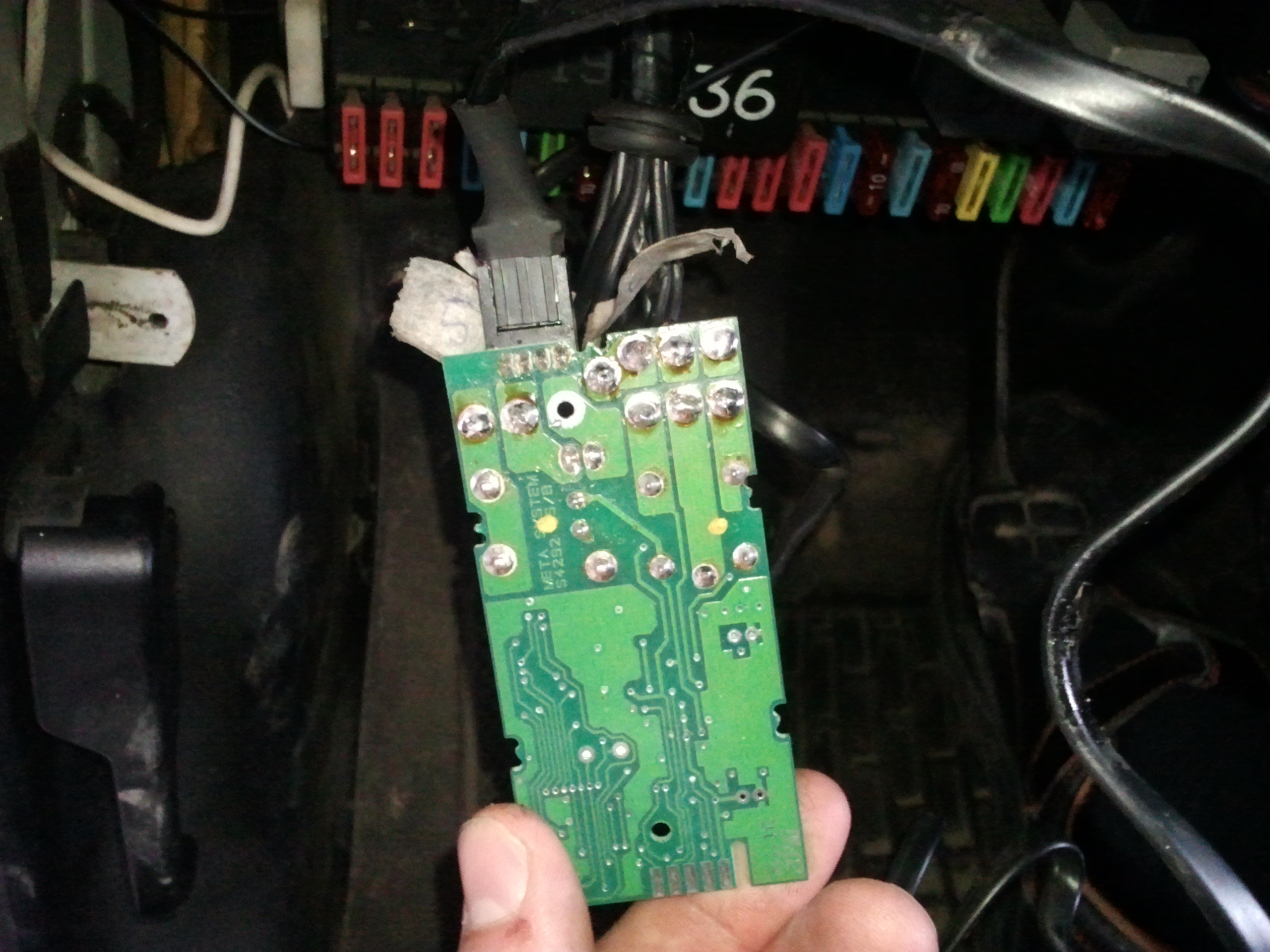

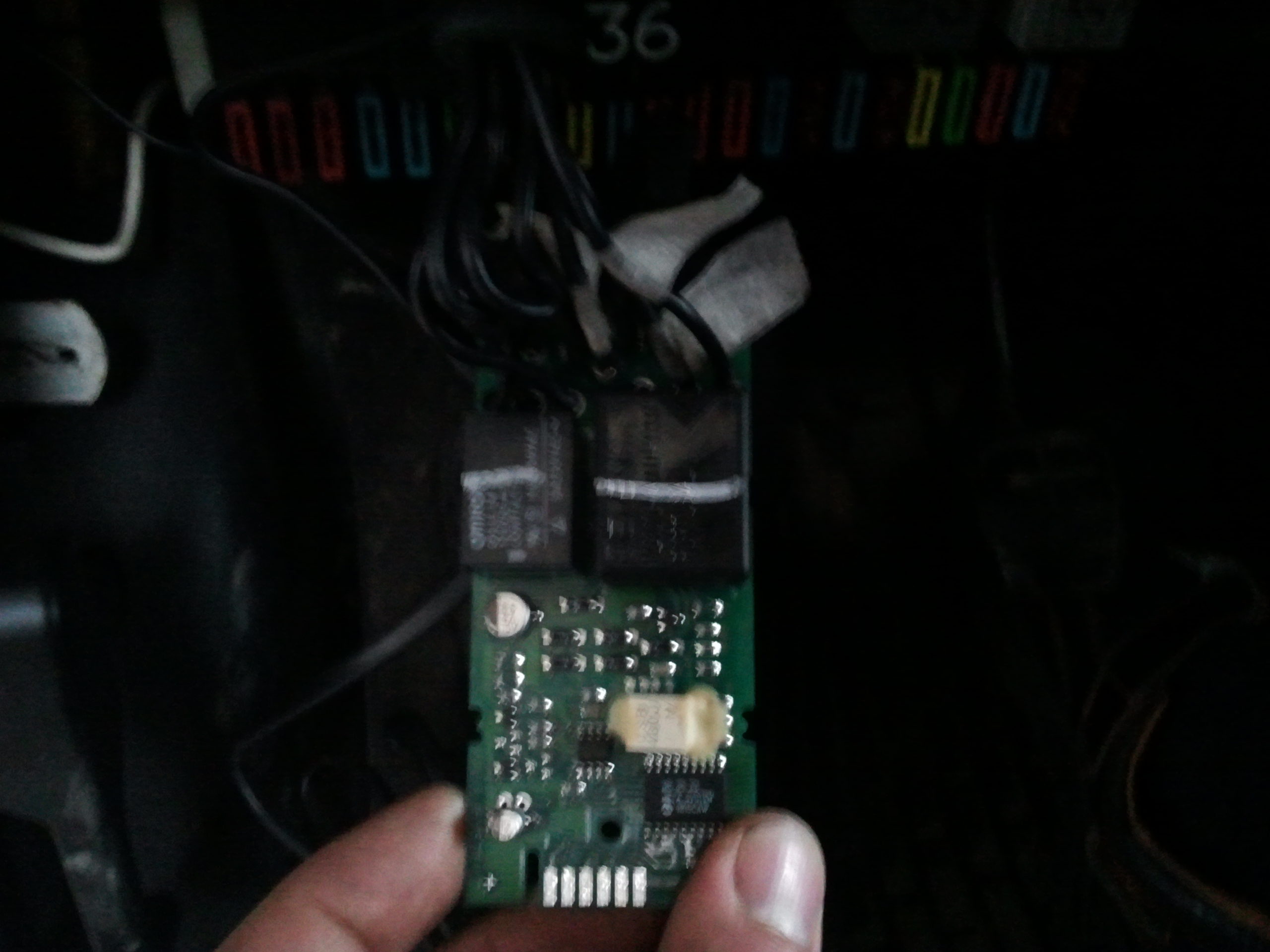

    Dzisiaj w moim Pasku rozleciało się niektórym znane ustrojstwo marki Meta system. Czytnik zareagował na pestkę dopiero za 8 razem a, że miałem niedaleko do domu to był mój pierwszy i ostatni cel podróży. Po powrocie (i wturlaniu samemu ponad tonowego potwora do garażu po dosyć piaszczystym i nierównym terenie po dobrej godzinie) udało mi się cholerstwo znaleźć i otworzyć. Moim oczom ukazało się coś takiego:
    Jak usunąć immobilizer Meta System w VAG '94? Które kable połączyć? Jak usunąć immobilizer Meta System w VAG '94? Które kable połączyć? Jak usunąć immobilizer Meta System w VAG '94? Które kable połączyć? Jak usunąć immobilizer Meta System w VAG '94? Które kable połączyć?
    Czy ktoś jest na tyle obeznany z tematem, że wie może które kable powinienem połączyć ze sobą by raz na zawsze pozbyć się tego dziadostwa? Kabli jest 9 są ponumerowane, nie ma numeru 6 za to 3 występuje 2 razy i są ze sobą połączone. Jestem człowiekiem, który uważa, że powinien znać swoje auto jak najlepiej (nawet pomimo wieku czy stanu) i chciałbym wołać elektryka dopiero w ostateczności.

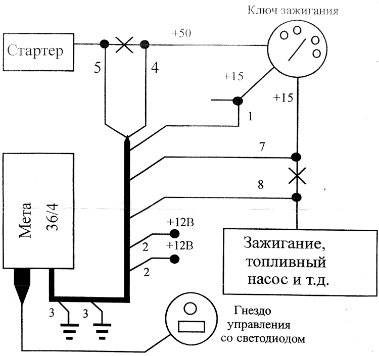

    Znalazłem coś takiego
    Układ bardzo podobny do mojego z czego wnioskuje, że trójki to masy, dwójki to plusy a dalej 5 i 4 muszą być razem a tak samo 7 i 8. 1 to zapewne stacyjka tylko gdzie ją podłączyć? i co zrobić z ewentualnymi kablami które pozostaną ( 2 i 3 odpadają bo to zapewne zasilanie immo tylko nie mam drugiej "dwójki" tylko dziewiątke)
