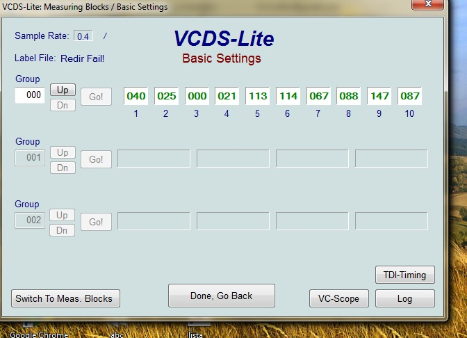

    Chciałbym odświeżyć nieco temat, zakupiłem interfejs diagnostyczny viaken kkl line, i przy pomocy programu vcds-lite(tylko on zadziałał pod win7 x64), po kilku próbach łączenia się w końcu się udało(jak wiadomo trzeba było ustawić odpowiednio start baud, jednak o tym wcześniej nie wiedziałem), próbowałem na maszynie wirtualnej z programem vag com 3.11 n2 program się uruchamiał ale czasem się łączył a czasem nie, polski vag 4.9 i vwtool nie połączyły się w ogóle z tym silnikiem. Ale nie o to chciałem zapytać, w tym programie podczas odczytywania parametrów mogę odczytać tylko wartość z grupy 000
    gdy chcę np sprawdzić jakąkolwiek inną grupę np 001 pokazuje się komunikat ERROR: group 001 Not Available, czy jest to problem ze złą konfiguracją programu (ustawiony tylko start baud na 240 reszta domyślne ustawienia), czy jakiś problem z jakimś czujnikiem czy czymś innym? Prosił bym również o sprawdzenie logów z tej grupy z której udało mi się odczytać dane czyli 000 (sprawdzane na uruchomionym, rozgrzanym silniku - około 90st). z tego co udało mi się znaleźć to w polu początek wtrysku powinien wynosić 50..65 a jest 025 (chyba że to jakiś inny przelicznik w programie) z kąd może się brać taka wartość czyżby któryś czujnik był uszkodzony?, dodam że ogólnie auto jest ospałe, późno reaguje na pedał gazu i nie czuć "ładowania" turbiny. jeśli chodzi o błędy to był tylko 1 błąd o numerze 627 - Czujnik poziomu wody w filtrze paliwa - G120, Czujnik poziomu wody - G120
    Proszę o informację co może być z nim nie tak i dlaczego nie mogę odczytać informacji z innych bloków pomiarowych.
    logi:
    https://obrazki.elektroda.pl/2721363500_1398377418.png
